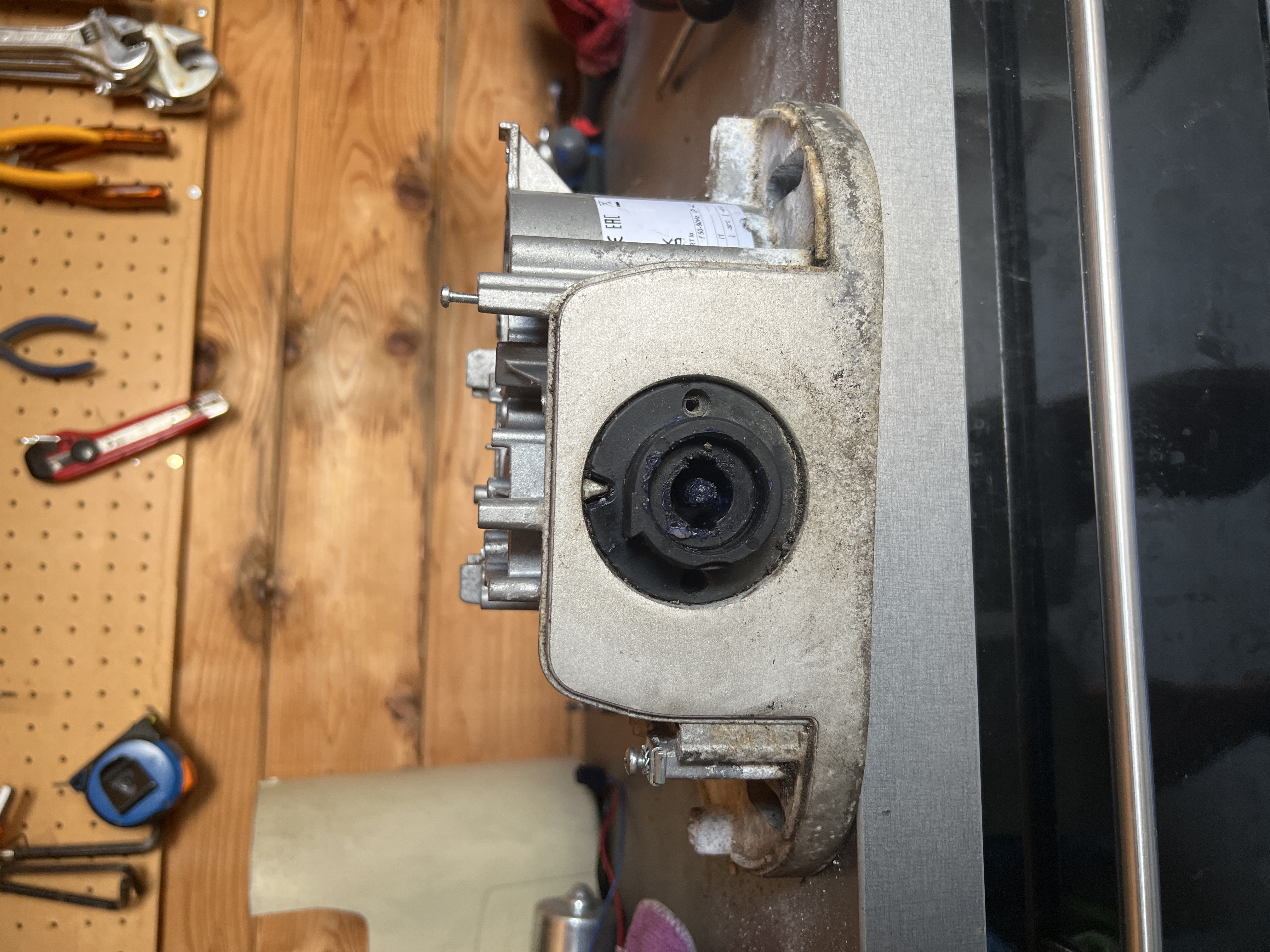

Après une coupure de courant, j'ai dû mettre mon portail en manuel avec la poignée prévue à cette effet.
Lorsque j'ai voulu le remettre en automatique suite au retour du courant, il m'était impossible de re-embrayer le moteur pour le passer en automatique.
J'ai l'impression que le mécanisme ne se réenclanche pas.
Malgré des petits mouvements du pignon.
J'ai démonté la poignée de déverrouillage pour essayer de démonter le mécanisme mais j'ai une visse qui reste bloqué dedans (je pense que c'est fait exprès)
Auriez vous une solution à mon problème?

    Bonjour, Si vous parlez de la visse qui reste bloqué, elle a une tête cruciforme.

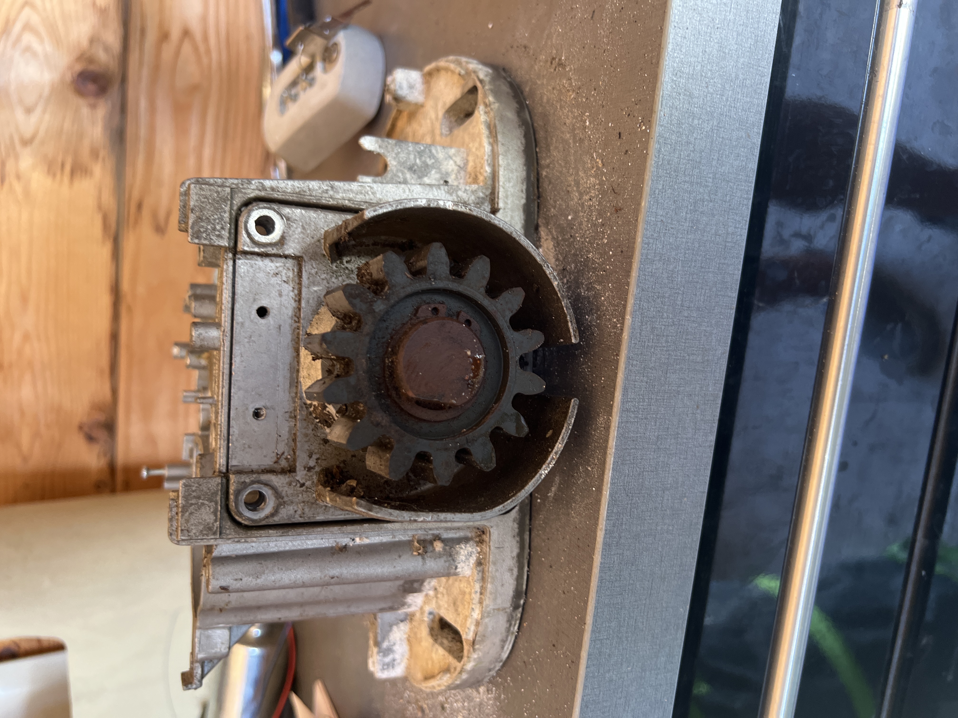

    J'ai essayé le quart de tour et d'ouvrir et fermer le portail,
    J'ai sorti le portail du pignon et fait tourner à la main.
    Je pense vraiment que le problème vient du mécanisme de verrouillage.
    Quand je tourne la poignée il n'y a qu'une légère résistance et j'ai l'impression qu'un crant saute et la poignée refait un tour.

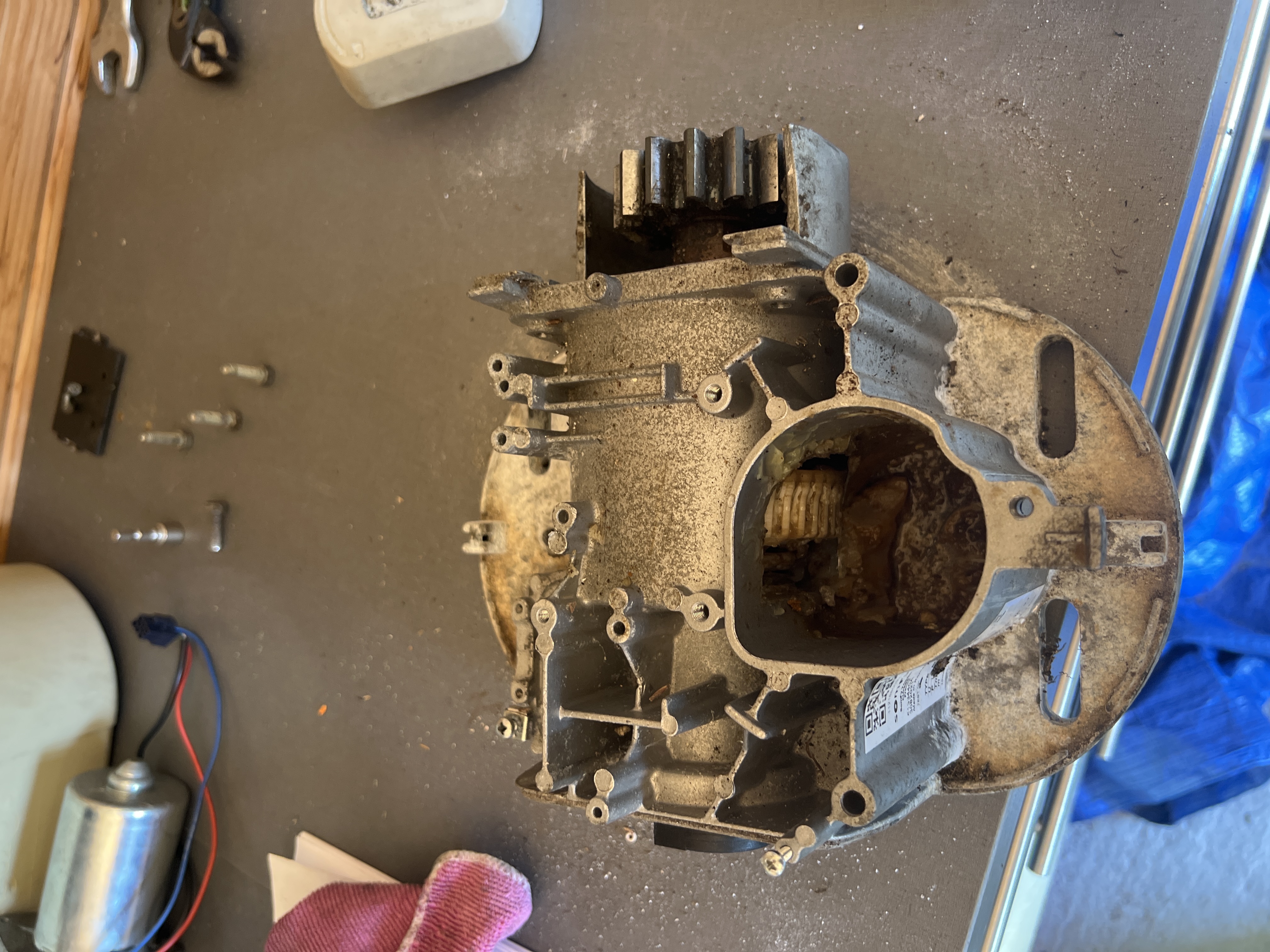

    Il arrive que cela soit grippé il faut démonter le moteur.
    Karol G.
    Karol G.
    Karol G.
    33 / 100
    Je suppose que ce n'est pas normal....
    Je vais essayer de tout nettoyer.
    Vu l'état c'est sûrement grippé

    Bonjour Marc, il y a plus d’un an donc j’ai de va souvenirs mais lorsque j’ai démonté le moteur, il y a l’axe où il y a un gros ressort.
    Il faut bien vérifier que ce n’est pas grippé et que le ressort fait bien son travail.
    Le problème venait de ça pour moi

    Merci pour ton retour rapide.
    J’ai démonté le bloc, mais je sèche ensuite pour trouver le ressort grippé
    Je n’arrive pas à retirer la plaque en plastique noir sur l’avant et j’hésite à s’éclipser la roue crantée arrière
    Une idée encore en mémoire ?

    Ça y est j’ai réussi le démontage / déblocage de l’embrayage.
    Encore merci pour l’aide apportée
