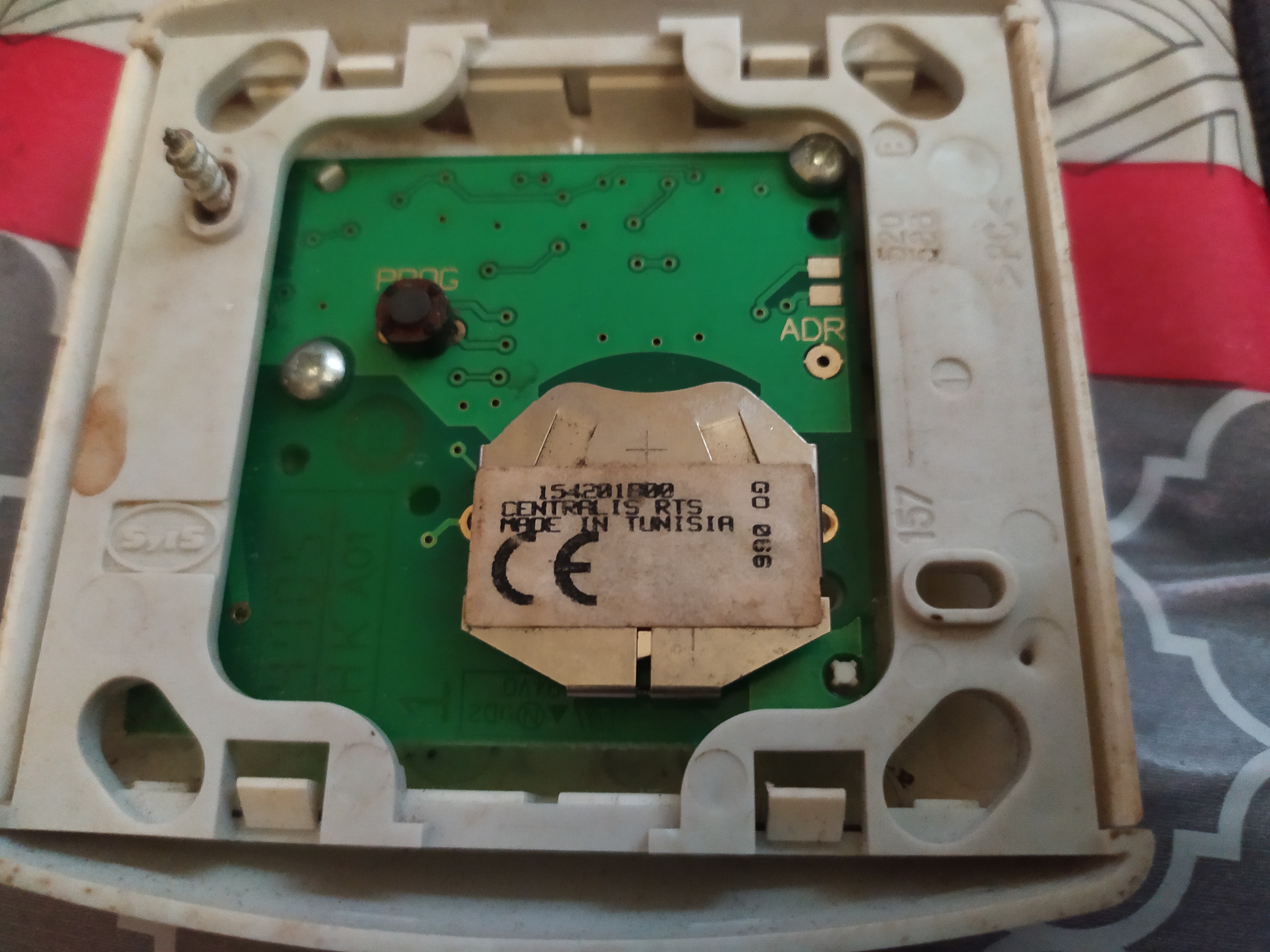

Je possède une télécommande Centralis RTS (référence : 154201B00) de type Point de commande fixé au mur avec touches Montée/ STOP/ Descente, dit Point avec touches Montée/ STOP/ Descente.
La télécommande fonctionne car la led s'allume que ce soit sur les boutons monter/stop ou descente mais le volet roulant ne semble plus répondre.
Le volet roulant est en position fermé.
est-il possible de réinitialiser la télécommande et si oui comment faire?
Dois-je changer le module de télécommande? ou est-ce un problème moteur du volet?

    La toute 1ère chose à faire est de changer la pile de la TC.

    Merci pour votre réponse. La pile a été changée.
    Je ne suis pas certaine que ce soit un problème de pile car la led rouge s’allume lorsque l’on clique sur les boutons.
