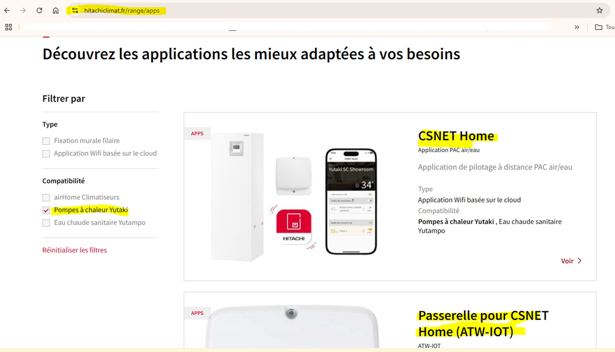

    Tout n'est pas perdu et d'ailleurs je pense que l'avenir de la domotique va s'orienter vers les assistants Alexa, Google Home et Home Kit.
    Regardez chez Hitachi si il y a une application smartphone qui permet de piloter votre PAC.
    Vérifier que cette application est compatible avec l'un des 3 assistants cités plus haut.
    Ensuite il faut raccrocher vos Tahoma à l'Assistant et faire les scénarios a partir de l'assistant.
    Les box domotique deviennent alors des passerelles.
    Patrick G.
    Patrick G.
    Patrick G.
    2
    1058 / 2000
    Belle pensée positive et optimiste …. Je reste a l’écoute sur toute proposition d’alternative ;-)
    Cordialement.
    Patrick voila ce qu'il vous faut et c'est compatible Google et Alexa
    https://www.hitachiclimat.fr/range/apps
