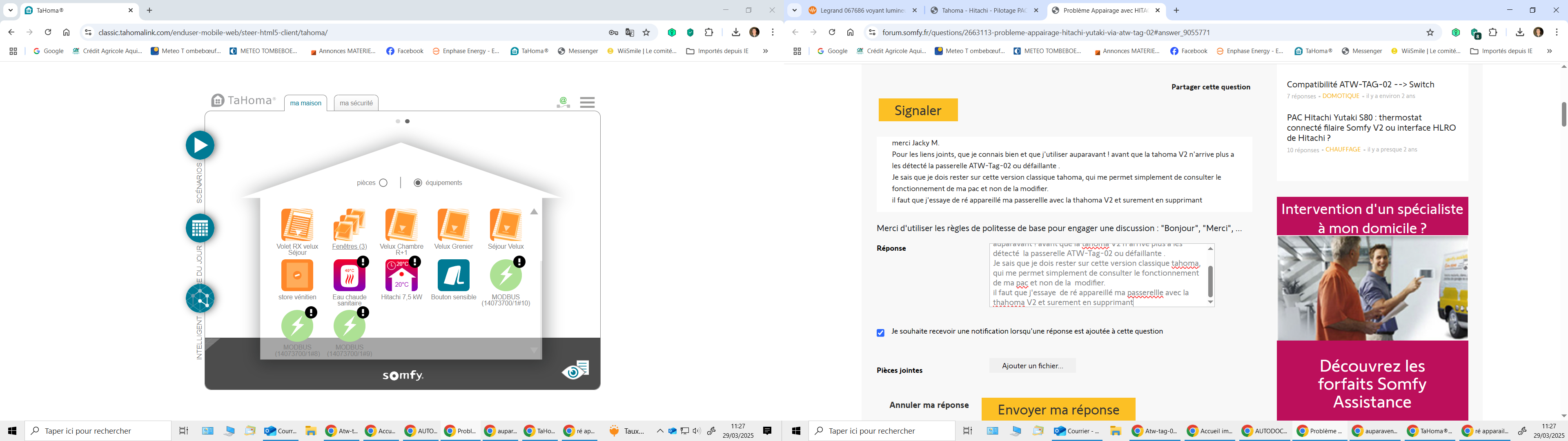

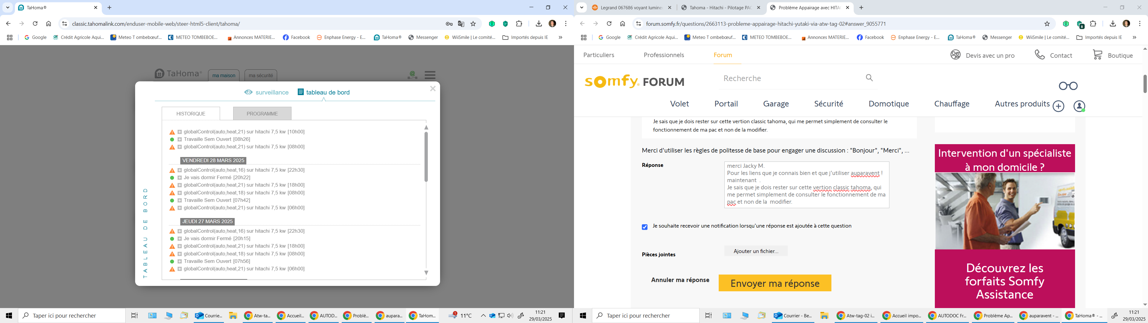

    Benoit J.
    Benoit J.
    Benoit J.
    34 / 100
    merci Jacky M.
    Pour les liens joints, que je connais bien et que j'utiliser auparavant ! avant que la tahoma V2 n'arrive plus a les détecté la passerelle ATW-Tag-02 ou défaillante .
    Je sais que je dois rester sur cette version classique tahoma, qui me permet simplement de consulter le fonctionnement de ma pac et ou consulter la température et non de la modifier.
    Il faut que j'essaye de ré appareillé ma passerelle avec la tahoma V2 et surement en supprimant du compte tahoma ce qui correspond à hitachi pour reprendre la procédure de zero.
    Et si je n'y arrive pas, c'est que probablement la passerelle ATW-TAG-02 et HS.
