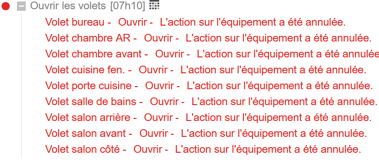

Depuis la mise à jour 1.29 du 28 janvier la box TAHOMA présente de nombreux dysfonctionnements :
hier soir
  • rapport d"erreur dans le journal de bord, envoi de commande RTS
  • rapport d"erreur dans le journal de bord, annulation d'action IO
  • Ce matin, déclenchement non planifié d'un scénario
    Ce soir, scénarios planifiés déclenchés 2 fois

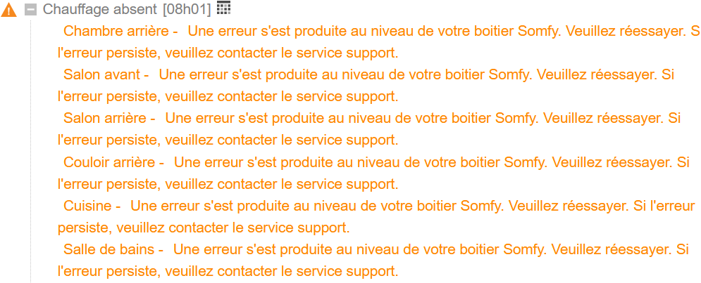

    Bonsoir Vanessa, merci pour votre réponse. Dans le journal on voit pourtant bien des erreurs régulières qui finissent par aboutir à un plantage complet au bout de quelques jours (il est bien marqué que si elles persistent il faut contacter le SAV Somfy) . Dans ce cas il faudra que je songe à la remplacer par une Tahoma Switch. Cordialement
    Vanessa F.
    Vanessa F.
    Vanessa F.
    Bonjour Christophe,
    Ces messages apparaissent uniquement sur le pilotage des volets?
    Ou aussi sur d'autres équipements?
    Christophe E.
    Christophe E.
    Christophe E.
    89 / 100
    Bonjour Vanessa, non cela peut arriver aussi sur d'autres équipement comme le chauffage d'après le tableau de bord. Cordialement

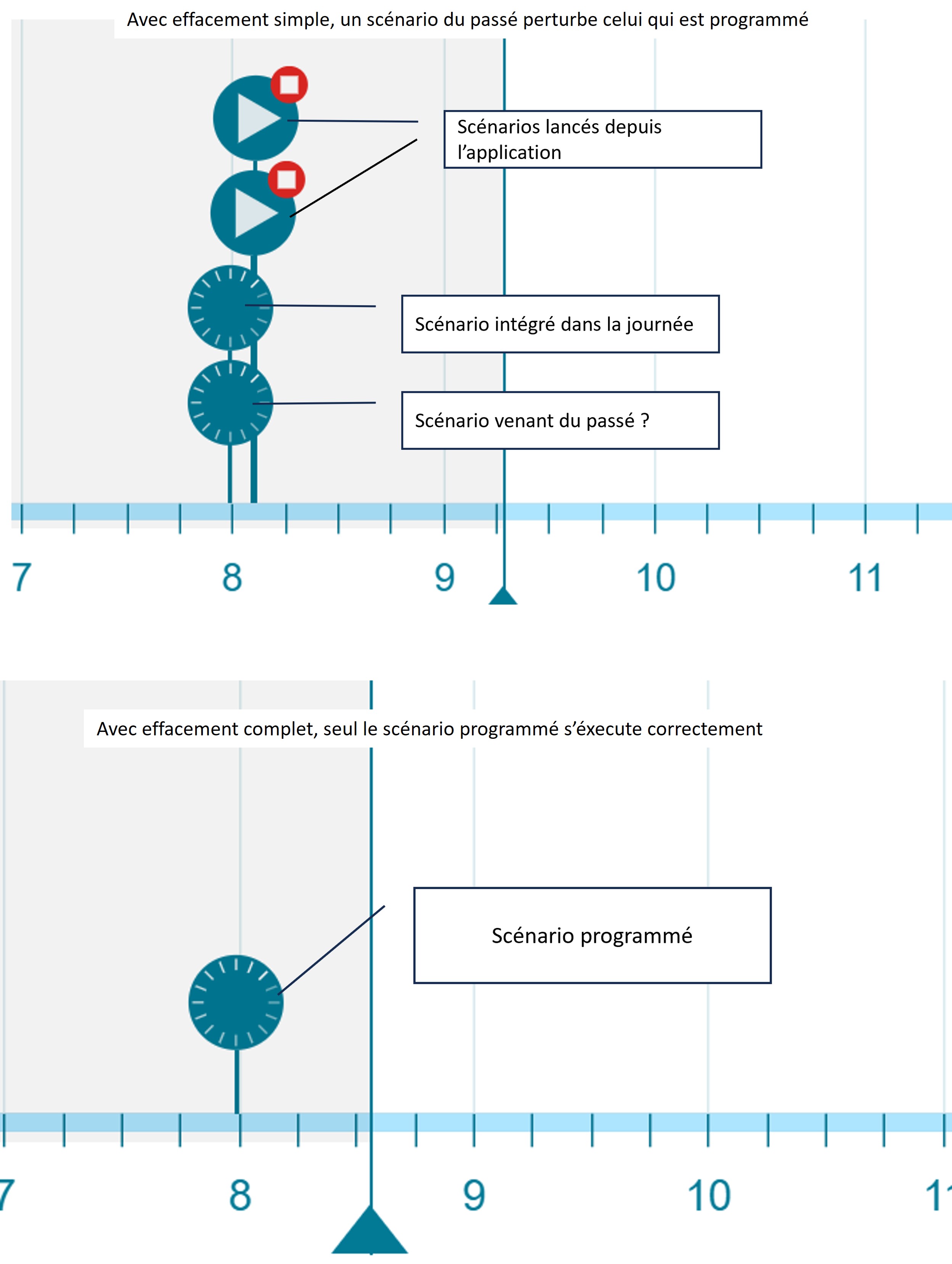

    Je n'avais pas idée qu'en ouvrant ce fil de discussion le 29 janvier, il serait autant alimenté !
    Je confirme qu'il reste quelques séquelles de cette mise à jour qui n'ont pas été corrigés
    Vanessa a indiqué que, contrairement à ce qu'il était possible de faire, il n'est pas possible dans l'agenda de remplacer un scénario par un autre, avant il y avait substitution maintenant il y a superposition et le système exécute les 2 scénarii ce qui conduit à des dysfonctionnement
    Donc, voulant changer les scénarii sur une période précise, je supprime les scénarii, en utilisant la fonction "supprimer la journée", avant d'installer les nouveaux, sauf que surprise, ils ne s'exécutent pas correctement et le superviseur révèle le problème, le système continu à exécuter un scénario du passé !!!
    Il faut donc utiliser la fonction " supprimer toutes les journées" pour avoir un agenda totalement vide et réinstaller tous les scénarii, ceux de la période que l'on voulait changer et ceux des périodes qui étaient inchangées
    Ce n'est pas une grosse manipulation mais c'est une régression par rapport à l'usage précédent
