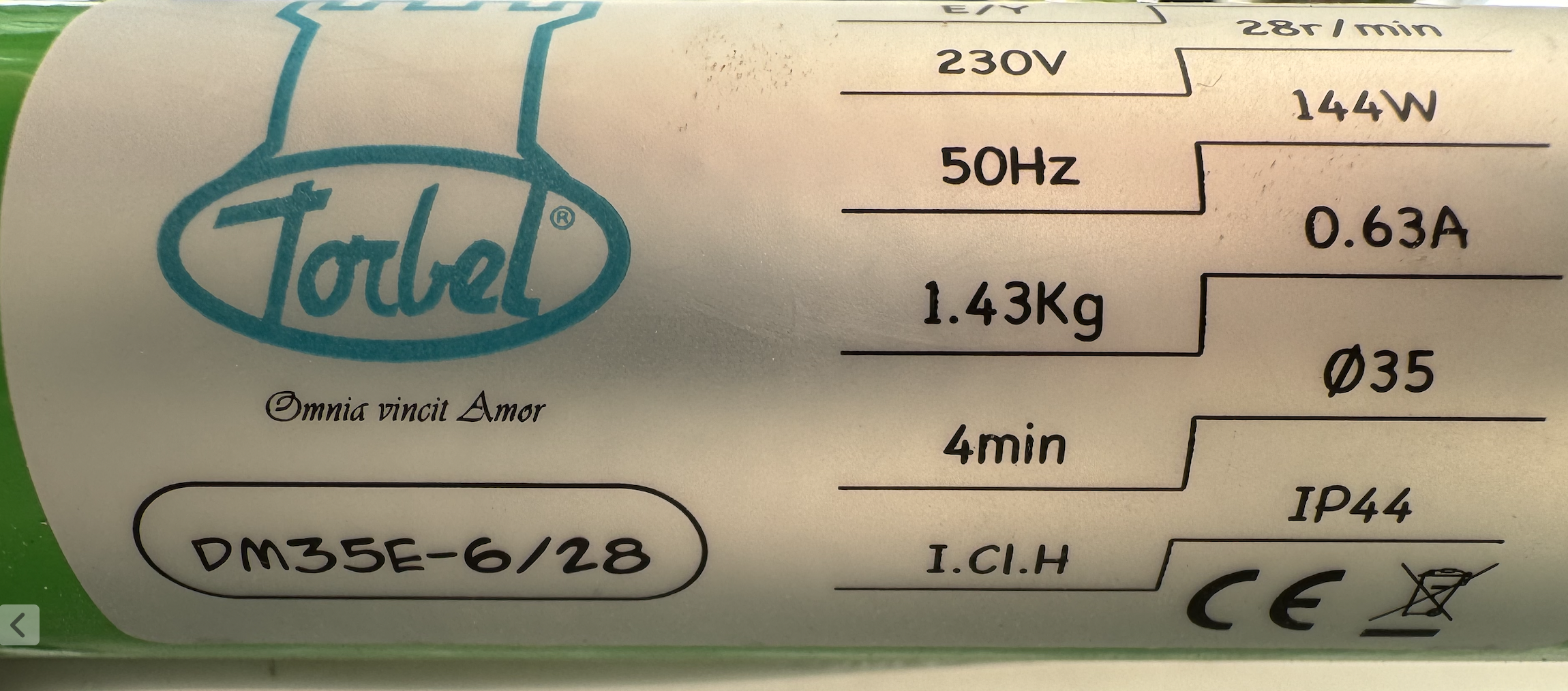

Les volets de mon salon sont des volets coulissants doubles qui fonctionnent avec un moteur Torbel DM35E-6/28. ils sont controlé par une télécommande.
Je souhaites connecter ma box Tahoma à ce système. Est-ce possible d'ajouter un module de contrôle type Somfy Izymo iO directement au moteur ou faut-il changer le moteur ?

    Non, ce type de moteur ne se pilote pas par Tahoma.
    Il faudra consulter un pro de la fermeture agréé Somfy pour connaitre les options qui s'offrent à vous.https://goo.gl/t8zRCO
