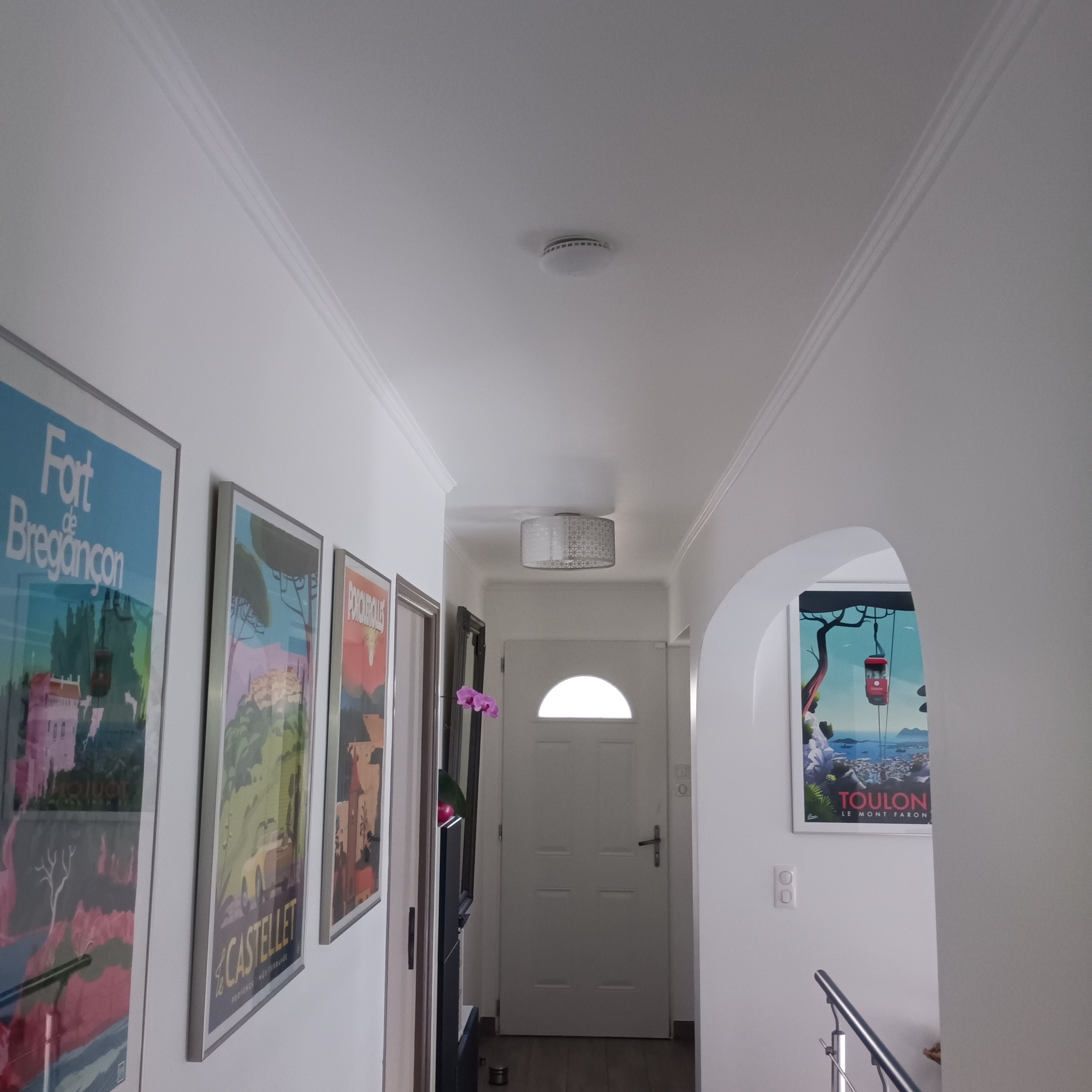

    Bonjour Morgan F., voici l'environnement de mon détecteur, rien qui pourrait produire de la fumée par inadvertance, c'est déjà arrivé de nombreuses fois et cela devient très génant, merci de nous aider à trouver une solution. Merci par avance.
    Bonjour Julien
    Vous n'avez pas vraiment respecté les recommandations d'installation.
    Attendez l'avis de Morgan.

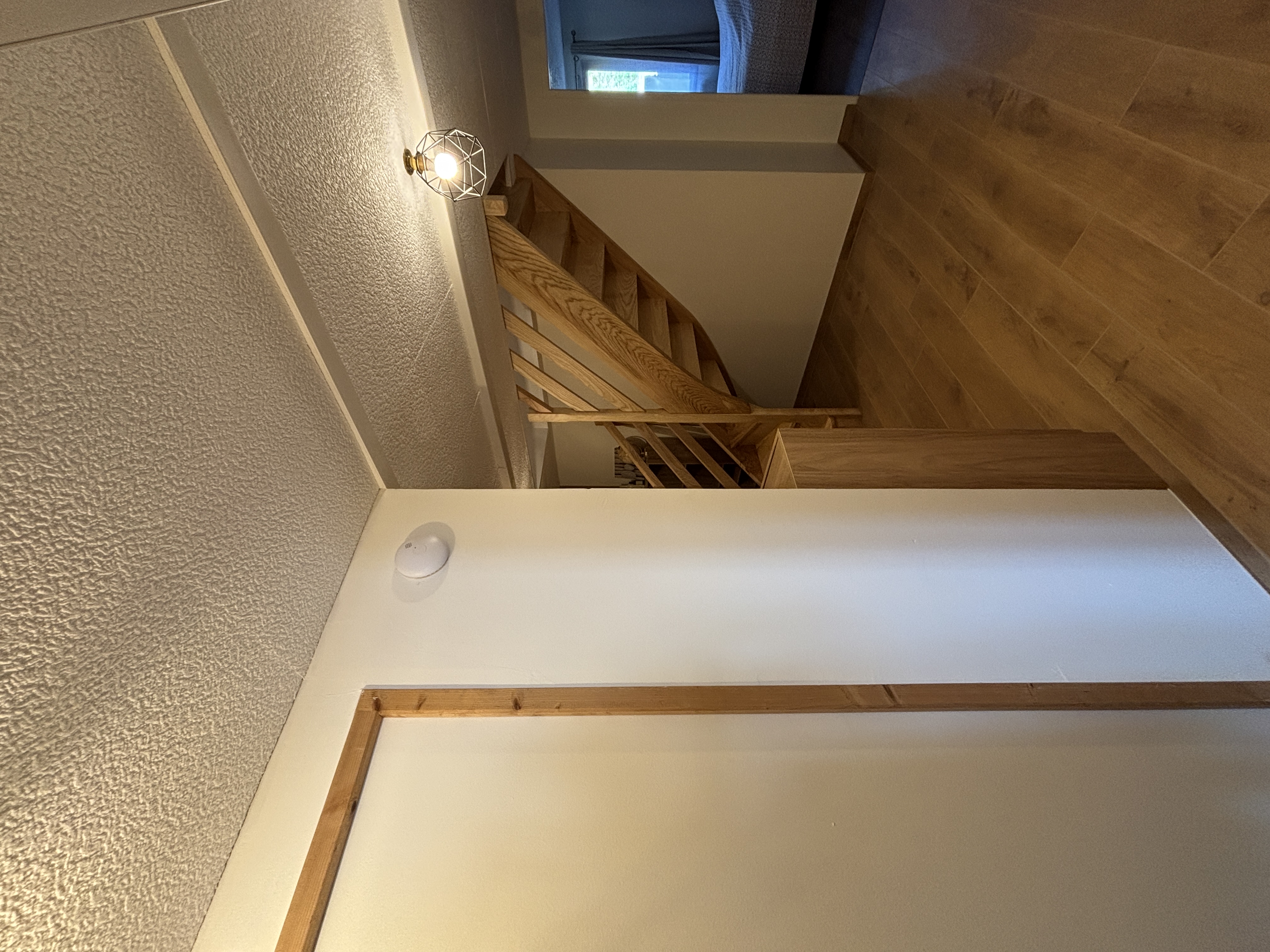

    Merci pour vos réponses, cependant, le plafond est composé de dalles polystyrène, ce qui n'est pas idéal pour des fixations au plafond, d'où le fait que je l'ai placé ainsi. Ce seul problème de positionnement peut suffire à faire déclencher la sirène à plusieurs reprises en pleine nuit ? C'est quand même un petit peu inquiètant pour la fiabilité du produit dans ce cas ....

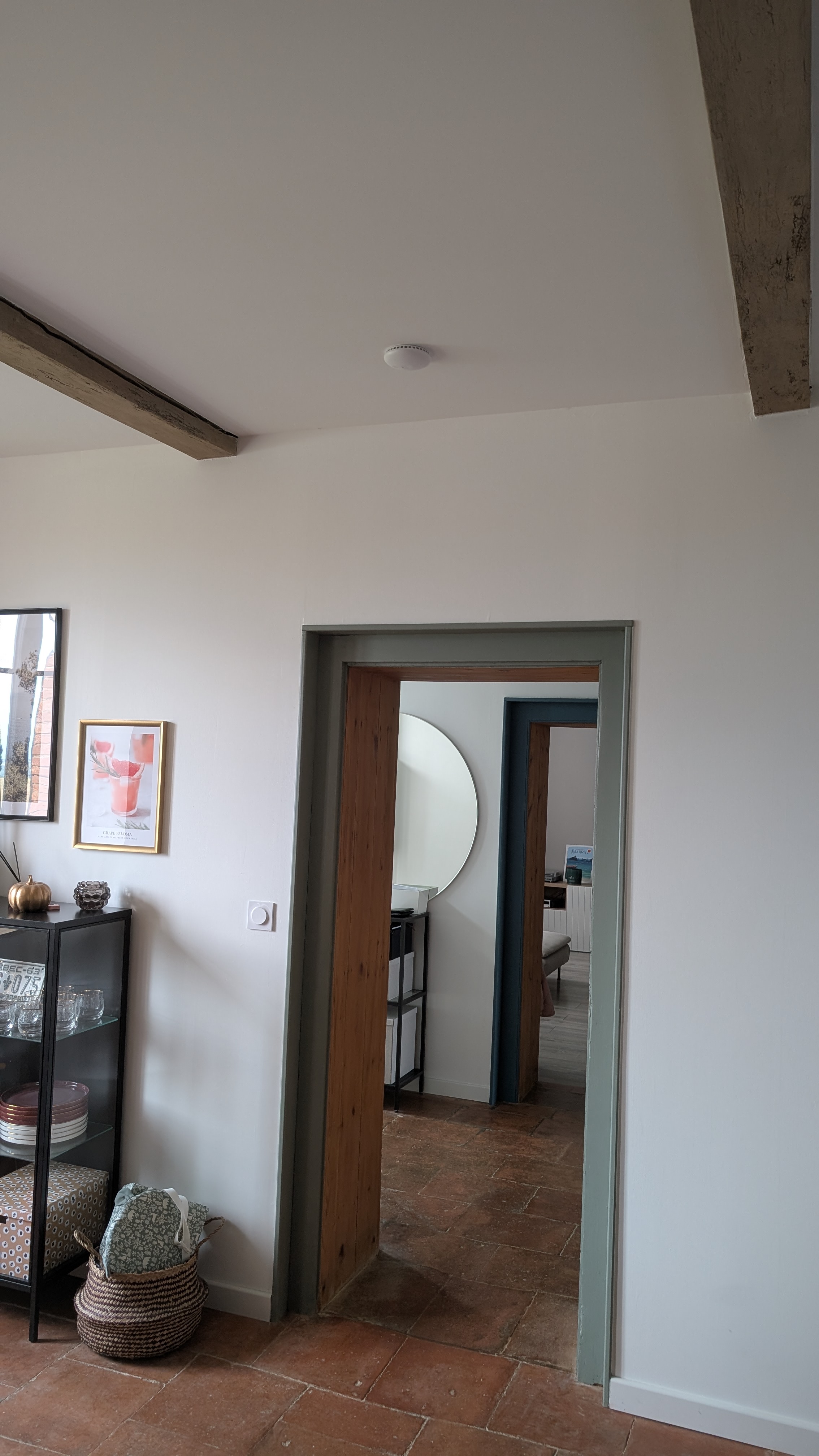

    Bonjour Charles,
    Pouvez-vous poster une photo de l'environnement de votre détecteur.
    Charles H.
    Charles H.
    Charles H.
    22 / 100

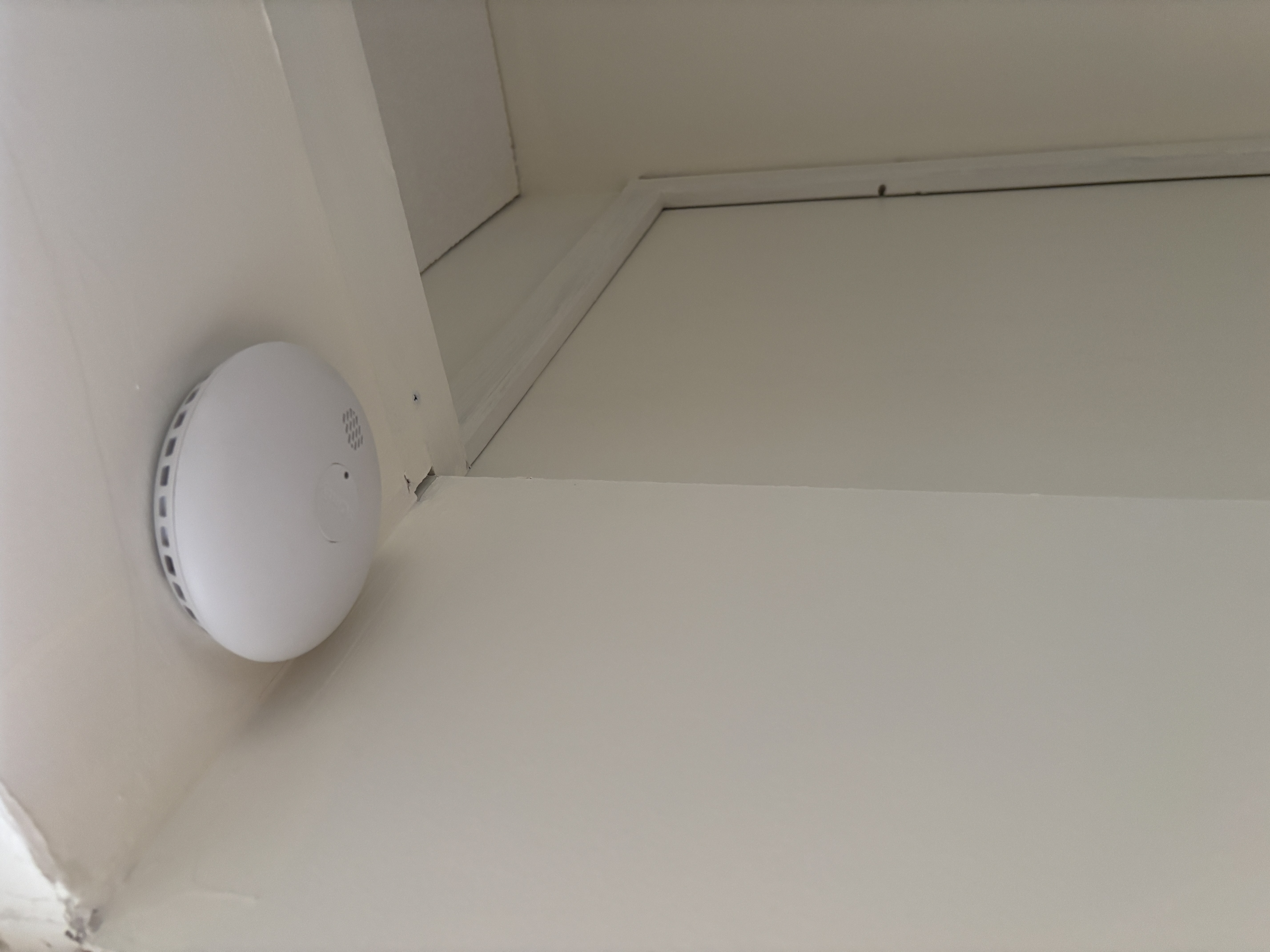

    Bonsoir Morgan,
    Voici la photo d'où est installé le détecteur.
    Merci d'avance pour votre aide,
    Charles

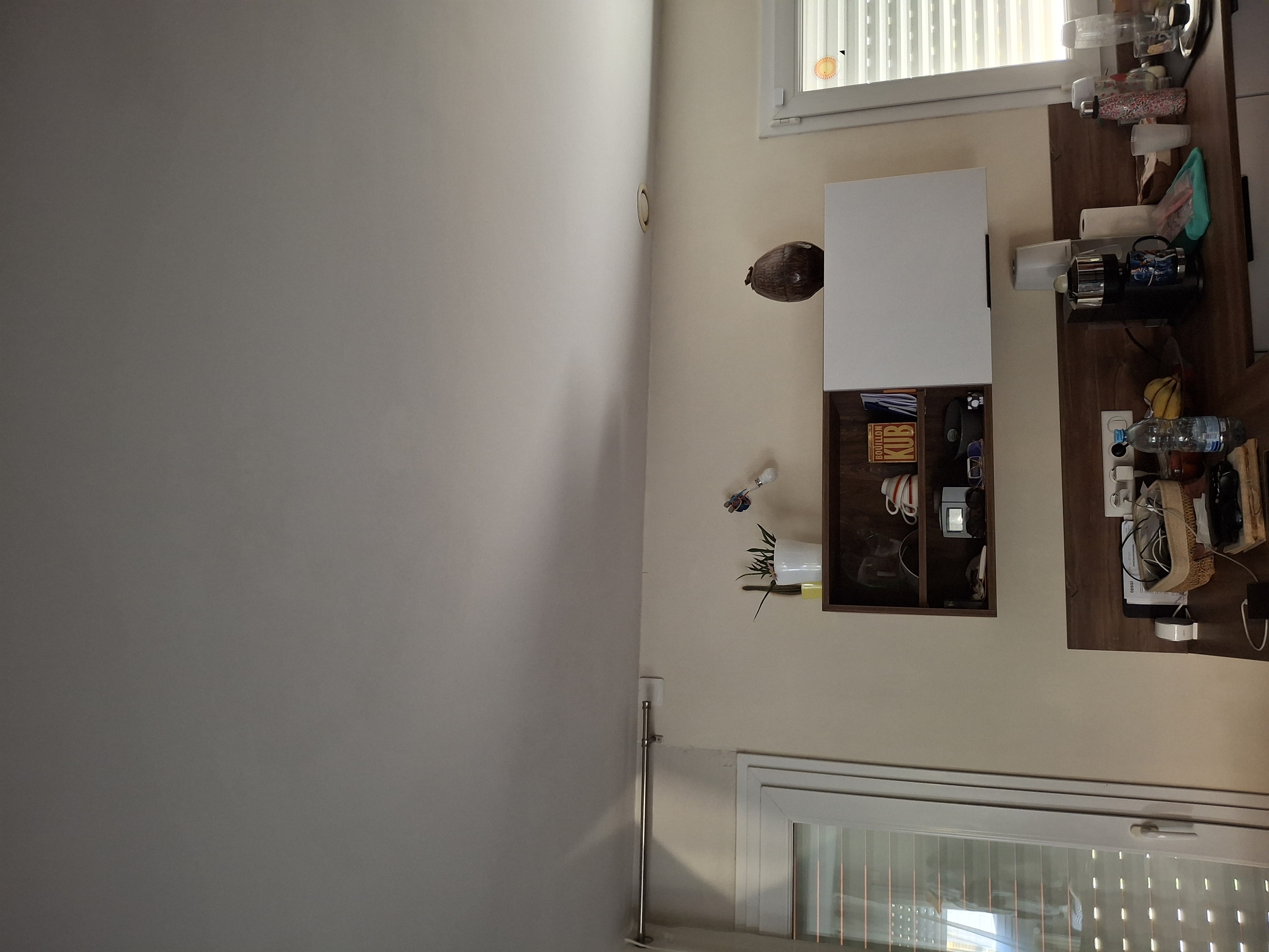

    Même souci que les autres personnes, un de mes 3 détecteurs de fumée sonne de façon intempestive, nettoyé, piles changées rien n'y fait...
    Photo de l'emplacement jointe (sans le détecteur sinon il sonne)

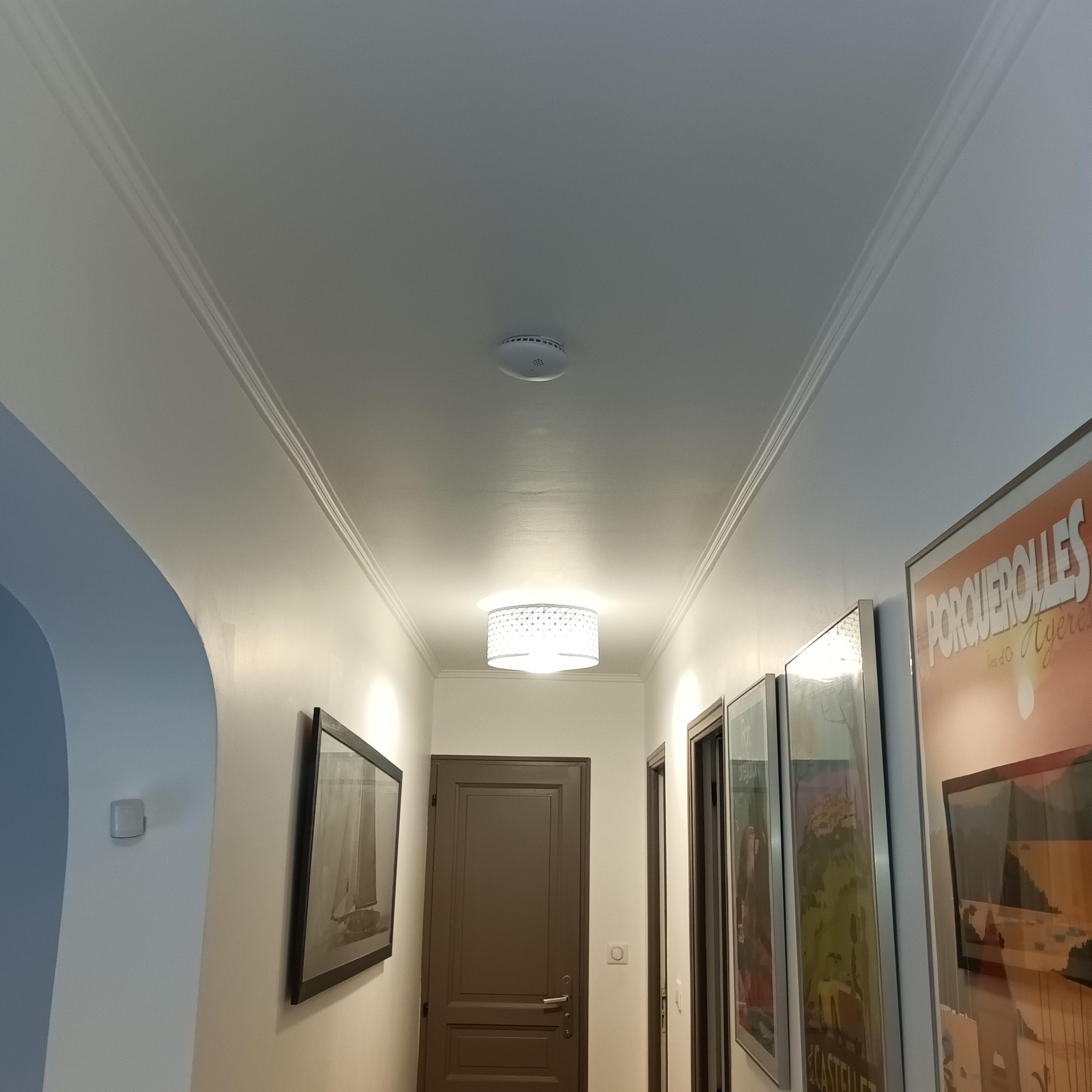

    Bonsoir Morgan, désolé pour la réponse tardive, je n'avais pas du tout fait attention que j'avais eu une réponse. Ci-joint la photo demandé. Il est habituellement installé au plafond entre cuisine et salle à manger au dessus du plan bar. Merci Gaël

    Bonjour Gaël,
    Il est recommandé d’installer le détecteur au plafond. Assurez-vous que l’emplacement sélectionné se situe à au moins 30 cm du mur. Si vous l’installez sur un plafond en pente, privilégiez une fixation à 50 cm maximum du sommet.
    Emplacements à éviter :
    N’installez pas votre détecteur de fumée dans la cuisine, la salle de bain, le garage ou à proximité de tout équipement qui pourrait générer des écoulements d’air (chauffage, fenêtre, climatiseurs, …).

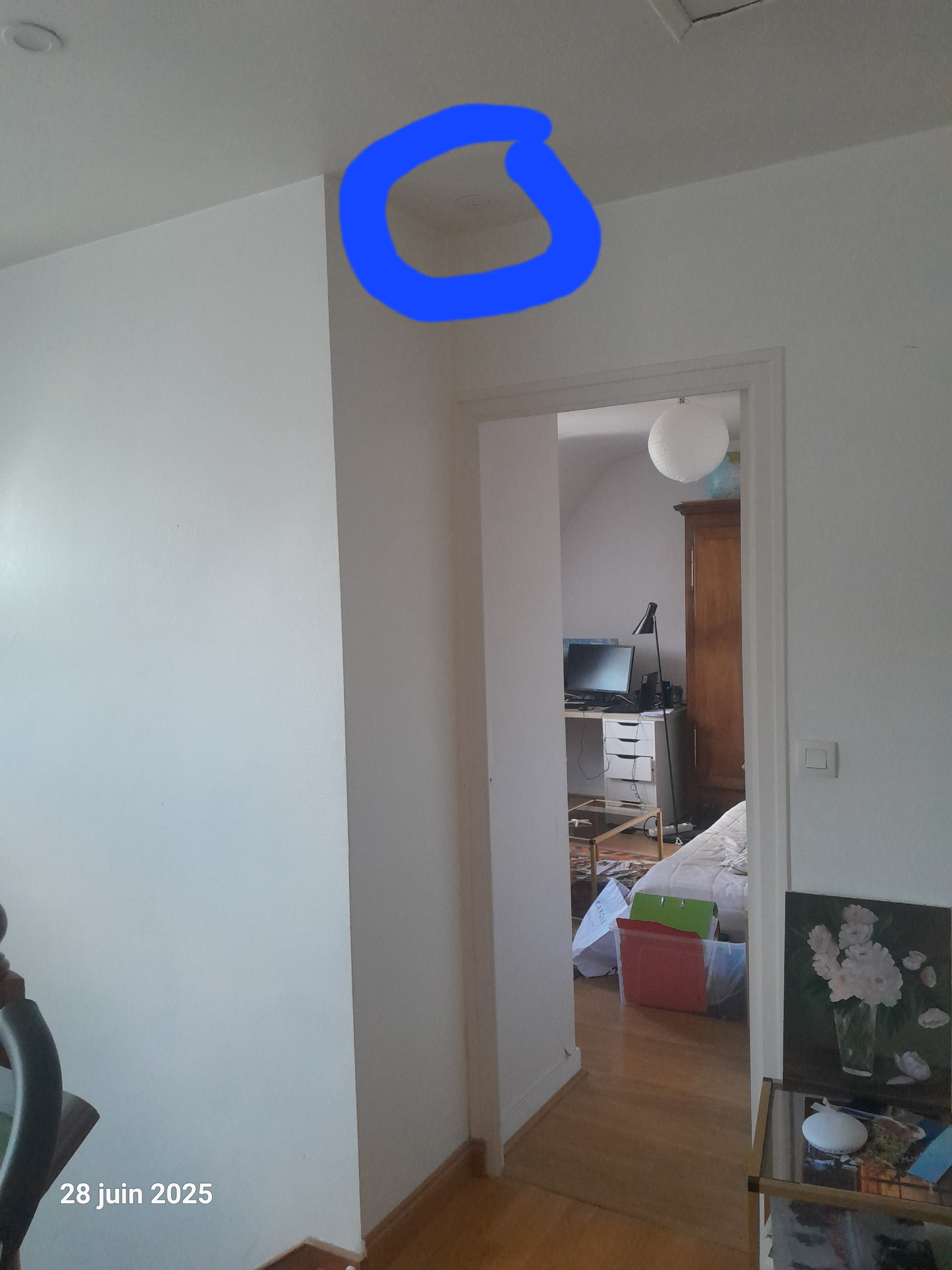

    Je reviens sur ce fil de discussion car j'ai corrigé l'emplacement de mon détécteur de fumée comme cela m'avait été dit par Morgan F il y a 4 mois, en respectant le placement de la notice. J'ai également effectué un nettoyage complet avec aspirateur puis souffleuse par précaution. Cependant, le détecteur se remet à déclencher sans aucune raison, est-ce normal ? Le produit semble réellement défectueux. Comment pouvez vous m'aider à régler ce problème ?
