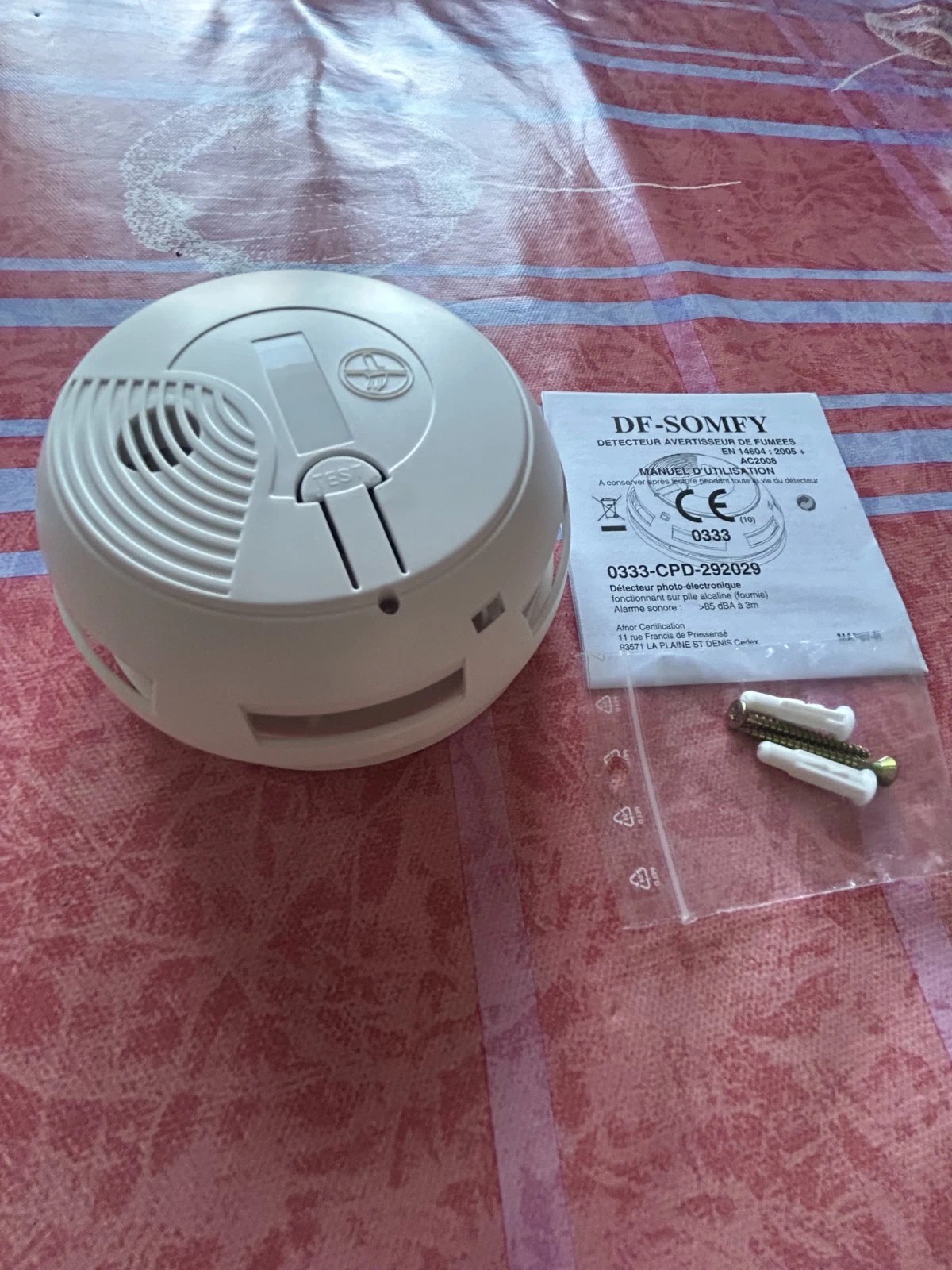

peut on raccorder un détecteur de fumée protexiom sur une Home Alarm Advanced Plus
peut on raccorder un détecteur de fumée de mon ancienne alarme protexiom sur une Home Alarm Advanced Plus.
J'ai bien réussi à détecter mes volets Somfy en RTS, mais je ne trouve pas comment détecter mes anciens détecteurs de fumée.

    Totalement incompatible en direct.
    Par contre si il est rattaché a une Tahoma et que l'alarme est également synchronisée avec Tahoma, vous pouvez faire un scénario qui déclenche la sirène de l'alarme.
