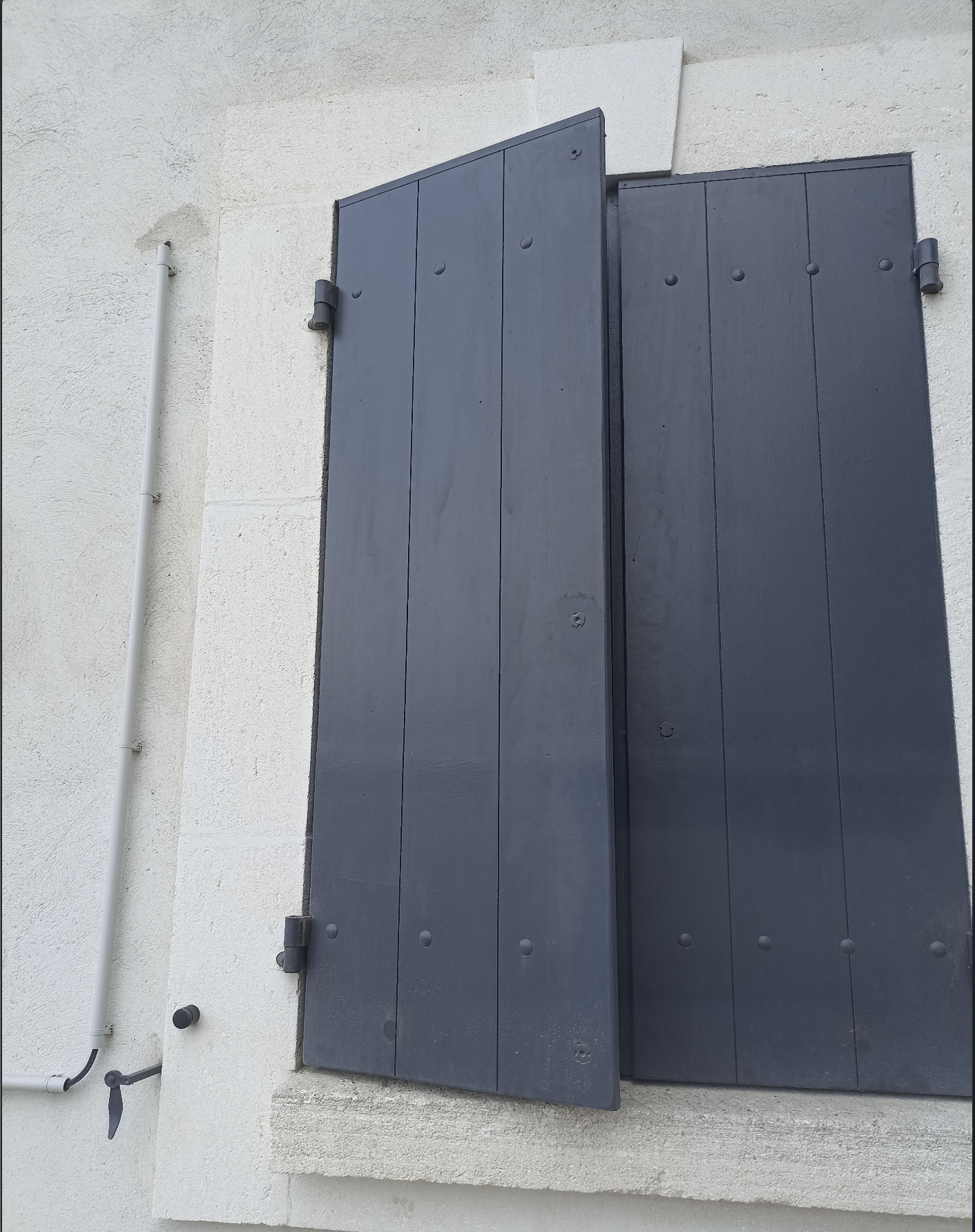

j'ai mon volet battant qui ne répond plus après avoir commencé à se fermer et s'être arrêté en cours de fermeture. Le boîtier émet 4 bips à la commande. Il s'agit (je pense) d'un Smoove RTS. J'ai changé la pile. Maintenant il émet un bip long mais sans réponse du volet.
J'ai téléchargé la notice et regardé les échanges sur le forum mais rien n'a fonctionné des quelques manip que j'ai effectué. Je suis novice et ne sais pas comment faire pour ne pas être dans le noir demain.

    Posez ici une photo du moteur et du smoove.

    Le moteur est placé sous linteau avec un bras à chaque battant.
    Prenez une photo vue de l'exter de la fenêtre complète volet ouvert.
    Avec ca je me débrouillerais.

    C'est bien un Yslo Flex, mais est-il RTS ou IO ?
    pour le savoir dites moi juste si l'opposé du smoove est rouge ou vert.

    C'est vert.
    Si c'est au niveau du volet qu'il faut démonter, effectivement je ne serais pas capable seule.
    Je ne vous ferais pas perdre plus de temps, je pensais pouvoir solutionner avec le boîtier mural.

    C'est donc un moteur Yslo Flex IO, ce moteur a forcément été posé par un Pro car uniquement vendu en réseau Pro.
    Je peux vous donner la manip pour remettre en service ce moteur, mais il faudra vous faire aider par un homme qui connaisse un minima le bricolage.
    Si vous connaissez qqs un dites le moi et je vous transmets la sauvegarde, sinon vous êtes quitte à faire venir un pro en cliquant ici https://goo.gl/t8zRCO
