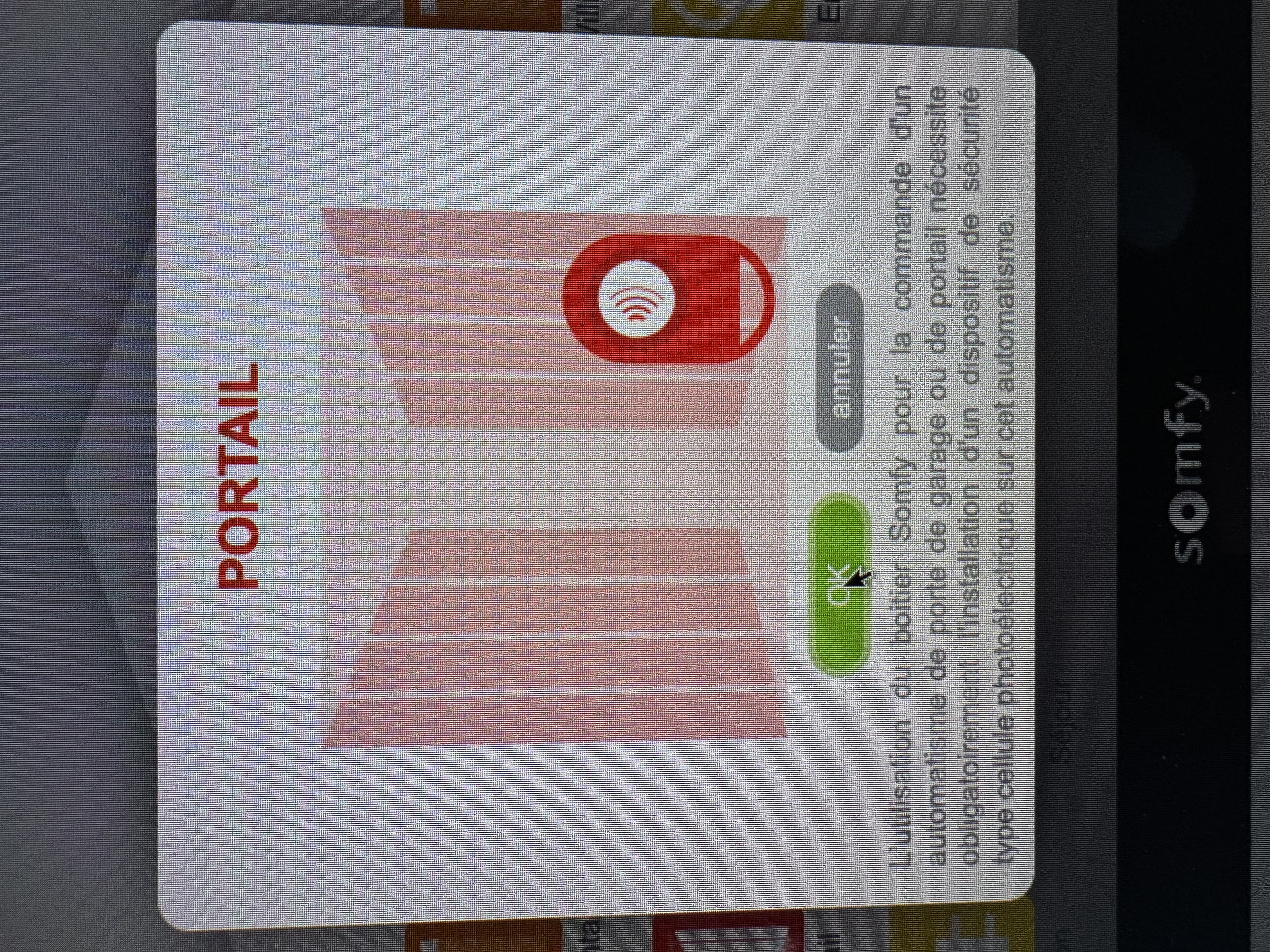

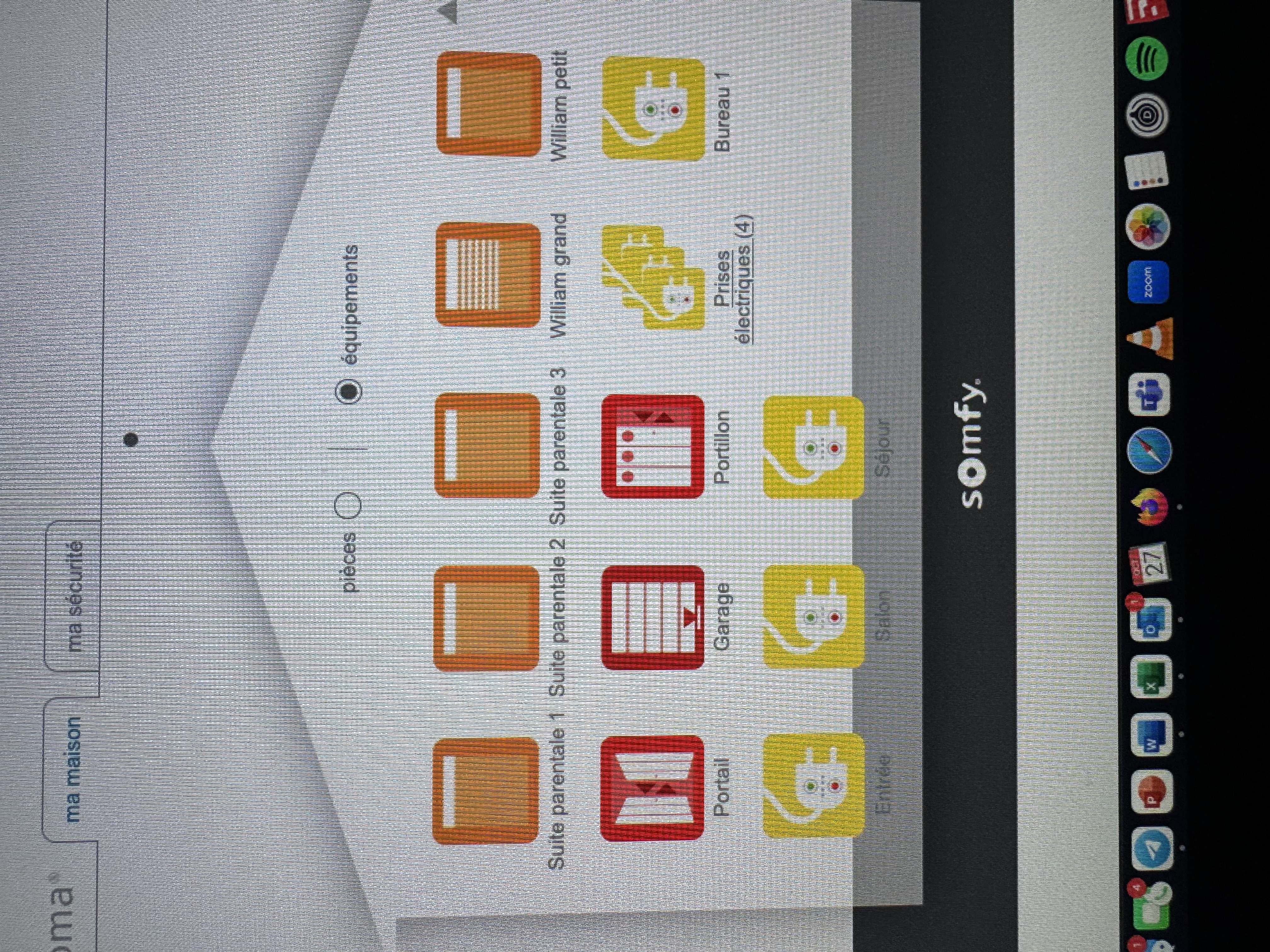

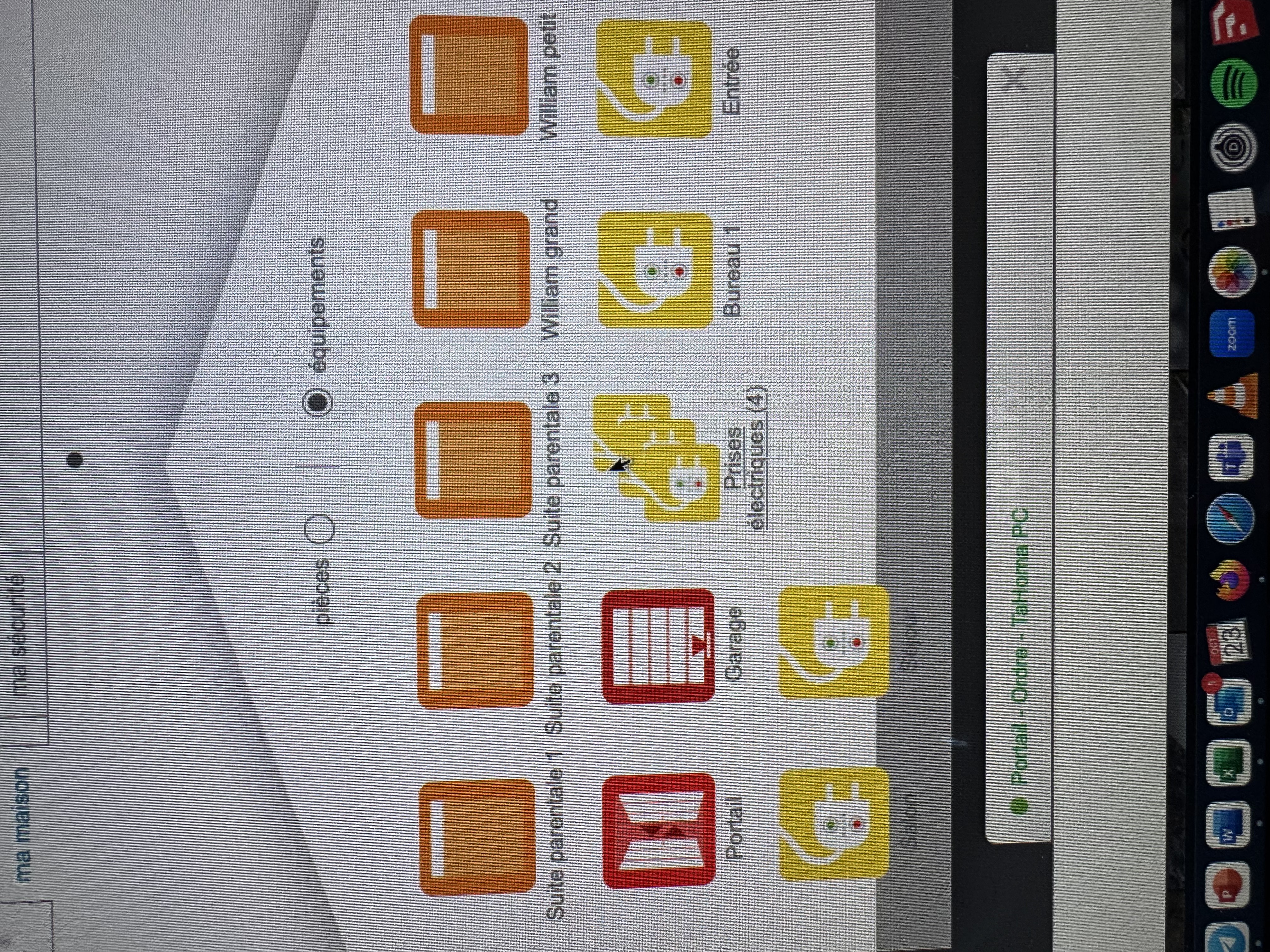

    Merci quand même Coyote ! Une dernière question si je peux, à quoi sert le bouton "identifier" lorsqu'on renomme l'équipement dans la Tahoma, il y a ce bouton "identifier" en plus de "ok" et "annuler" ? Est-ce que l'appairage doit se faire au moment de l'identification de l'équipement dans Tahoma ou au tout début pour trouver l'équipement IO. Je n'ai pas bien compris à quel moment il faut faire l'appairage car lorsque j'appuie sur "ajouter" de nouveaux équipements sur Tahoma, ils arrivent automatiquement sans besoin de faire un appairage...D'avance merci pour votre aide, cordialement, Marc
    Charly
    Charly
    Charly
    Lorsqu'on a plusieurs équipements de la même famille et qu'on lance une recherche sur Tahoma, elle va tous les trouver simultanément.
    Donc, pour les identifier et les nommer vous cliquez sur identifier pour savoir lequel il s'agit.
    Mais si vous un seul portail ce bouton ne sert pas.

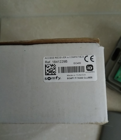

    Bonsoir Coyotte, je constate qu'il existe deux références pour le récepteur d'accès IO, la référence : 1841229 et la référence 1841229B, est-ce la même ou non ? D'avance merci pour votre réponse, cordialement, Marc
    Charly
    Charly
    Charly
    Ce sont les mêmes.
