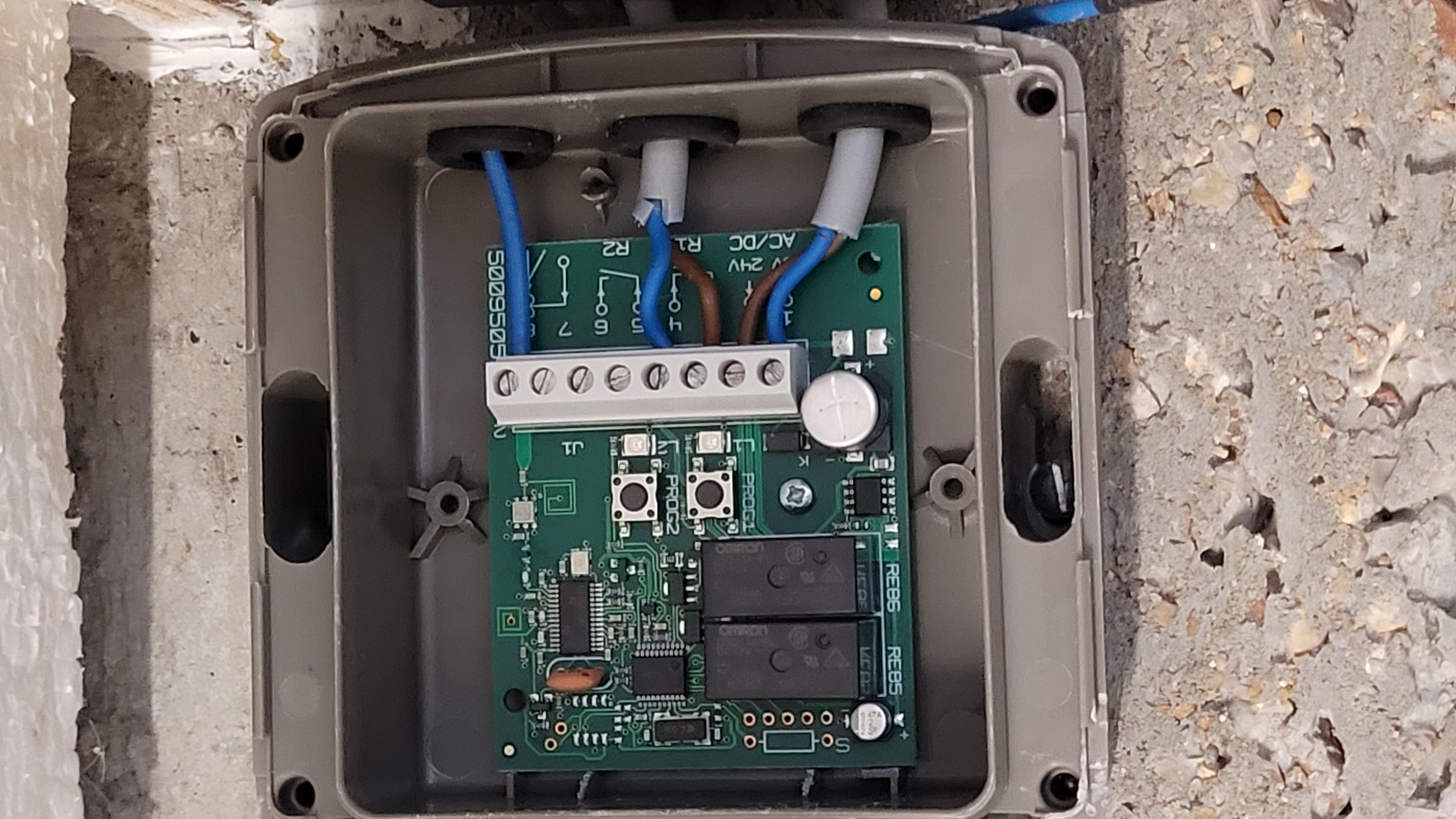

    Voici mon boitier actuel.
    OK
    Vous avez remplacé le fil noir d'antenne qui était livré avec le boitier par un fil électrique d'une section beaucoup trop grosse pour que ça fonctionne correctement.
    Un fil d'antenne ça ne fait pas 1.5 ou 2.5 mm de diamètre.
    Remettez le fil qui et livré d'origine ou trouvez un fil souple.

    C'est bien l'antenne d'origine, bleue.
    On peut la voir sur les visuels du boitier sur les sites de vente en ligne d'ailleurs
    Comme sur Amazon par exemple : https://www.amazon.fr/Somfy-R%C3%A9cepteur-standard-t%C3%...
