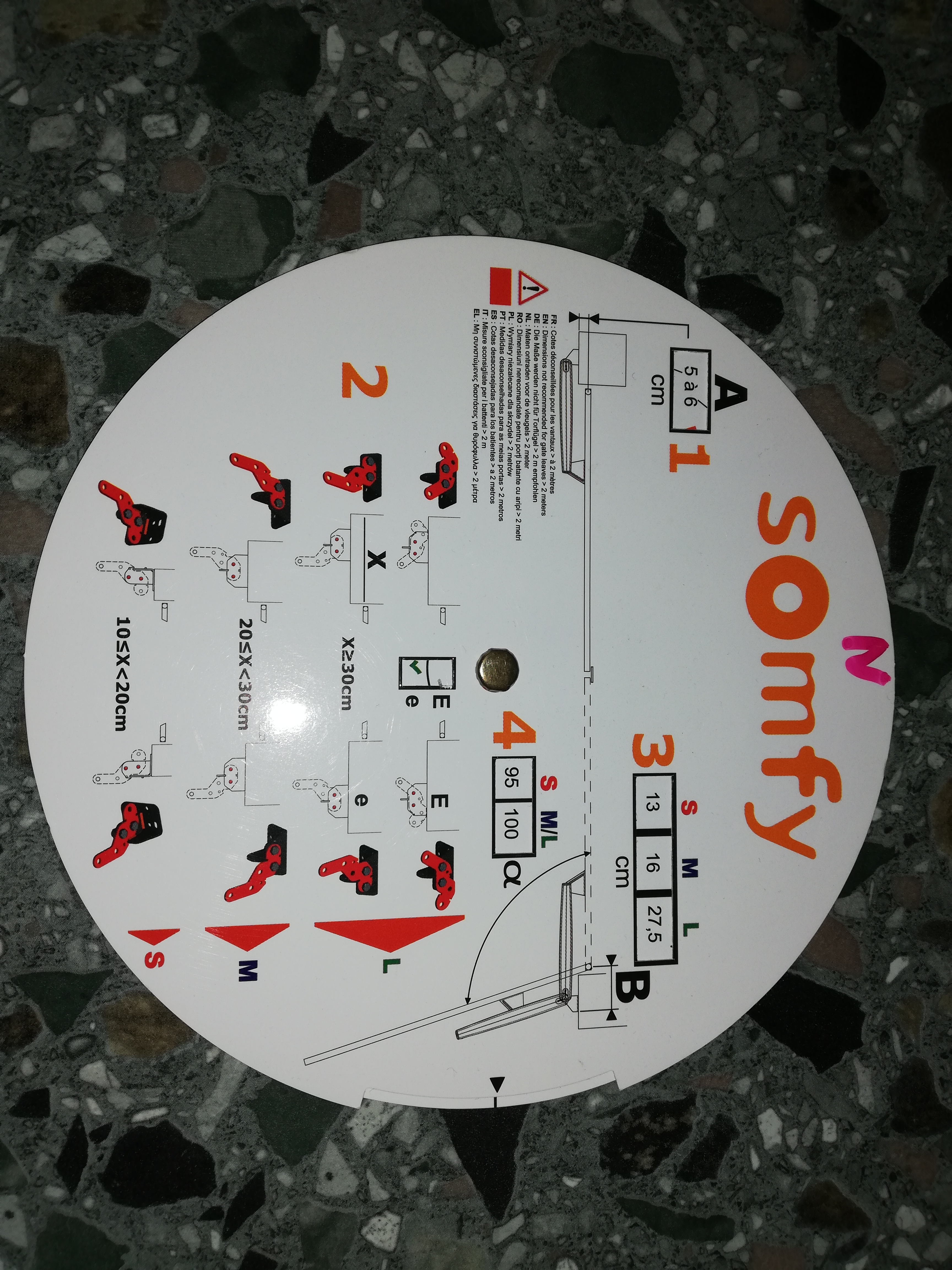

    Oui c'est exact, voici les supports https://boutique.somfy.fr/pattes-piliers-etroits-exavia-s...
    Par contre il faut un disque spécifique, appelez Somfy pour qu'il vous l'envoie, sinon donnez moi la côte A et je vous ferai une photo du disque.

    Désolé Le Coyote mais j'ai du basculer sur d'autres travaux plus urgents et j'ai mis le portail en attente. La cote A est environ de 5cm, c'est assez compliqué de mesurer précisément. Est ce que ce serait possible de donner les infos pour 5 et 6cm comme ça j'adapterai au moment du montage ?
    Merci d'avance et encore désolé pour le délai
    Patrick
    Charlot
    Charlot
    Charlot
    Ok, donc A = 5/6cm, montage "S" avec B = 13cm, angle max 95°.
    Voir photo du disque.
    B = axe gond/arrière support.
    Bonne journée à vous.

    Super, merci pour la rapidité.
