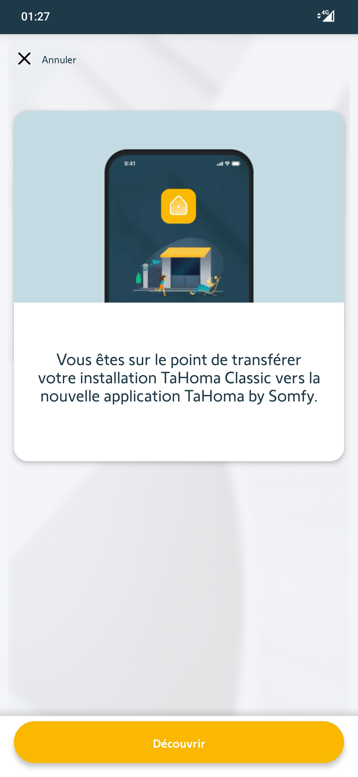

    Bonjour, en ouvrant mon appli TaHoma, j'ai ce message. Dois-je continuer ou annuler ? (Voir pièce jointe)

    Bonjour Raphaël,
    Ce message est pour migrer sur la nouvelle application mais vous n'êtes pas obligé de le faire.

    Bonjour Vanessa,
    J'ai accepté la migration et j'ai recréé une nouvelle fois le scénario confort thermique. Il semble que tout fonctionne correctement maintenant ! Merci beaucoup pour votre support.
    Par curiosité, était-ce un problème lié à l'appli ou à la box tahoma ? Si j'ai fait une mauvaise manipulation, je préfère le savoir pour éviter de refaire la même chose .

    Bonjour Raphaël,
    Parfait. Non pour moi cela été lié à l'application.
