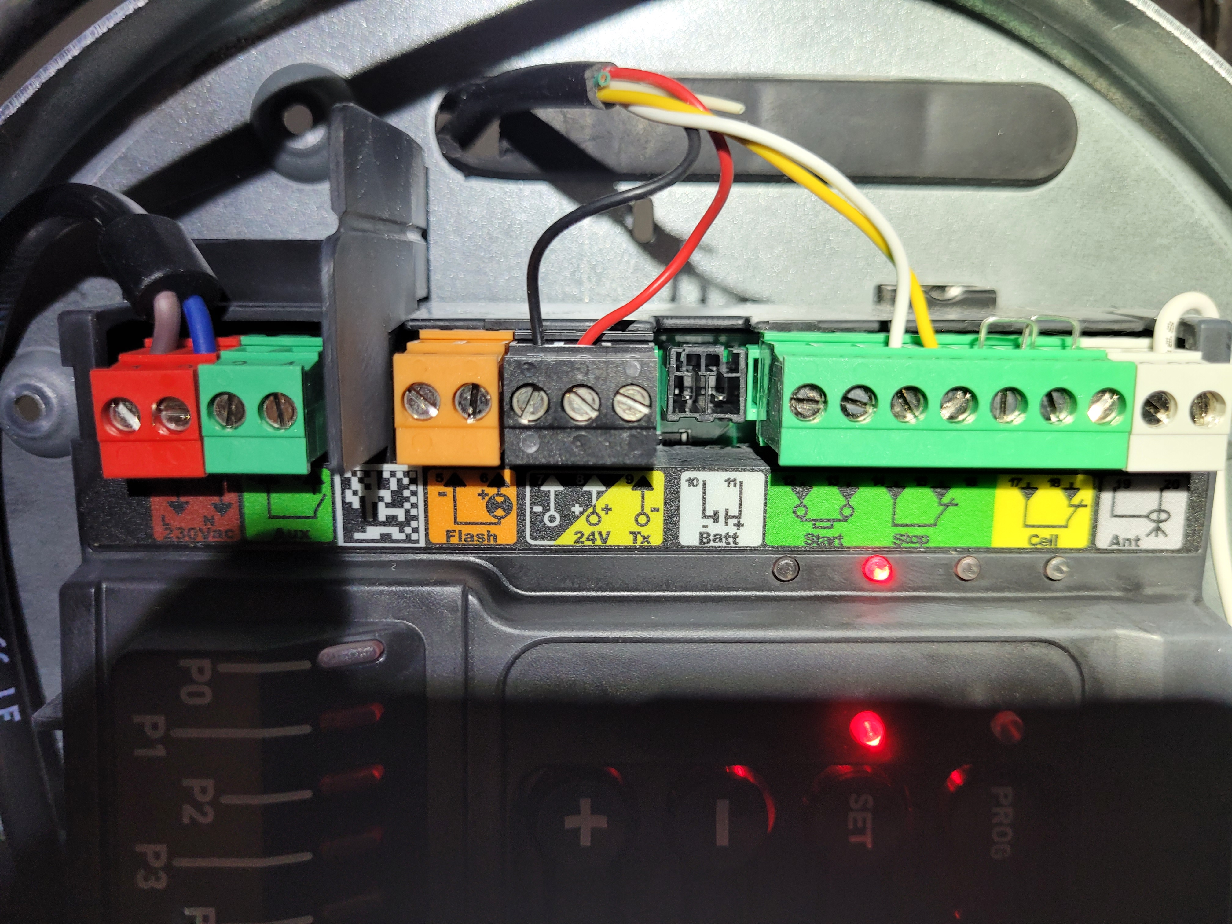

La led "set" de la motorisation reste allumée rouge en permanence, J'ai vu sur la notice qu'il y avait plusieurs formes et que cela pouvait correspondre à une erreur.
La motorisation a été posée récemment et il me semble qu'il n'y avait pas de led allumée. Pouvez vous me dire si c'est normal ?

    bonjour,
    oui pas de soucis, c'est que l'apprentissage est bien effectué et qu'il y'a le jus.
    Charly
    Charly
    Charly
    Cette led rouge est allumée en permanence lorsque tout va bien.
    Le capot lumière crée un halo qui permet de la voir.
    En cas de défaut elle clignoterait selon une certaine cadence.
    Voir en fin de notice.

    bonjour,
    la porte ne s'ouvre plus lorsque j'actionne les télécommandes (les piles sont ok).
    en enlevant le capot pour accéder aux voyants je vois que le voyant entre "start" et "stop" est allumé.
    je ne sais pas quoi faire s'il vous plaît
