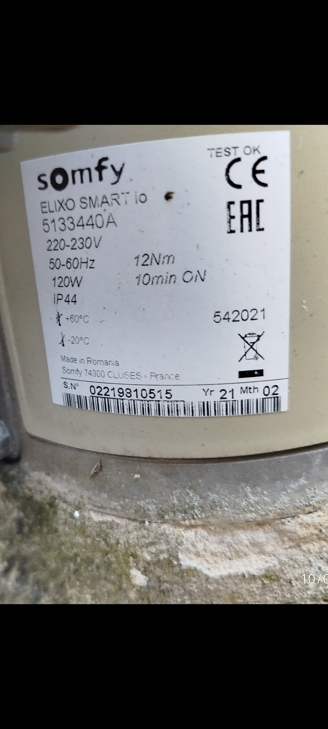

    Nouveau sur le forum, j'ai aussi un moteur qui a prit feu .c'est un moteur elixo smart. .
    5 ans .
    J'en ai un autre qui a le même âge, j'hésite à enlever le fusible.
    Qu'en ai t'il de la garantie ? Prise en charge par Somfy vu l'âge ?
    Merci de votre aide

    La garantie sur ce moteur est assurée uniquement par l'installateur (5 ans) si le feu ne provient pas d'un court jus causé par les bestioles, car 9 * 10 c'est le cas.
    Sinon par le vendeur mais là c'est 3 ans.
    Posez ici une photo de la carte recto verso et de l'étiquette du moteur.
    Bonne soirée à vous

    Le moteur (posé par Tr****) ça fait 4 ans et demi a peine . Donc j'attend le retour du service client sav avant de démonter pour la photo de la carte .
    Je ferai une photo en fonction de la réponse que j'aurais .
    Je vous tiens au jus .et merci .

    Stéphane, évitez de vous greffer sur le sujet d'un autre.
    On ne sait plus qui parle à qui ?
    Posez plutôt une photo de l'étiquette du boitier électronique.
    La garantie est à date de fab et non pas de pose.
