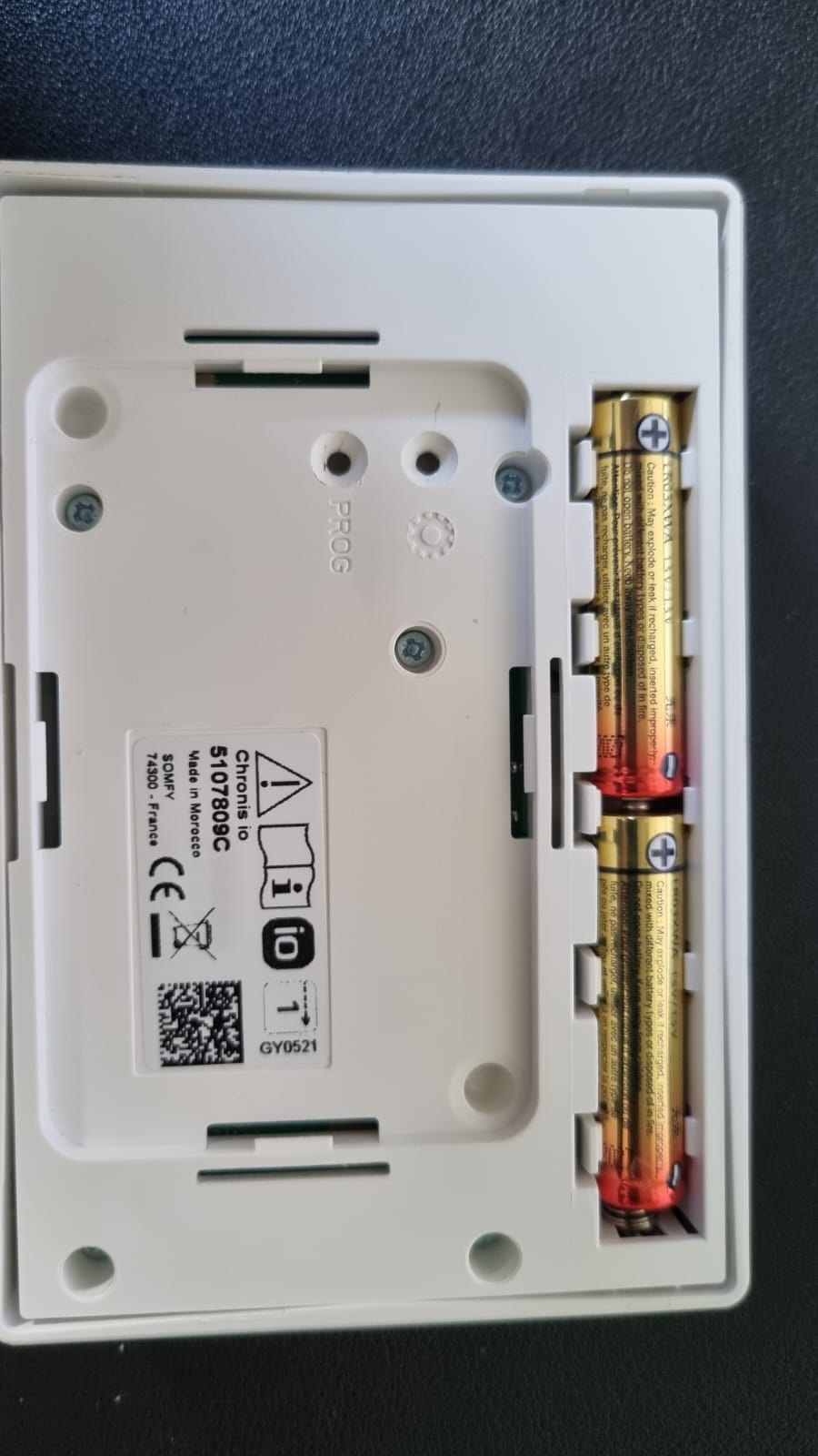

    Merci beaucoup pour cette réponse détaillée , j'ai bien vu le cheminement à suivre mais avant de me lancer et pour ne pas me tromper, je voulais préciser que je n'ai à priori pas le modèle IMPRESARIO et pas de bouton KEY mais uniquement un petit symbole ressemblant à une roue crantée et PROG (voir la photo) est-ce que PROG est équivalent à KEY ?
    Pascal
    Sur la base de la documentation je dirais
    Faire un appui bref sur le bouton PROG. de la Chronis io , la place de la touche Key.
