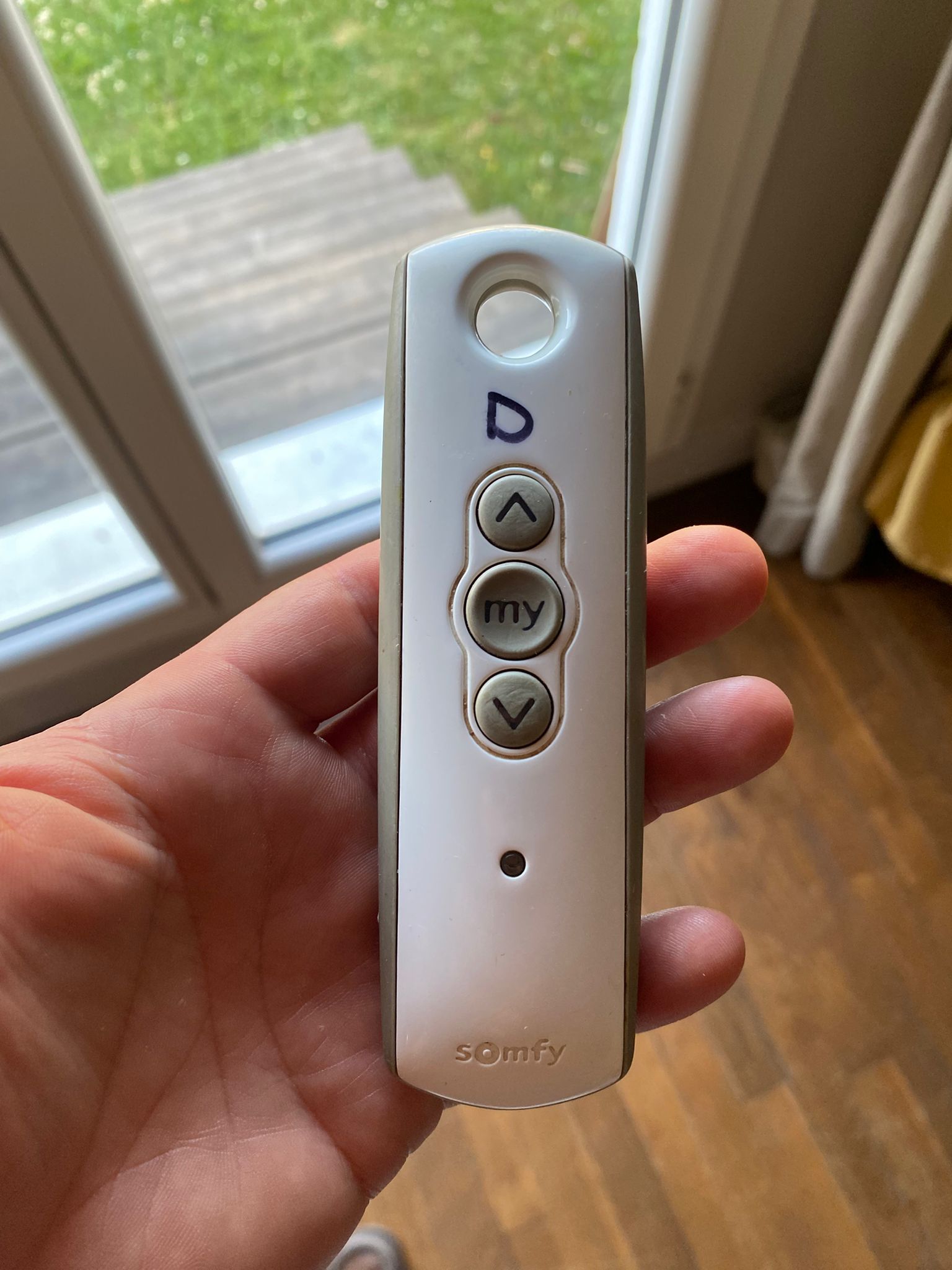

    Bonjour, merci de votre réponse, je ne sais pas quel âge a le récepteur : j'ai la maison depuis 10 ans, et les stores y étaient déjà depuis au moins 3 ans. Comment vérifier cette hypothèse ? Et si c'est ça : comment démonter ça ? je suis assez bricoleur mais après avoir ouvert le capot, j'avoue que je n'ai pas vu grand chose de très évident à dévisser... Je vous mets une photo de ma télécommande : ça sera peut-être un indice d'âge...
    Ces télécommandes son très vieilles, peut-être plus de 20 ans.
    Je pense qu'il faut remplacer le moteur.

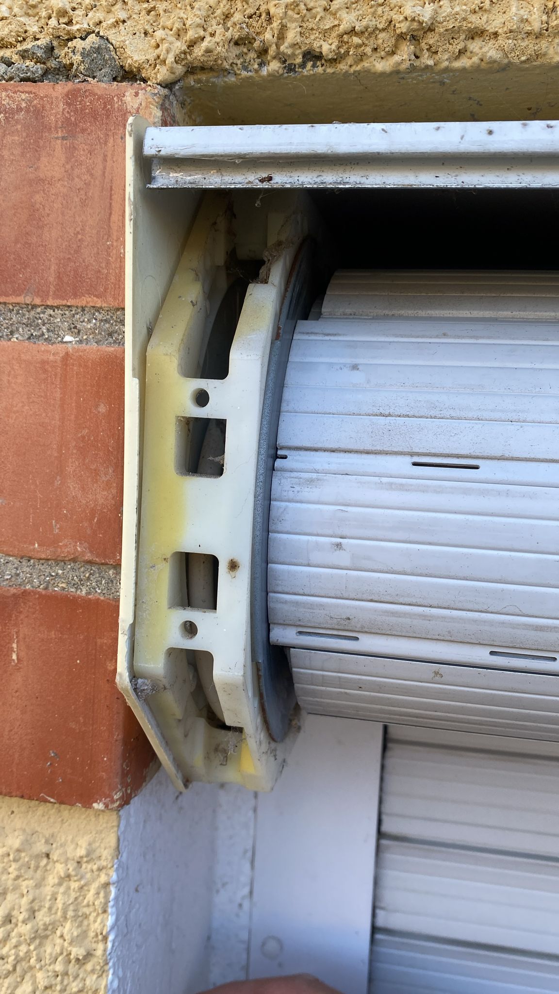

    Faîtes des photos des 2 extrémités du tuble volet baissé.

    Je veux bien mais comment baisser le volet ? Il ne bouge plus.
    Peut-on le bouger en tirant (pour le baisser) et en poussant (pour le monter) ? Y-a-t-il une molette de secours ? Je n'ai rien vu de tel en ouvrant le capot...
    Il faut enlever les butées hautes, ouvrir le coffre et remonter le tablier à la main. Enlever une lame de temps en temps pour que ce soit plus facile et jusqu'à dégager le tube.

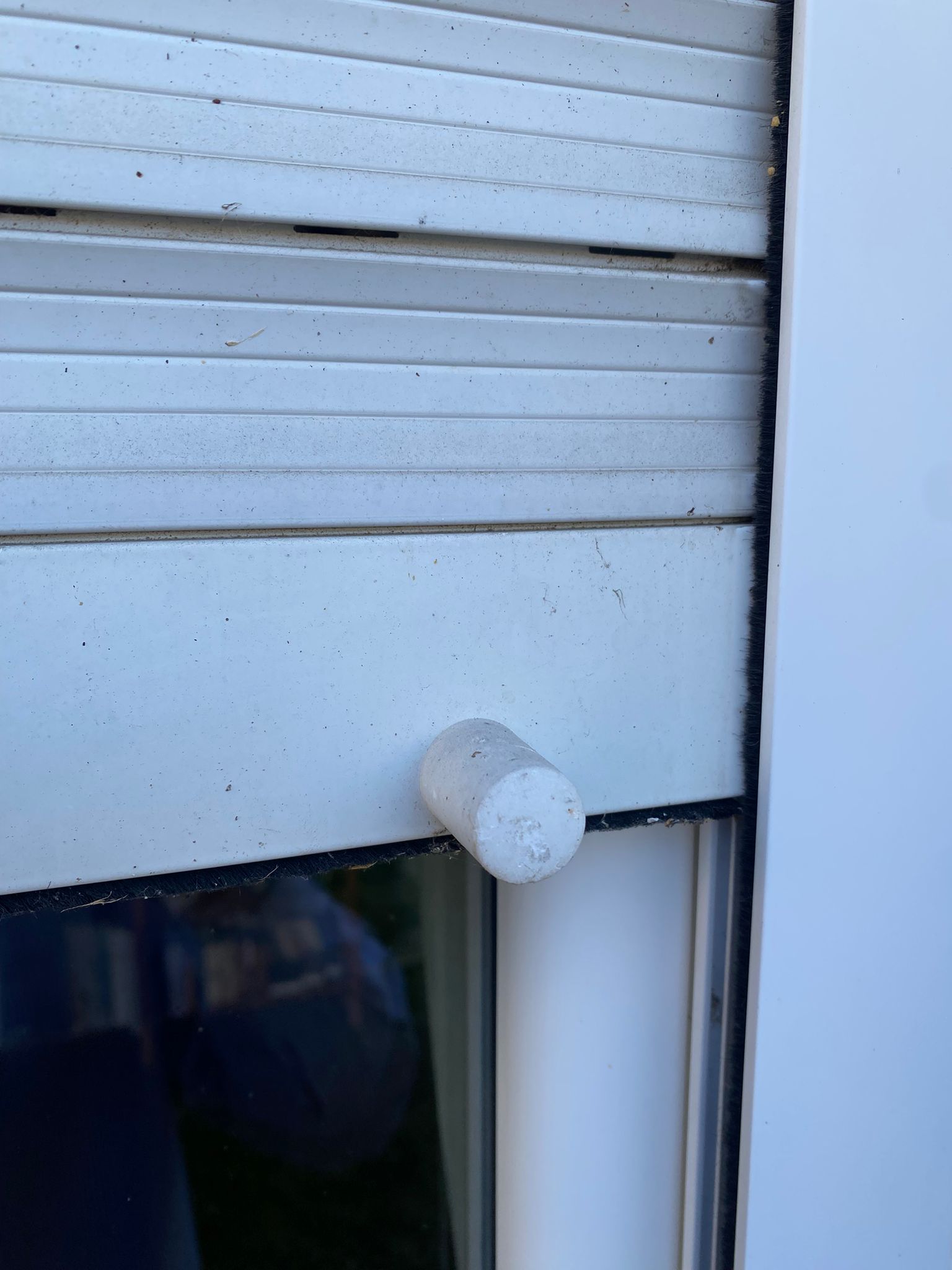

    Bonjour (et grand merci pour votre aide),
    votre réponse me laisse perplexe : les butées hautes est-ce bien ce que je mets en photo ?

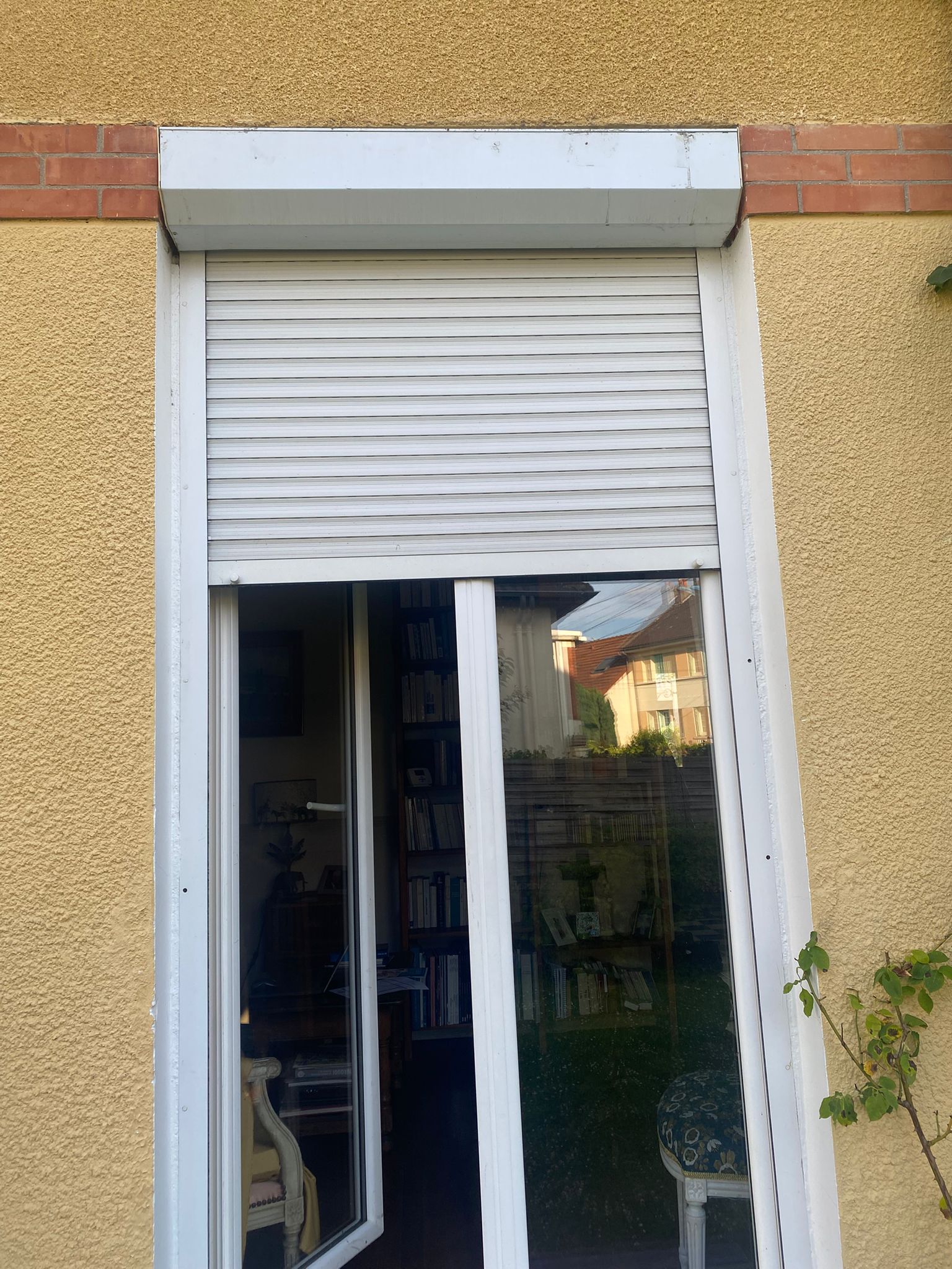

    Et remonter le tablier à la main : comment faire ? je vous mets une photo coffre ouvert sur le devant : comme vous voyez : l'encastrement ne permet pas l'accès à l'ouverture du coffre par le dessus.
    Impossible (si j'ai bien compris la manipe) de faire remonter le tablier à la main, pour le faire dérouler en le faisant passer autours du tube.
    Pas facile de voir avec les photos. Normalement, on doit pouvoir remonter le tablier à la main.
    Je vous conseille de voir avec le fabricant de la menuiserie.
