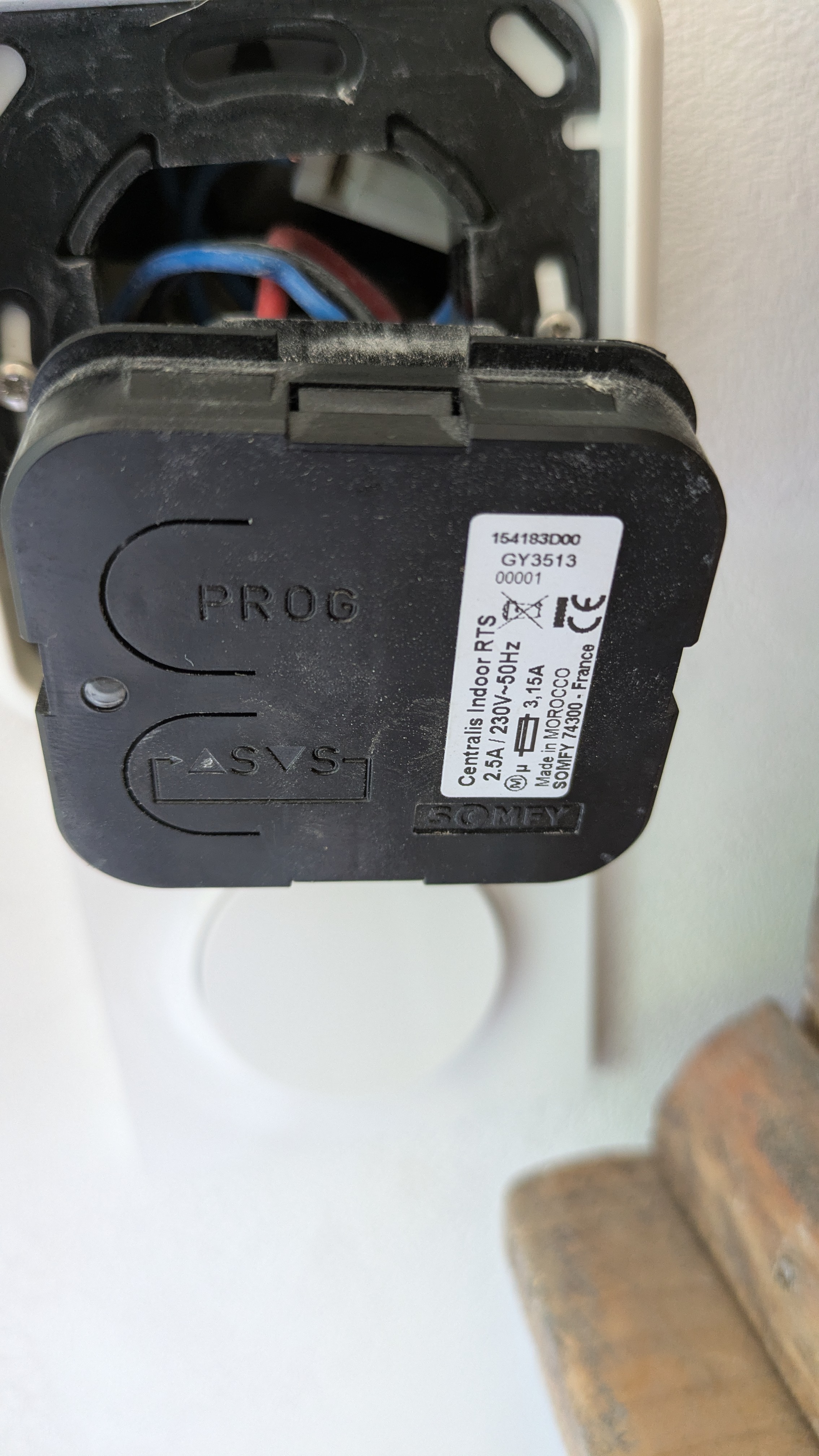

Subitement mon volet somfy (11 ans ) ne remonte plus (avec aucune des 3 telecommandes diecte,centralisée et Thaoma switch ,seulement à la manivelle )mais descend bien avec ces telecommandes .
une piste à regarder ? cette piece affectée à ce volet en photo ?

    C'est le condensateur HS, voici un tuto http://www.conseils-store.com/index.php?store=bead_mess&a...

    C'est donc le condensateur meme si la descente fonctionne.
    Un beau chantier en perspective sur ce volet de 3m de large!
    Faut il craindre pour les autres volets ce meme problème à venir ?

    Ca dépend, plus un VR supporte un tablier lourd et plus le condo souffre.
    Sur des VR classique de 120 x 140 le condo est quasi éternel.

    Intervention en cours pour changer le condensateur mais meme à vide la commande remontée ne fait pas tourner le moteur d'ou mon interrogation sur ce relais en photo "centralis indoor rts" qui serait defectueux ?
    A voir demain en ayant remplacé le condensateur et eventuellement inversé sur ce relais la montée /descente pour verifier.
