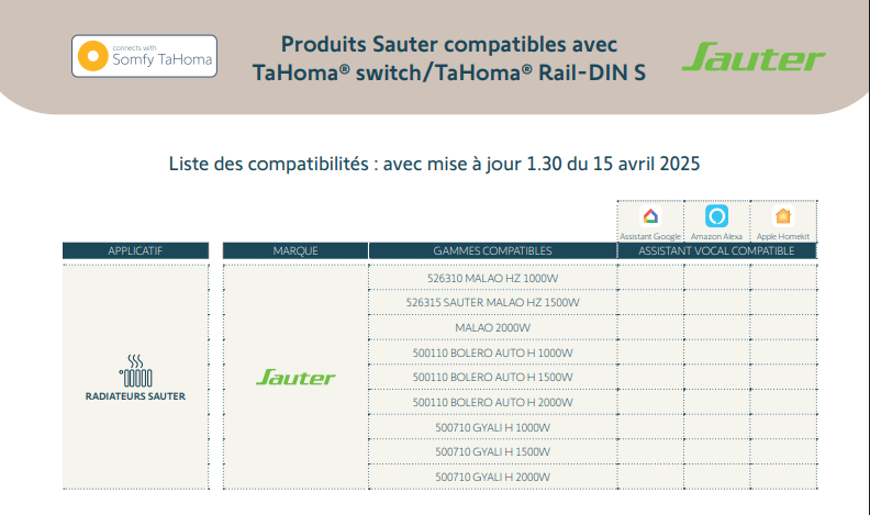

    Pourquoi utilisez Atlantic au lieu de Sauter ?
    Ci joint la liste de radiateurs Sauter compatibles

    Parce que j'avais vu quelqu'un sur ce forum qui avait essayé, que Sauter et Atlantic appartiennent au même groupe et ont tout en commun, et parce que j'étais totalement désespéré.
    J'ai vu la liste de compatibilité (après avoir acheté, le vendeur m'avait certifié que tous les radiateurs Sauter étaient compatibles...), mais je ne me rends pas compte s'il y a une différence entre "Malao" et "Malao auto".

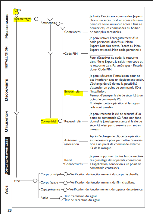

    Je viens de relire les différentes manipulation que vous avez fait et il en manque une.
    Si vous avez la Tahoma Swtich vous pouvez lui transmettre la clé IO du radiateur pour ensuite lancer une découverte des matériels
    Pour ça il faut aller sur Tahoma By Somfy
    Aides et fonctions avancées
    Fonction avancées
    Gestion clé IO
    Continuer
    Télécommande
    Suivant
    Suivant
    Et ensuite sur le radiateur suivre la procédure de la documentation
    Si le transfert fonctionne, ensuite sur la Switch il faut lancer la découverte des équipements IO.

    Bonsoir,
    Je viens de tenter, et au bout de la 2ème fois j'ai pu associer un radiateur.
    Par contre ça ne fonctionne pas très bien, je parviens à envoyer une consigne de température au radiateur et celui-ci la reçoit, par contre il n'y a pas de transfert d'informations du radiateur vers la TaHoma Switch (température du capteur radiateur, ou température de consigne si je la change depuis le radiateur).
    Il ne semble donc pas intégré, plus qu'à attendre et espérer qu'il soit ajouté...
