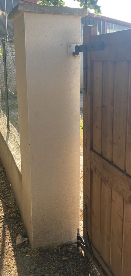

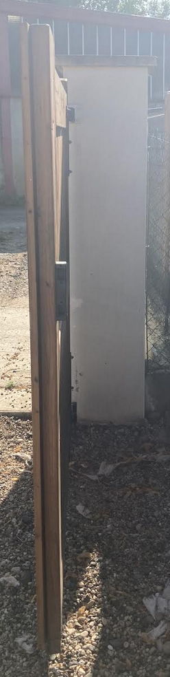

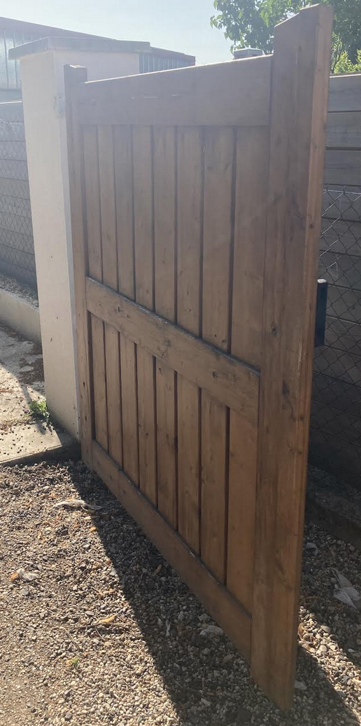

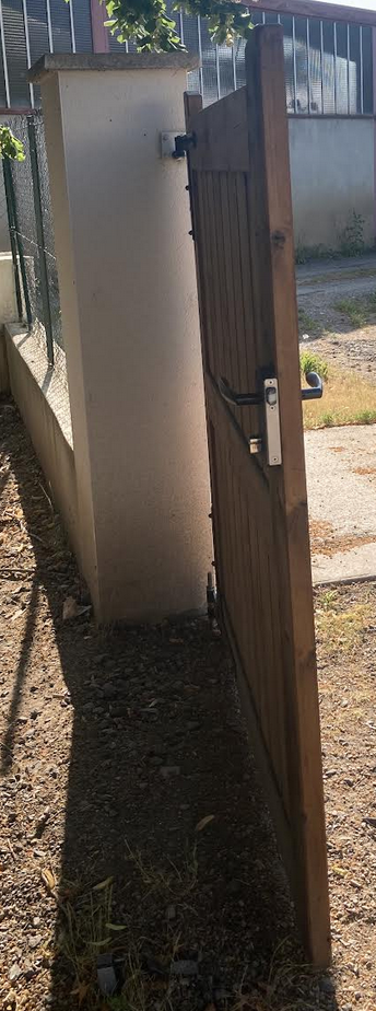

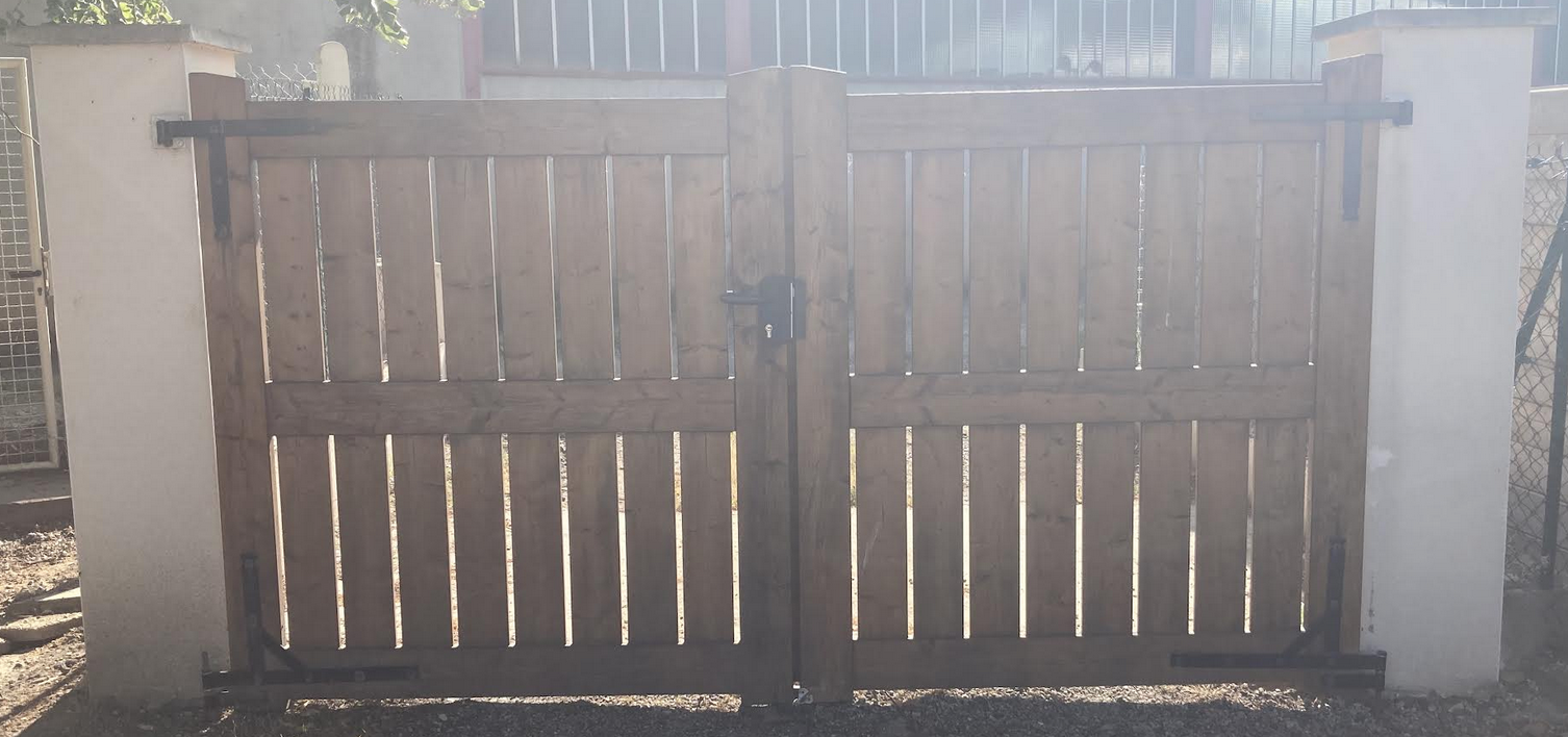

Je souhaite savoir si une motorisation avec SGS essential ou ou bien EXAVIA XL est possible sur mon portail?
Les gonds du portail ne sont pas dans le même axe et le portail s'incline à l'ouverture.
Est ce que le moteur a une tolérance vis a vis de cette. inclinaison?
Est ce que le moteur risque de trop. forcer sur la structure su portail?
Merci d'avance pour votre réponse

    Pourquoi le portail s'incline à l'ouverture ?
    Est-ce par la cause d'une pente ou par la cause d'une différence de longueur de gonds ?
    Dans ou l'autre des cas on pourra étudier la faisabilité du projet.

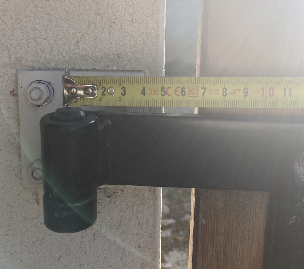

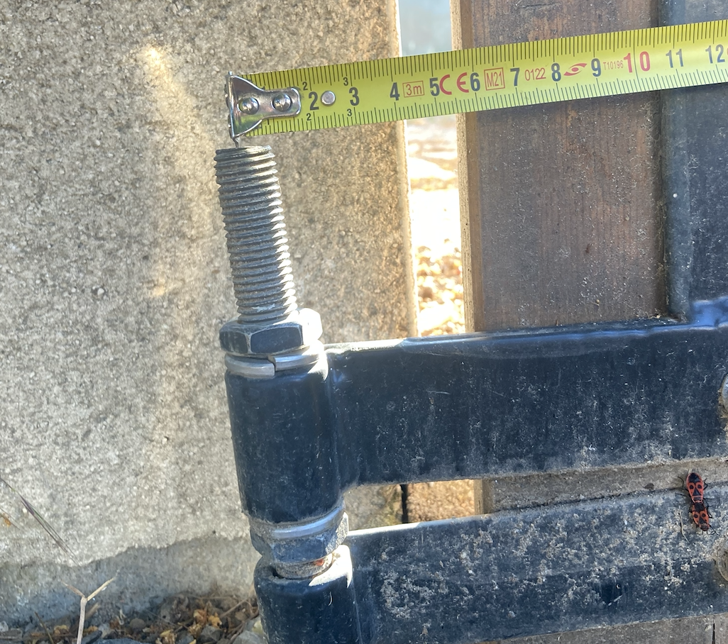

    je vous remercie pour votre réponse, je suppose que c'est dû a un mauvais alignement du gond en position haute et celui du bas par rapport au pilier.
    La distance en haut et en bas en rouge. sur les photos n'est pas exactement la même.

    pour répondre à votre question sur la pente, il n'y en a pas.
    Qu’appelez vous longueur de gonds?
