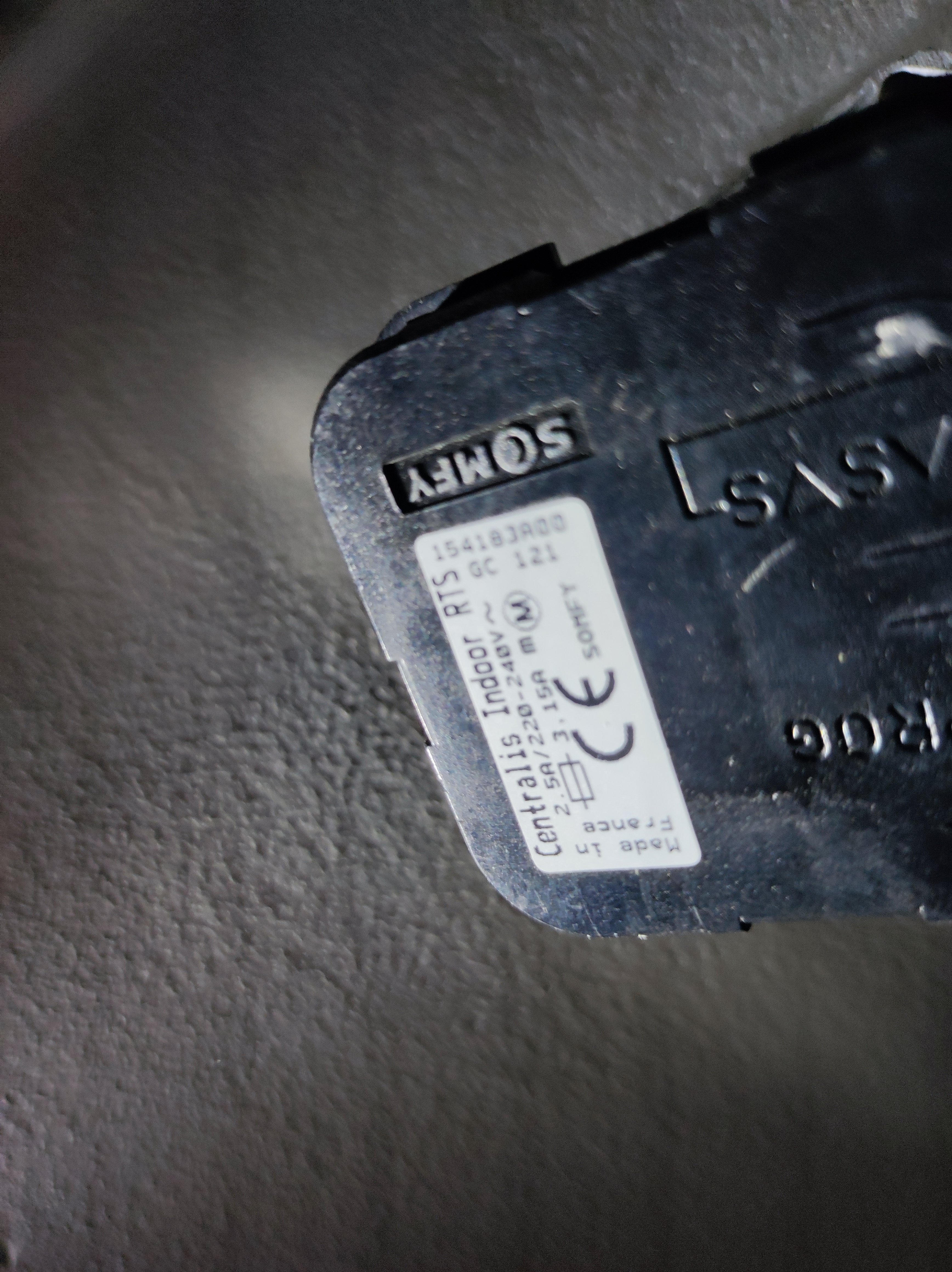

Mon volet roulant ne fonctionne plus ; j'ai l'impression que le problème provient du boitier Centralis Indoor RTS : lorsque j'appuie sur prog ou haut/bas rien ne se passe et la led ne s'allume pas en rouge comme avant. J'ai vérifié les branchements et il y a bien de l'alimentation. Pouvez-vous me confirmer qu'il faut changer ce boitier ?
Merci beaucoup d'avance !

    Bonjour Robert,
    Si en effet, il n'y a aucune réaction de la led Prog lorsque vous appuyez sur le bouton, cela indique que le récepteur est défectueux.
    Ce module est remplacé par cette nouvelle version de récepteur : https://boutique.somfy.fr/micro-module-pour-volet-roulant...
