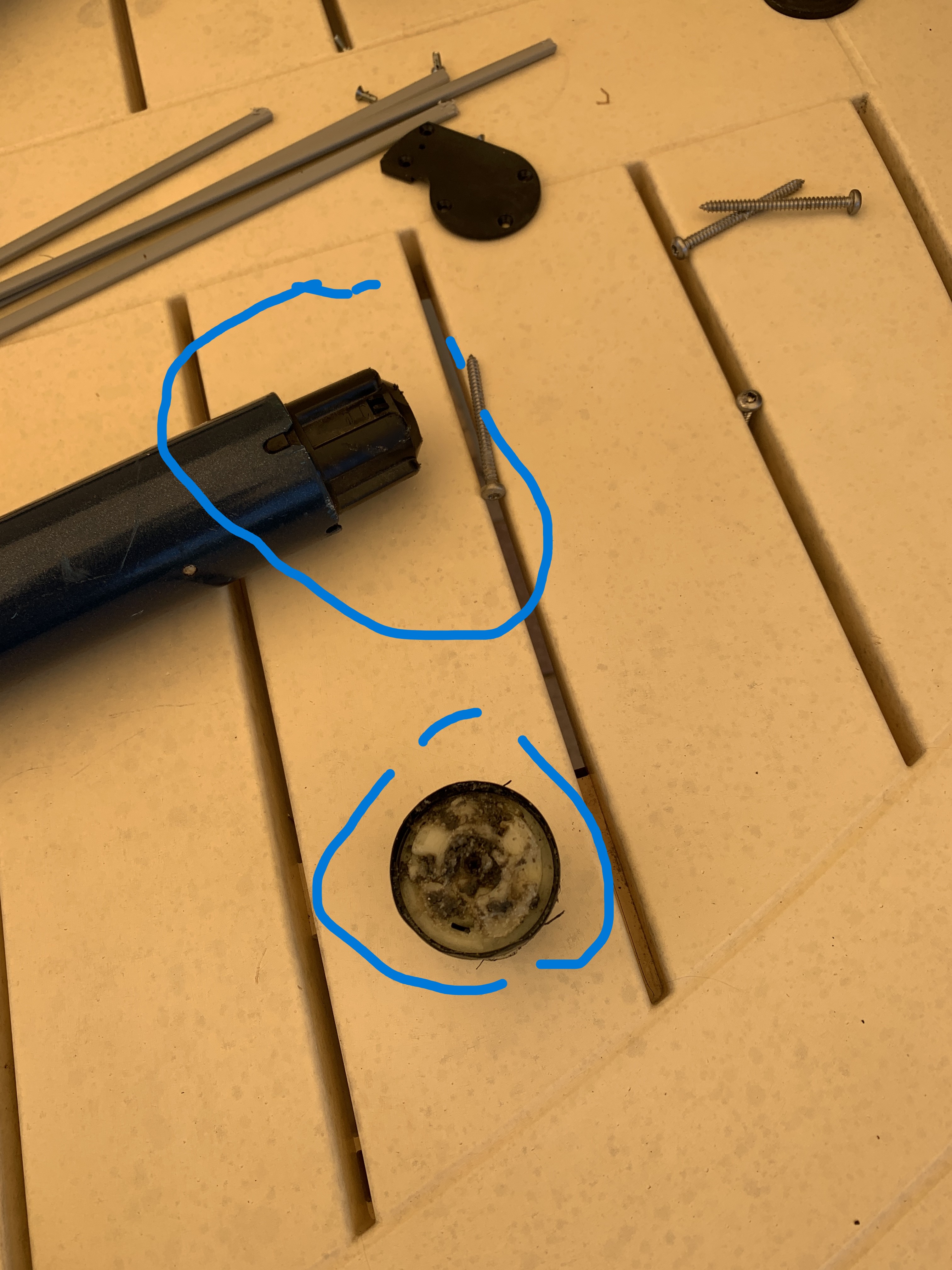

    En fait c'est une pièce du moteur qui a cassé (bizarre après seulement 8 ans) voir la photo. Dommage car le moteur fonctionnait encore. Hélas elle n'est plus sous garantie

    Sur la photo en haut c'est le nouveau moteur et entouré en bleu c'est la pièce qui a cassé (photo du bas) qui était pleine de graisse pourrie. C'est cette pièce crantée qui entraîne le rouleau qui supporte la toile. Je n'ai pas d'autres photos le technicien est parti avec le moteur mort. Bonne soirée

    Cette pièce (entourée en bleu) ,'a rien à voir avec le moteur proprement dit.
    Il semblerait que ce soit la flasque du mécanisme de réduction de la CSI ? (au conditionnel).
    Si vous manœuvrez une CSI alors que le moteur est encore alimenté en 230v vous casserez obligatoirement quelque chose.
    C'est comme vouloir démarrer un moteur qui tourne déja, le démarreur n'aimera pas.

    c'est cette pièce sur la pièce jointe qui a cassé.

    Le moteur est normalement dimensionné en puissance pour votre store.
    C'est la roue qui aurait cassée, pièce qui se change !
