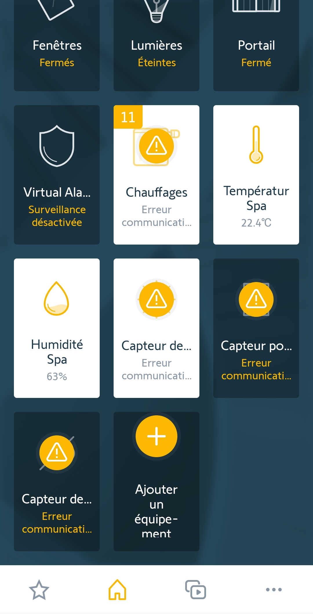

    Bonjour Quentin,
    Toujours les erreurs de communication intempestives les têtes thermostatiques mais aussi sur d'autres équipements (voir photo jointe).
    Par ailleurs, ayant deux box Somfy, je ne peux plus avoir une seule application et suis obligé de le déconnecter de la premiere pour accéder à l'autre. Est ce définitif ?
    Merci pour une nouvelle synchronisation ou un autre problème.

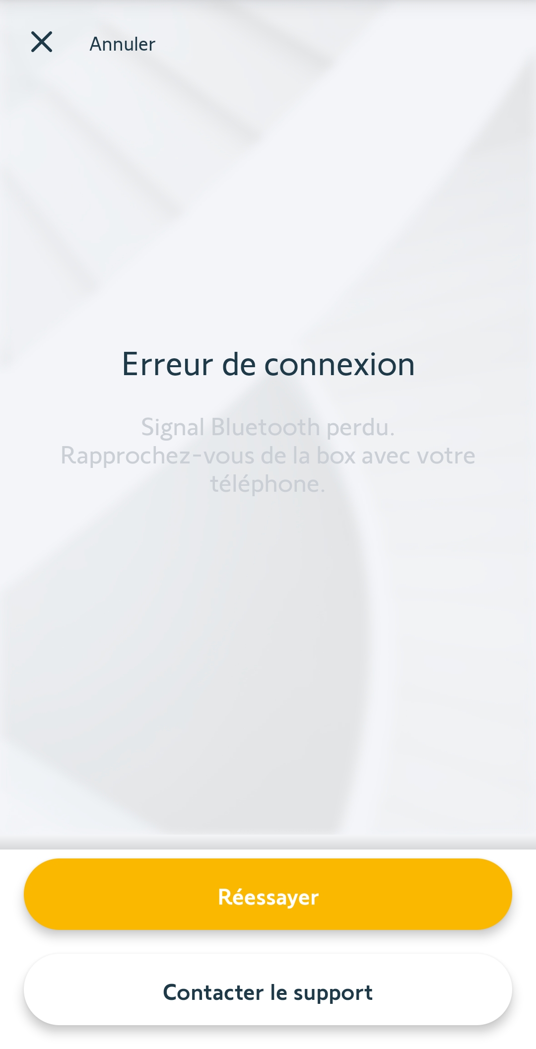

    Bonjour Jean Luc
    Merci pour votre contribution mais je n'arrive plus maintenant à reconnecter la box a mon wifi. La box est bien trouvée mais c'est la suite qui ne fonctionne pas (voir map d'ecran).
    Dois je appeler le support ?

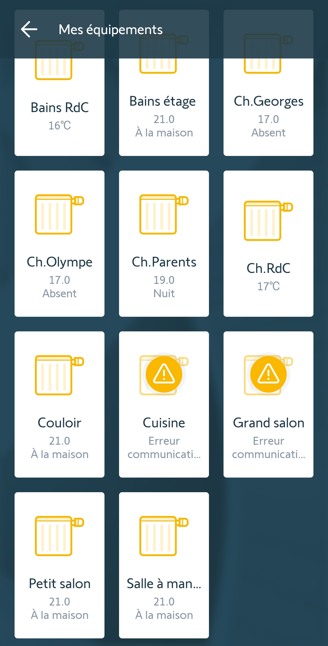

    Mes deux box fonctionnent (il faut toujours se déconnecter de l'une pour se connecter a l'autre !) mais il y a toujours l'affichage d'erreurs de communication sur certains équipements (voir photos)
    Pin 1 : 1219 4009 7303
    Pin 2 : 2048 5323 7275
    Merci pour votre support

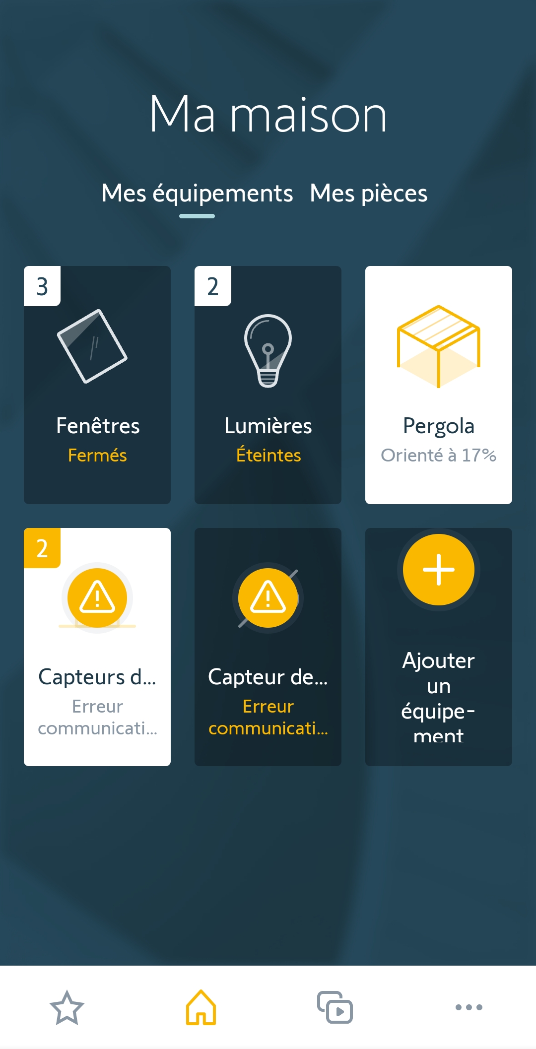

    Bonjour Quentin
    Tout est rentré dans l'ordre... mais jusqu'à quand !
    En revanche, sur ma box Tahoma j'ai couplé ma pergola (pilotée par Situo 1 variation io pure II) et le capteur de pluie Ondeis 210v. Tout fonctionne correctement avec la télécommande mais le détecteur de pluie se déclenche intempestivement sans pluie.
    Est ce qu'il faut coupler detecteur et télécommande sur mon autre box Switch ?
    Bien cordialement
    Philippe D
