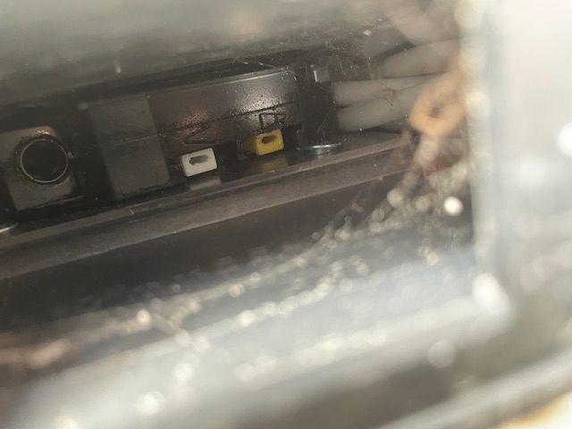

j'ai un volet roulant pour ma porte de garage. Je ne connais pas la référence, mais voici quelques photos. Il était appairé avec une télécommande Keygo. En voulant en appairer une 2eme je pense que je me suis planté dans la procédure et résultat la 1ere n'est plus appairée.
ne connaissant pas la référence je ne sais pas s'il y a un bouton PROG ou autre pour réappairer...
savez vous comment faire?
petite précision, le volet marche correctement depuis la box Tahoma. Il est branché au tableau électrique avec 1 autre volet (de chambre). J'ai essayé la procédure de couper 2 sec, rallumer 8, couper 2 sec et rallumer 8 et ça a fait la va et vient seulement sur la chambre.
je pense que ce n'est pas le même modèle mais je ne sais pas ce que c'est...
merci

    C'est un moteur filaire ; c'est pour ça que la double coupure de courant ne fait rien.
    Vous devez avoir un récepteur radio quelque part pour le piloter avec une Keygo et un TaHoma.

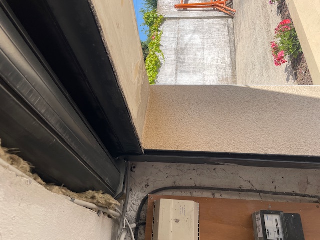

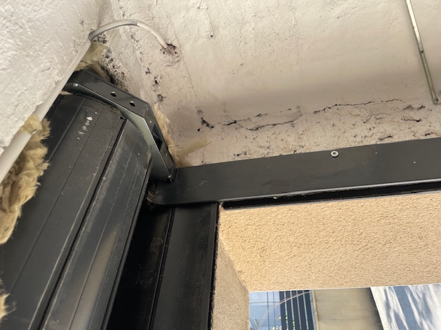

    J’ai suivi le fil et je ne vois pas de module de réception. Il est intégré au volet ?

    Suivez le câble depuis la tête moteur jusqu'au bout et voyez ou il va.
    Je pense qu'à ce stade vous devriez faire appel à un professionnel.

    Ok mais je ne suis pas sur que ça soit un moteur filaire. Ça voudrait qu’il fonctionnerait avec un interrupteur non?
    Or il a toujours fonctionné avec une télécommande et mon beau père qui l’a installé me dit qu’il n’y avait pas de boîtier additionnel (d’après ses souvenirs). J’ai suivi le fil et il n’y a aucun boîtier sauf s’il est caché dans l’axe ou les cache sur le côté
