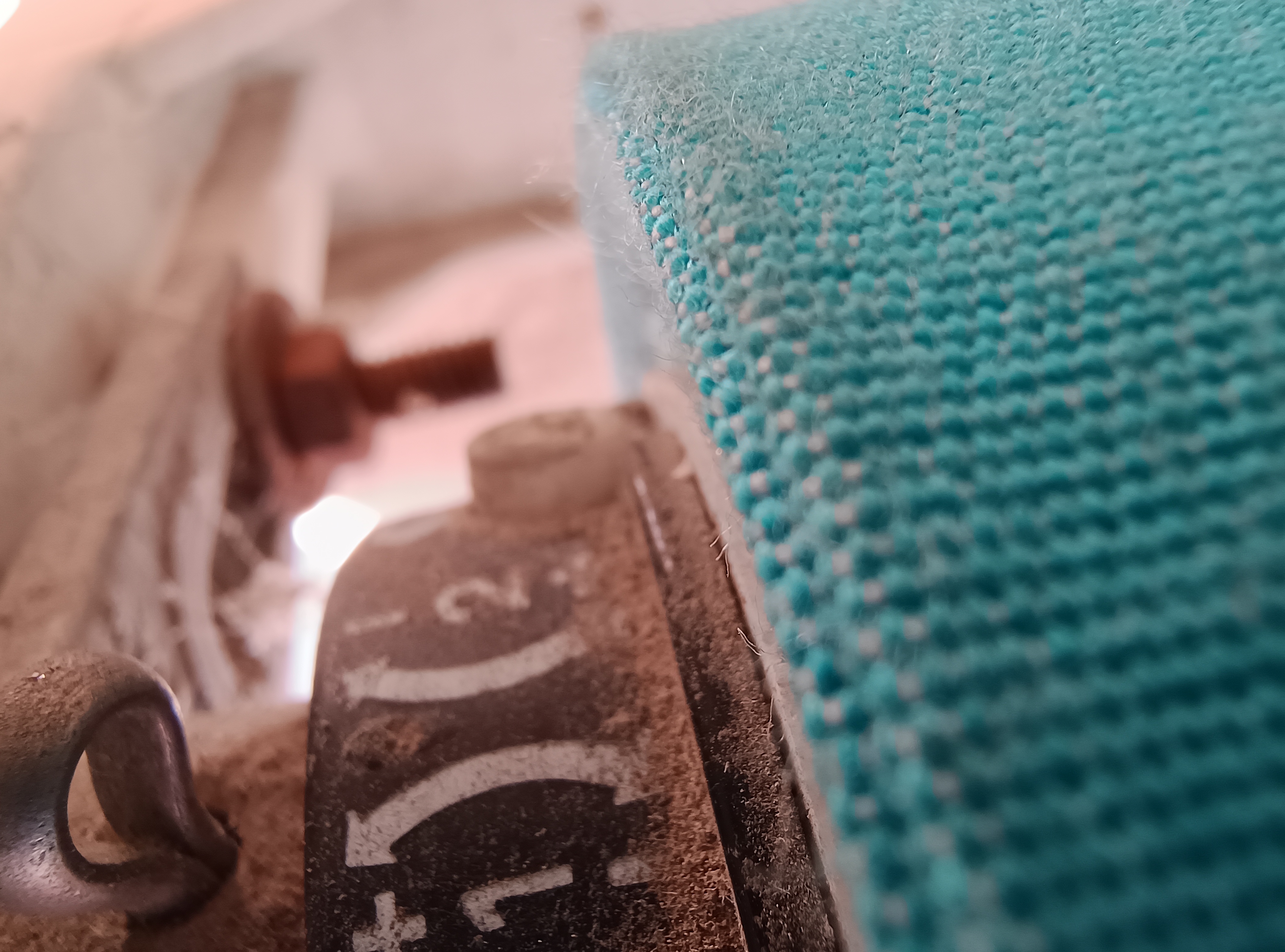

    Voici la photo. La qualité n' est pas super...
    Ça peut aider?
    Encore merci.

    Impec.
    Descendez la toile au plus bas, tournez une vis peu importe laquelle et peu importe dans quelle sens.
    Rabaisser le store, s'il descend ou monte, vous avez trouvez l'action.
    En général la vis du haut et la FdC haute et inversement, seulement pour descendre ou monter ca dépend si c'est à droite ou à gauche qu'elles se situent.

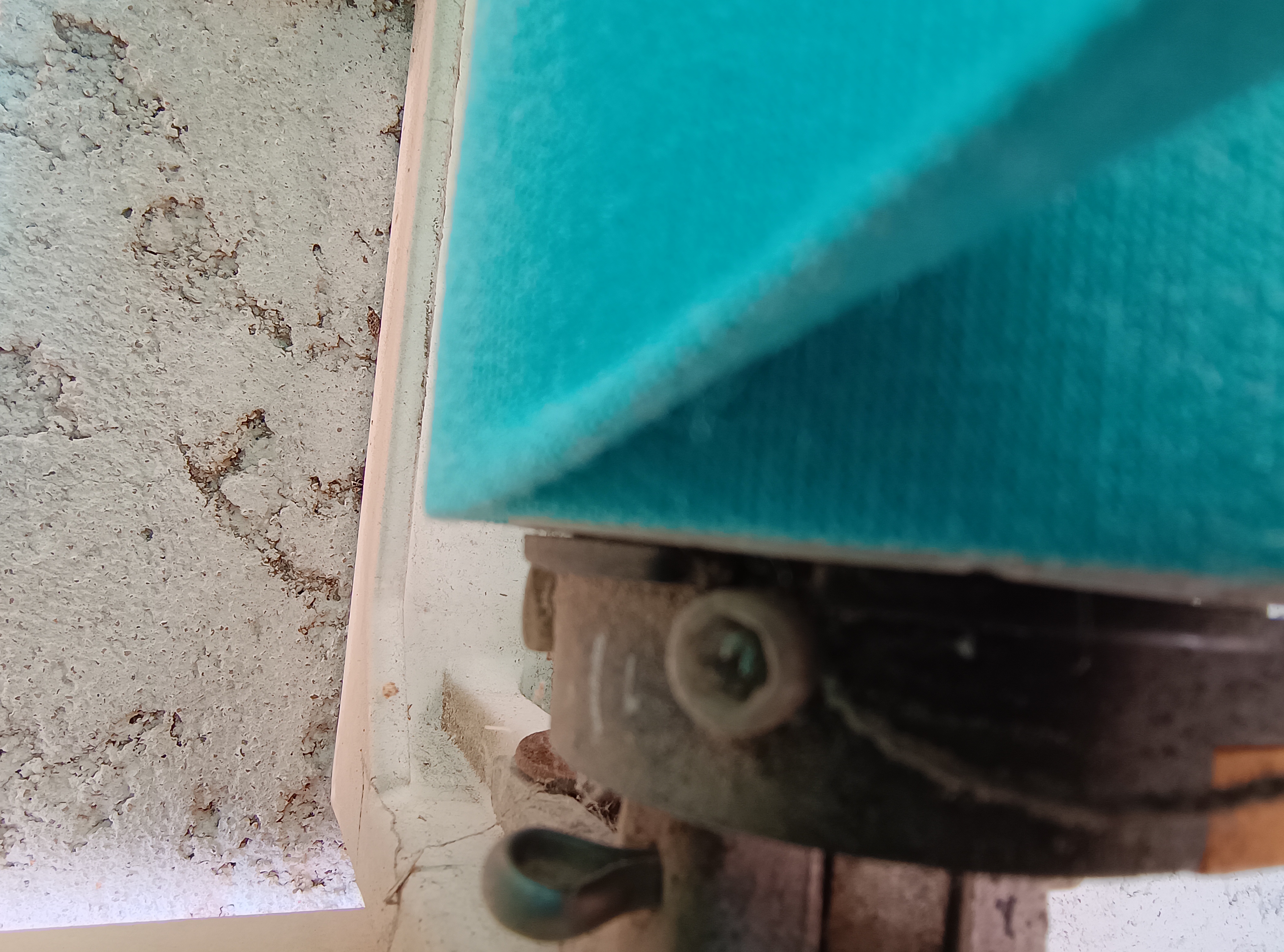

    J ai pris une meilleure photo. Je vous 1 et 2. J ai bidouillé les vis mais rien ne se passe. Le store est censé remonter tout seul en manipulant les vis?
    Désolé de vous déranger ;)
    Encore merci

    Mettez le store en haut, serrez la vis haute, descendez le store et constatez s'il va plus bas ou non.
    Si rien ne change, faites la même chose avec la vis du bas.
    Comme déjà dit, les vis sont inversées en FdC haute et basse et dans le sens de rotation en fonction si la tête moteur est à droite ou à gauche.
    En général tout est dans l'ordre si tête à droite.
    Bonne soirée
