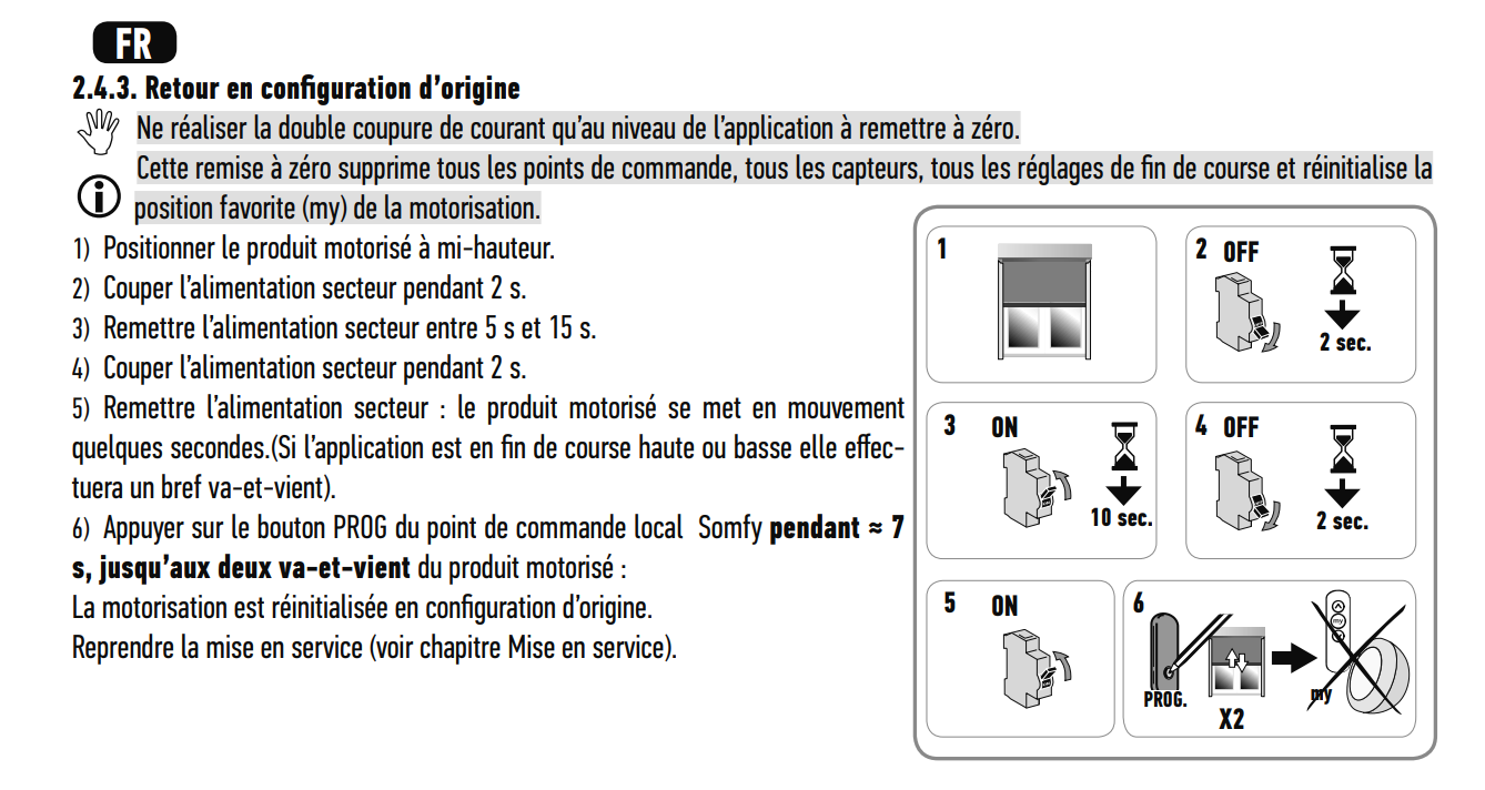

    Je vous met un graphique plus adapté que la vidéo. Mais je ne sais pas pour le lambrequin. Faîtes le test et vous verrez.

    L'installateur ne m'a laissé aucune notice en m'indiquant qu'il n'y en avait pas avec le store.
    Avez-vous également les éléments pour la "remise en service" ?
    Bonjour Laurent
    Voici la documentation.
