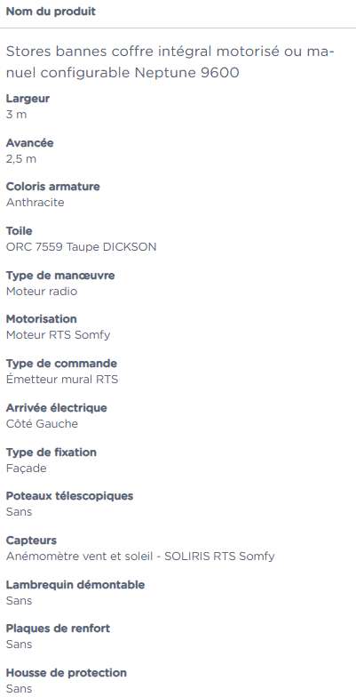

J'ai acheté récemment chez le même revendeur:
  • un store banne avec moteur Somfy RTS
  • un capteur SOLIRIS RTS Somfy, vent et soleil
  • une telecommande murale Smoove
  • Je n'avais pas le choix dans la télécommande. C'est la seule proposée lors de l'achat du store.

    Quel est le type exact du moteur ? Oréa, Altus, autre....
    N'importe quelle TC 3 boutons RTS convient pour affecter ce capteur.
    Seuls les Oréa et Altus sont compatibles au Soliris, tous les autres moteurs ne le sont qu'au Eolis.
