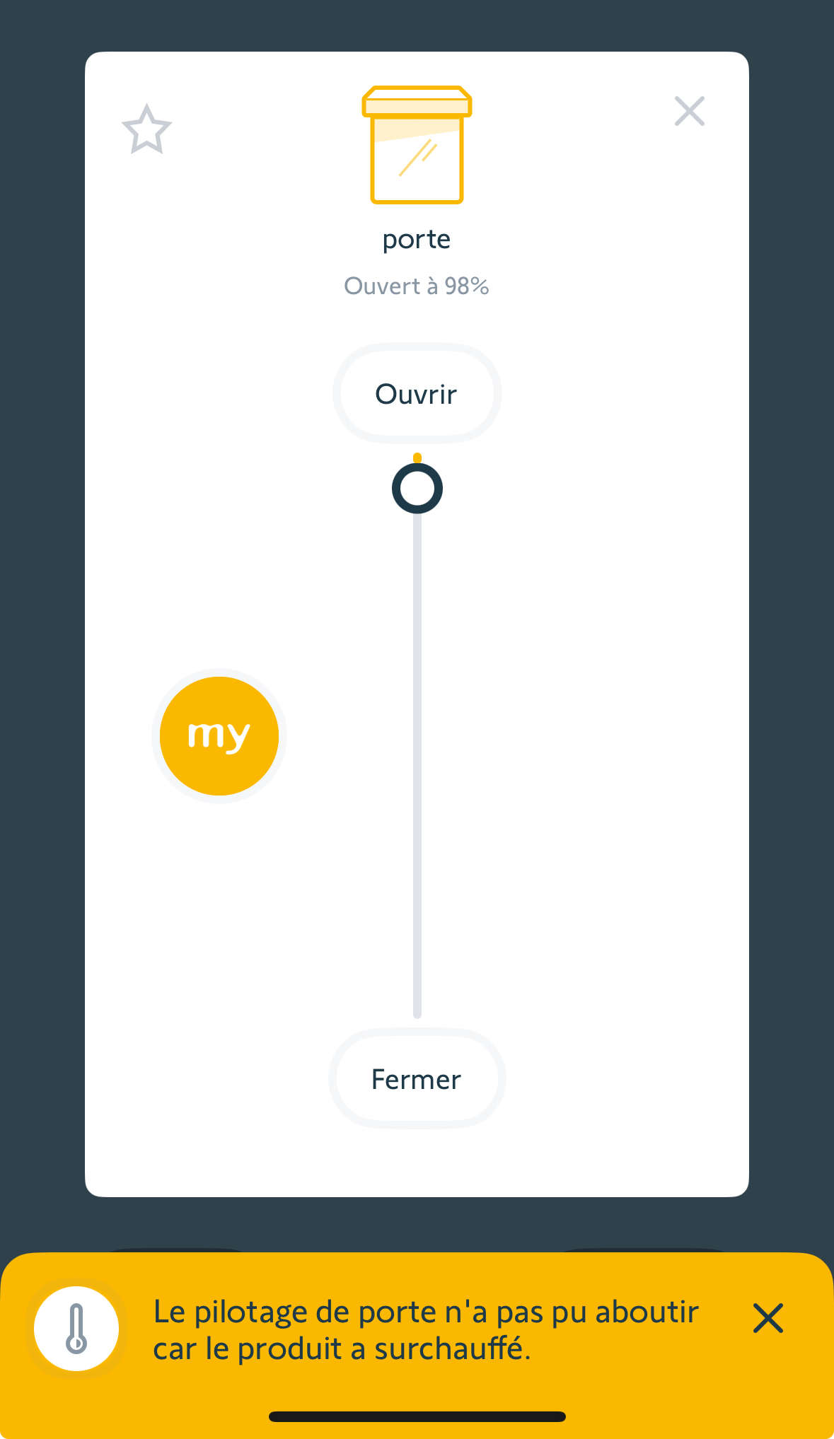

Je me permets de solliciter l'aide de la communauté car l'un de mes 4 volets roulants ne monte plus ni ne descend.
Quand j'actionne les boutons de la télécommande j'entends tout de même un bruit d'électrification ou de motorisation (je ne m'y connais pas du tout, donc je ne sais pas expliquer précisément).
Sur l'application TaHoma il est indiqué le message suivant : "le pilotage n'a pu aboutir car le système a surchauffé"
Que me recommanderiez-vous de faire ? Pensez-vous que le moteur a brulé ou ce peut-il qu'une sécurité se soit mise en place en raison de la canicule ?

    Y a t-il eu des signes avant coureurs ?
    Par ex; avait- il du mal à remonter ?

    Merci pour votre retour.
    Je n'avais constaté de difficulté particulière à remonter ou descendre en amont de la panne. Par contre, les volets faisaient un peu de "bruit" en fonctionnement.

    je posais cette question car ce bruit fait penser à un condensateur grillé.
    En général, avant qu'il grille il peine à faire remonter le VR.
    Cependant, foutu pour foutu je tenterais l'échange du condo (10€). http://www.conseils-store.com/index.php?store=bead_mess&a...
    Si ce n'est pas ca, tant pis pour les 10balles, de toute façon il fallait sortir le moteur du tube.
