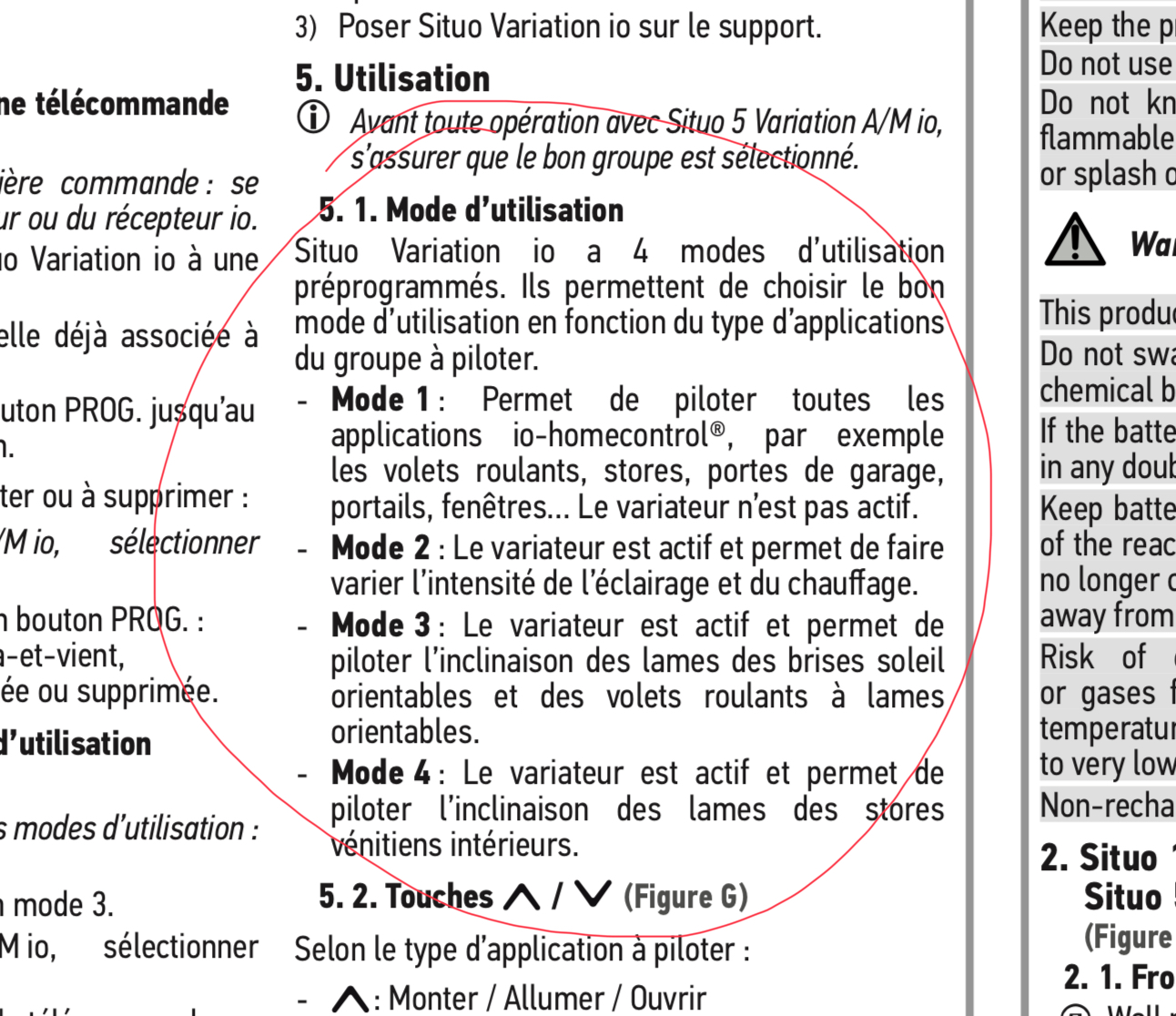

    Il faut configurer le mode comme expliqué dans la notice.
    Wilfried L.
    Wilfried L.
    Wilfried L.
    101 / 750
    Merci pour votre aide mais j'ai configuré la télécommande en mode 3 et la variation ne fonctionne pas d'où mq question. Cdt
    André N.
    André N.
    André N.
    J aurais mis le mode 4.
