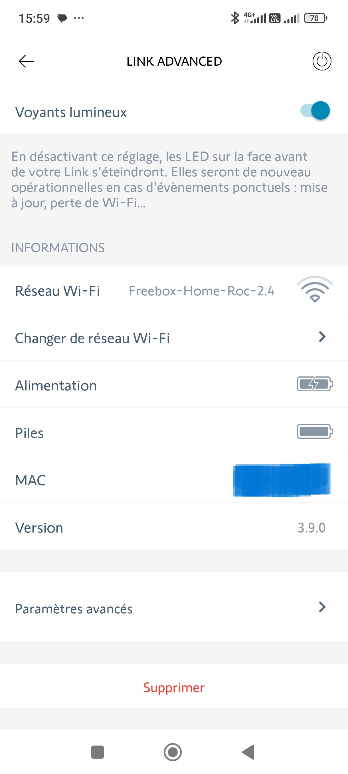

J'ai mon alarme installé depuis plus d'un an, avec le même modem donc rien n'a changé...

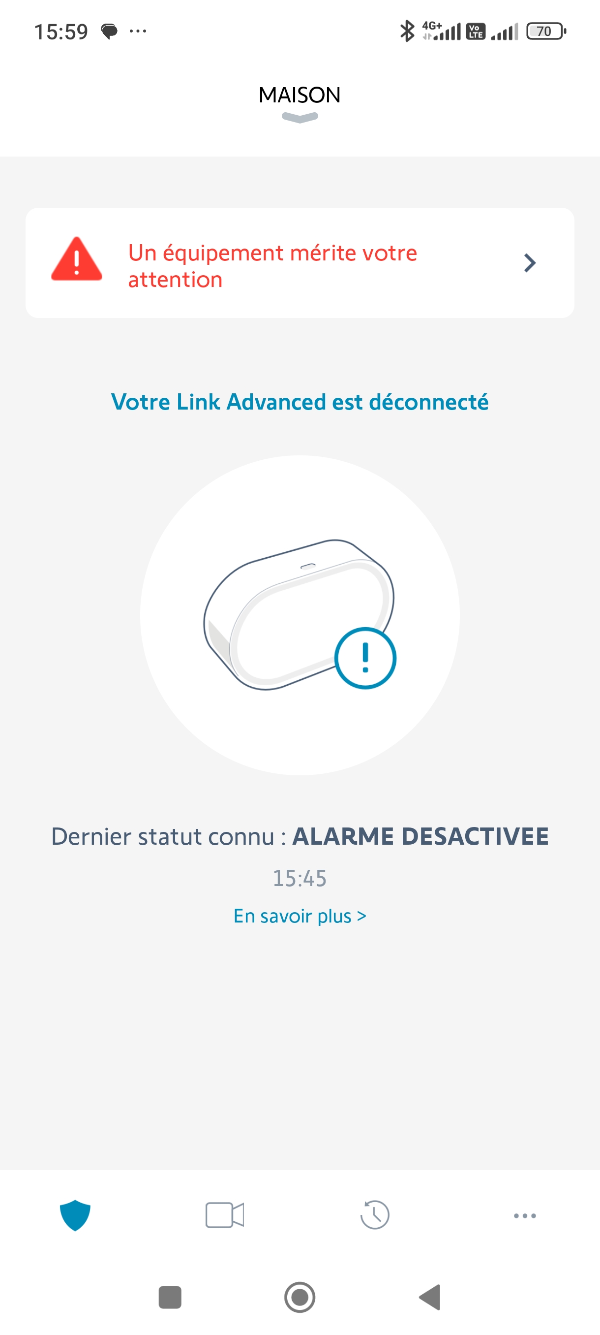

Depuis quelques jours j'ai des déconnections fréquentes du Link Advanced (cf PJ) : 5 déconnections ce jour par exemple entre 8h et 16h...

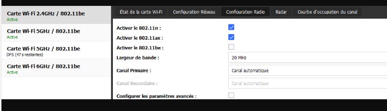

    Bonsoir Anthony
    Commencez par rebootez votre Freebox pour qu'elle se mette a jour.
    Ensuite la modification a faire est sur la carte wifi 2.4.
    (Voir copie écran)
