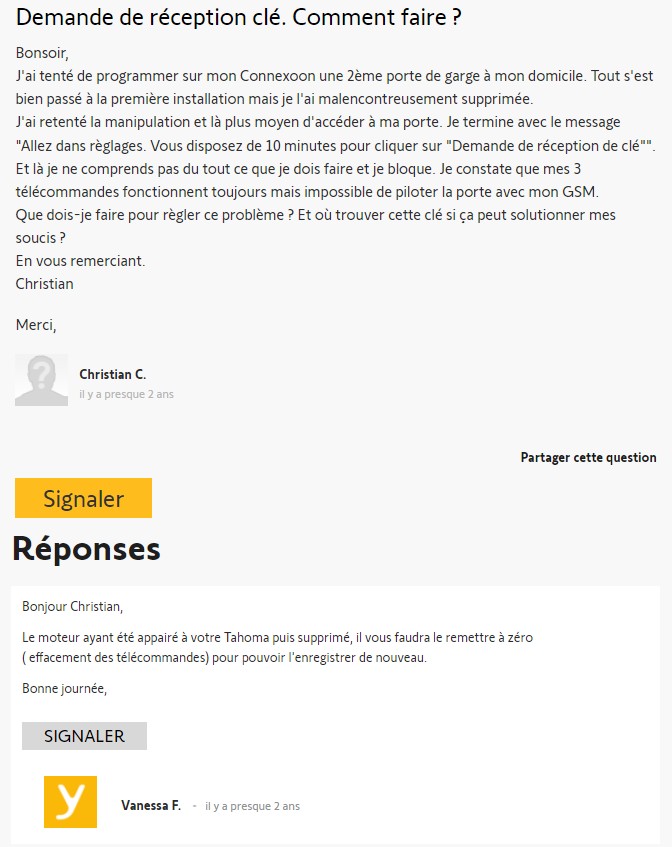

La commande de ma 2ème porte de garage ne fonctionnant plus via l'application Tahoma (message accéder au pilotage en continu sans possibilité de manoeuvrer la porte), j'ai supprimé cette porte de mon application Tahoma. Depuis, je galère pour la recréer. J'ai bien effectué la procédure en pièce jointe mais sans succès. Je me retrouve maintenant avec l'application Tahoma qui me dit pendant 2 minutes "recherche d'appareils" puis qui indique un erreur et relancer la recherche. Sans jamais pourvoir faire apparaître dans l'application Tahoma ma porte de garage.
Que puis-je faire pour solutionner de point et à nouveau pouvoir piloter ma porte depuis mon portable ?
