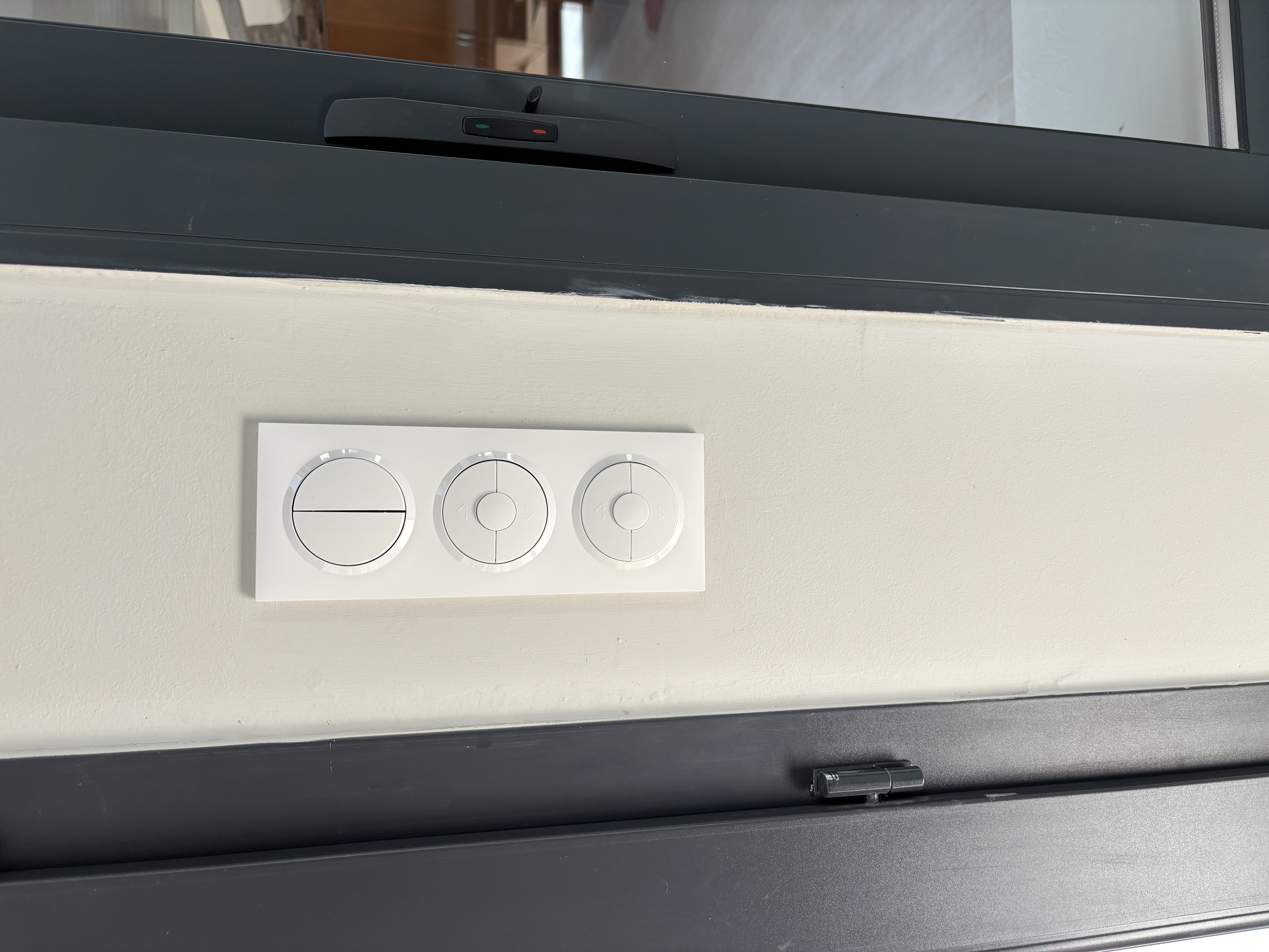

    Je vous joint une photo de mon installation.
    Peut-être qu'en perçant un trou, en dessous, et y encastrer un boitier élec normal, et mettre dans ce boitier le module ?
    Par contre pas sur que l'esthétisme soit au rdv ??
    Si vous avez des idée ?
    merci de vos retour e avis

    manquait la photo

    Personne a une petite astuce ou un système D ?

    Le module se place derrière l’interrupteur dans le placo
