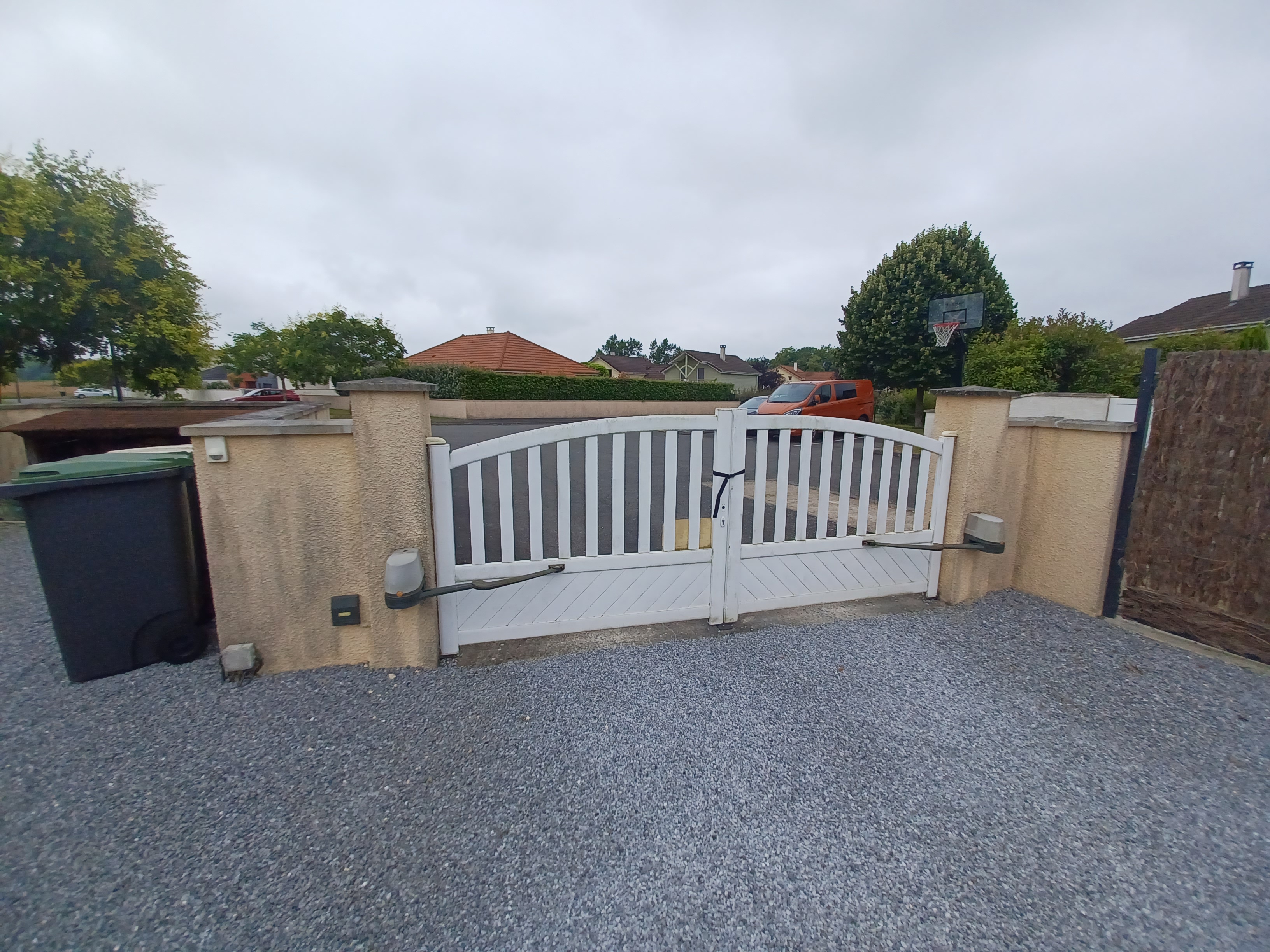

    Merci pour ces informations. Mon portail est côté sud et mon boîtier est placé sur la face nord du pilier. Ce qui est bizarre c'est que c'est aléatoire. Certains jours il fait très chaud et rien ne se passe.
    Vous pouvez poser ici une photo de la vue générale du portail ?
    Quel âge a ce boitier ?
    Si vous me dites que le boitier est séparé du moteur et qu'il est côté Nord, alors là ce n'est pas normal !

    Je pense que je me suis mal exprimée le moteur + boîtier sont sur la face nord du pilier. Je vous mets en photo le portail. Le boîtier date de 2013 .
    Ok, donc le portail est au Sud mais l'automatisme au Nord.
    D'ailleurs ca se voit à la pollution atmosphérique sur les piliers.
    J'avais compris que les moteurs étaient au Sud.
    Là ca change tout.....!!!
    Dans ce cas, il ne fait aucun doute que le boitier est HS !

    C'est tout à fait ça. Par contre c'est quand même au soleil une très grande partie de la journée, rien ne le protège. Vous pensez qu'en changeant le boîtier électronique le problème sera réglé ? Car la chaleur sera toujours présente.
    Merci à vous pour vos réponses
    Vu que le portail est au Nord = 360°.
    Le soleil frappe les moteur de l'Est, Sud, Ouest = 270°
    Soit les 3/4 de la journée.

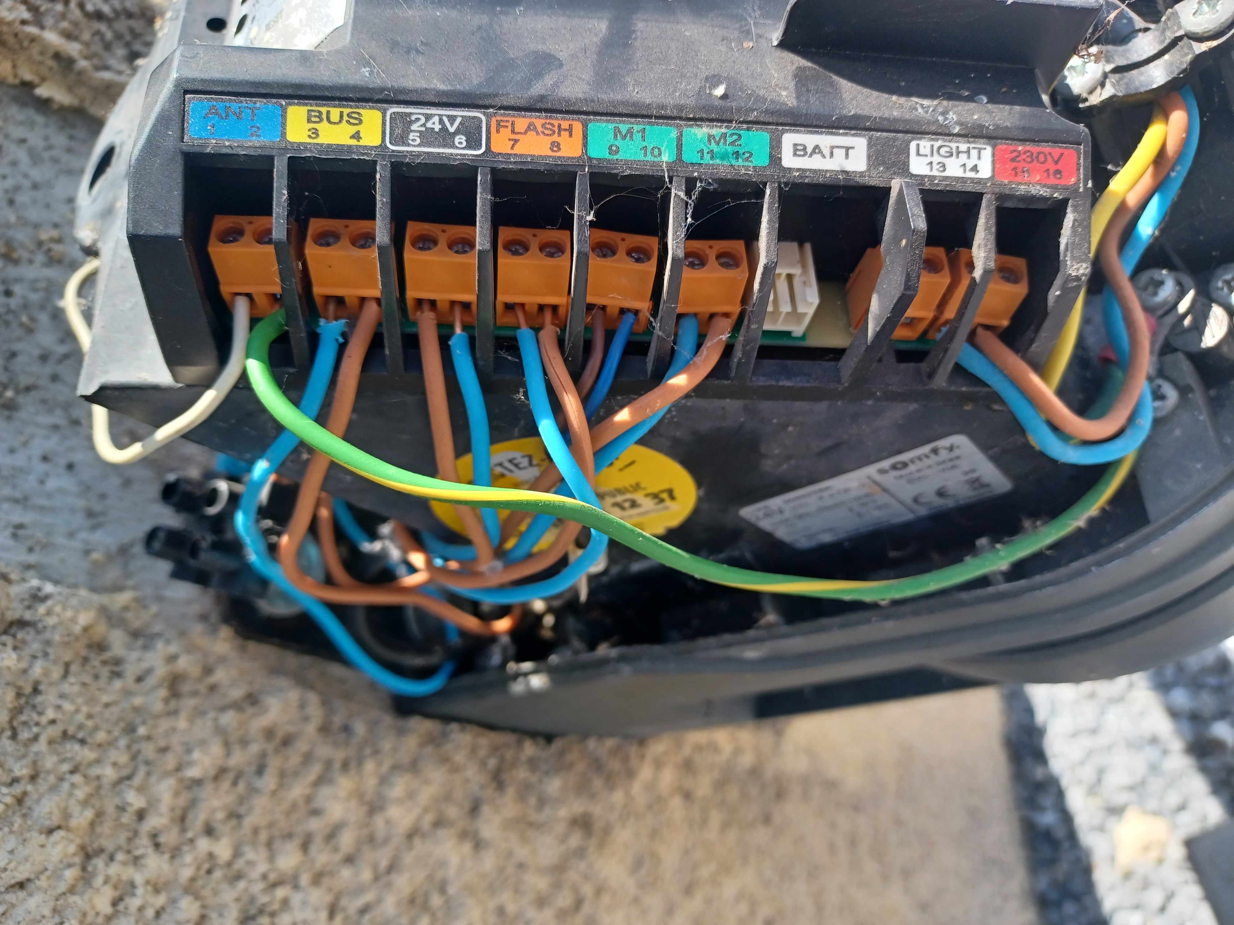

    Merci à vous pour toutes vos réponses. Dernière question: la seule chose que je n'ai jamais déconnecté c'est les photo cellules. Pourraient elles ouvrir le portail alors que celui ci est fermé ?
    A vrai dire j'y ai pensé aussi vu qu'elles se trouvent au Sud.
    Mais réflexion faite, une cellules stoppe le portail en fermeture et le réouvre en cas d'obstacle.
    Mais rien n'empêche de débrancher les cellules de BUS pour vérif, mais franchement je n'y crois pas.

    C'est bien au BUS quelles sont reliées? Car je pensais que c'était au M1 M2
