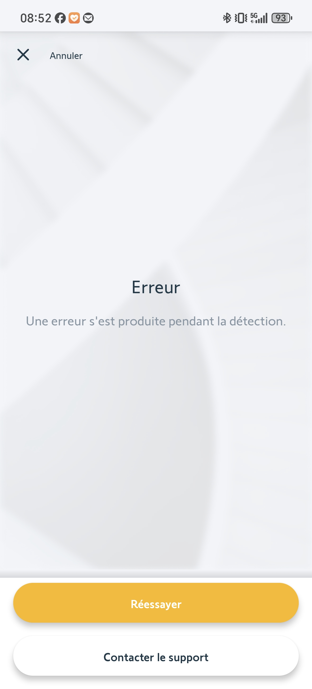

je viens de changer ma tahoma v1 contre une tahoma switch, j'ai réussi a réinstaller grâce au forum les volets par contre lorsque je veux ajouter le thermostat celui ci m'affiche une erreur s'est produite durant la détection? que dois je faire? j 'ai essayé d'effectuer un reset du thermostat avec appairage le problème persiste.Je vous joins une capture d'ecran de l application tahoma si cela peut vous aider

    bonjour ci joint la capture d'ecran

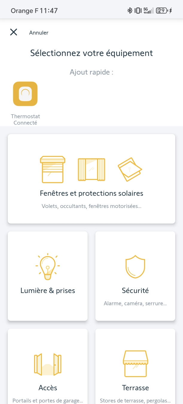

    Lorsque je lance la recherche sur l application switch en cliquant sur l icone thermostat j ai dans la foulée cette réponse jointe en pièce jointe
