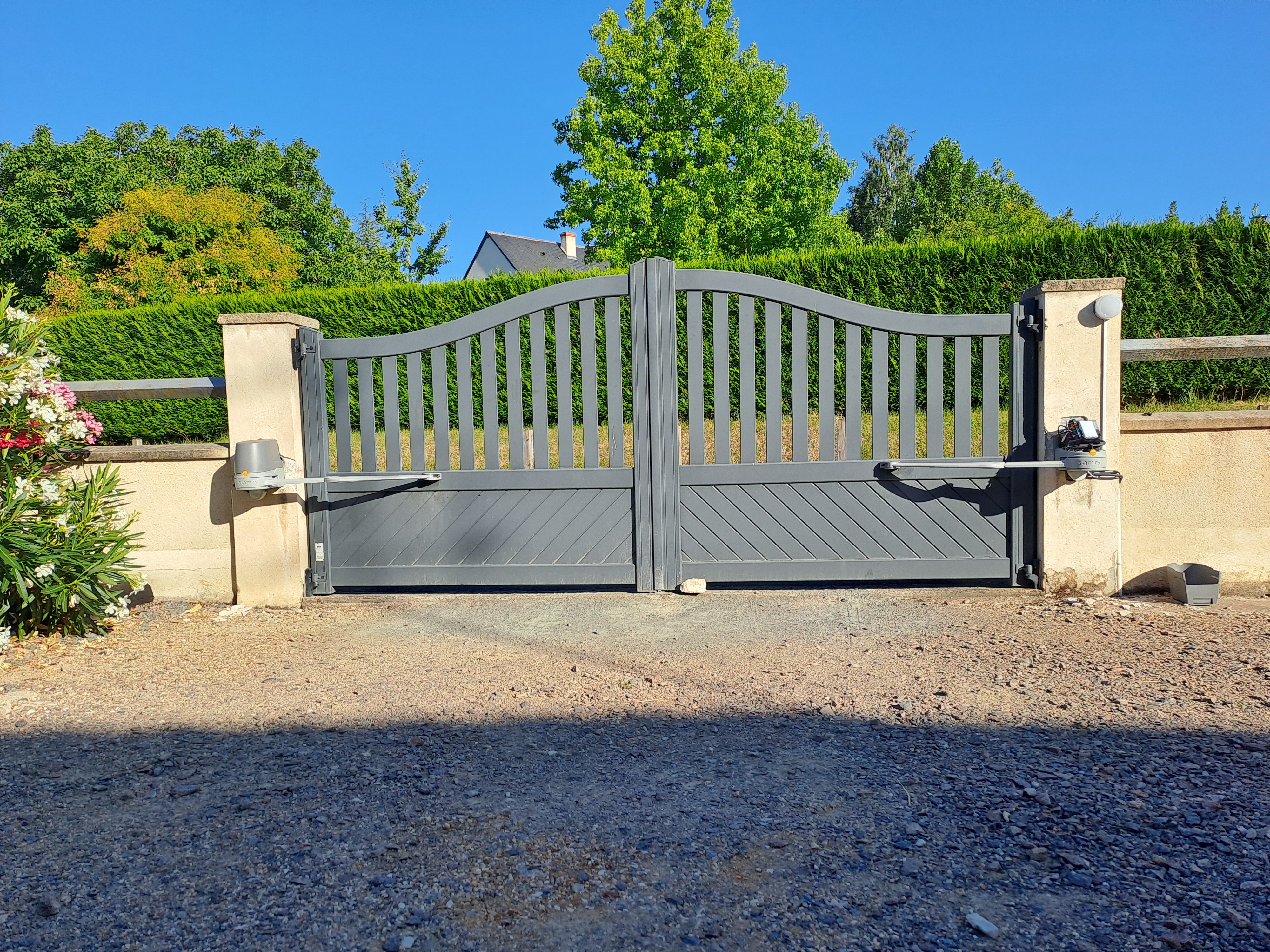

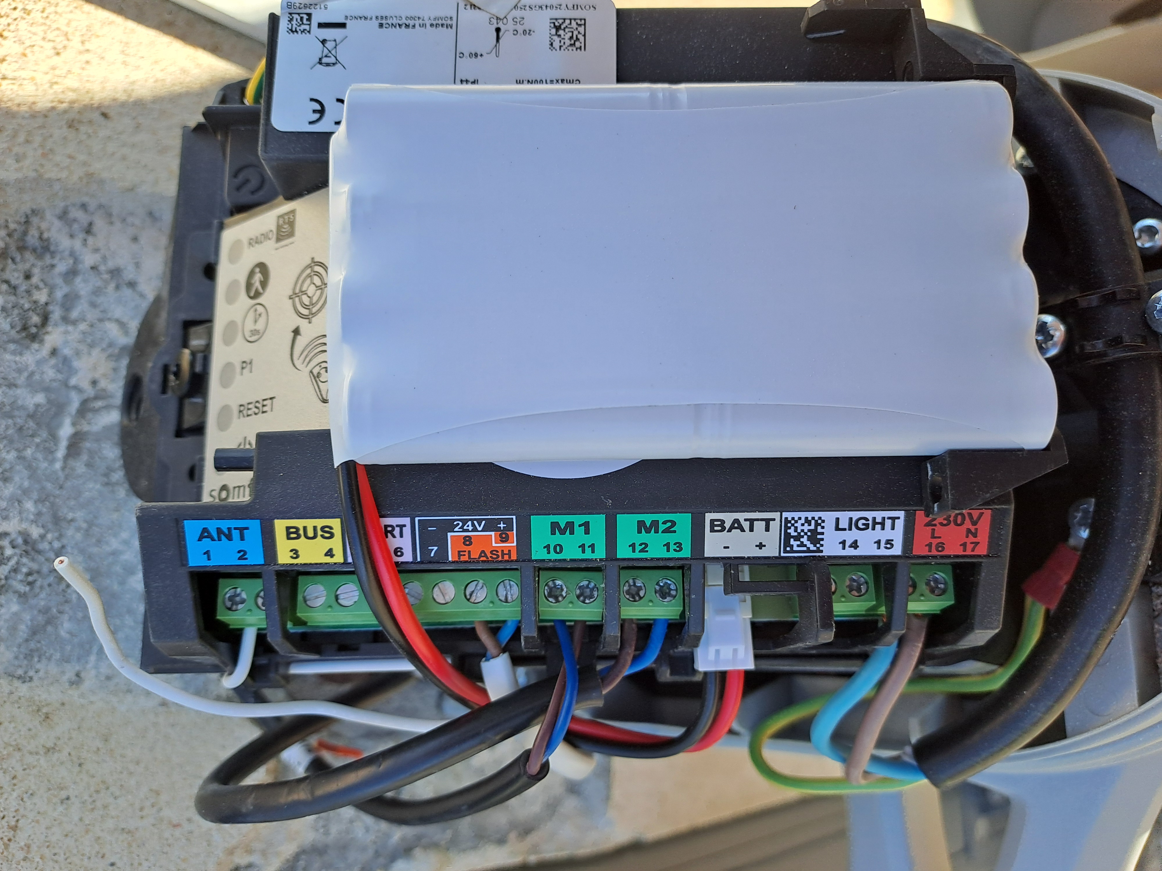

Je viens d'acquérir chez leroy merlin la motorisation evolia star xl. Après montage suivant la notice tout est ok et branchement électrique ok,(pj)le voyant clignote 2 fois. Je débute l'auto apprentissage (portail à mis parcour et verrouillé), j'appuie sur le 1 et s'ouvre m1 d'abord et m2 ensuite(2 clignotements) je rappuie sur le 1 pour le fermer et la il force pour de nouveau s'ouvrir m1 et aussi m2 à suivre.. j'ai plusieurs raz mais toujours les même symptômes. J'ai mis juste le feux clignotant et la batterie.. merci pour votre aide car je ne vois d'où vient le soucis. David

    Le voyant à chaque appui clignote toujours 2 fois même après les raz.

    Le voyant qui clignote 2 fois rouge à gauche de la carte et quand on actionne une télécommande vert à droite.

    Pour le A 4cm, le B 17cm et angle 100°
    Vous pensez que cela vient de ça ?

    Votre cote A a été prise sur l'axe du gond ou au centre du portail ?

    Bonjour Quentin,
    Côte à l'axe du gond.

    Bonjour David,

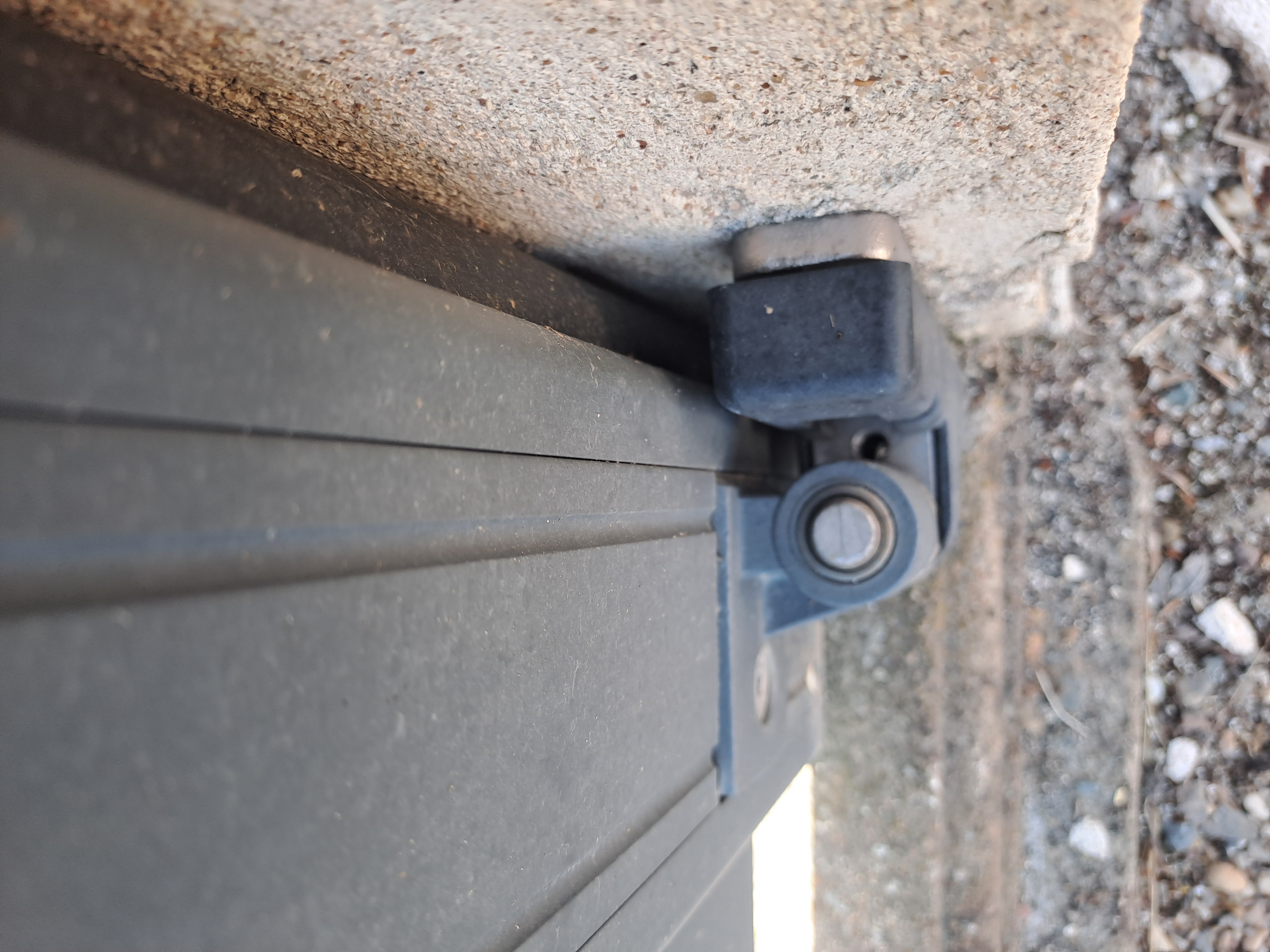

    Pour pallier votre problème, il faudrait mettre une cale entre la patte de fixation et le vantail car vous avez des gonds déportés, ce qui fausse les cotes d'installation.

    Bonjour Quentin,
    Oui se sont des gonds déportés, donc si je comprends bien il faut que je rajoute des cales ou rondelles sur les fixations bloque moteur(pilier au moteur)?
    C'est bien cela?

    David,
    Il faudrait mettre une cale entre la patte de fixation et le vantail, pas entre le pilier et le moteur.

    Pour vous répondre, l'axe du gonds à l'axe de mon portail j'ai 5cm(pj). Donc si je comprends bien par rapport à vos notifications je dois mettre une cale de 5cm et non de 2cm comme j'ai fais? Si c'est le cas je n'ai pas sur le coude! Ou puis-je me procurer cela? Quels types de matériaux métal, plastiques...?

    Bonjour David,
    C'est bien çà, il est nécessaire d'installer une cale sur votre battant de 5 cm (longueur de l'axe du gond) afin d'affiner la pose de votre portail pour éviter toutes résistances entre le portail et la motorisation.

    Oublions pour le moment l'installation mécanique.
    Enlevez la batterie.
    Faites une RAZ avec en dernier appui très long sur le bouton 2 jusqu'à ce que tous les voyants s'allument, s'éteignent et que le voyant rouge se rallume.
    Le voyant rouge clignote par 2 fois.
    Appuyez sur un bouton de la télécommande, "le voyant Radio" ne doit pas s'allumer.
    Associez au moins une télécommande.
    Refaites la mise en service en suivant les indications de la notice.
    Attention, vous ne devez pas arrêter le déplacement aux fins de courses, les moteurs doivent forcer et s'arrêter seuls.
    Si toujours un problème, défaut de prise en compte de la RAZ, mauvaises manips de mise en service, etc...
    Ou, boîtier en dérangement.

    Bonjour Richie,
    Suite à votre message, la batterie n'était pas branché, donc j'ai fait un appui long(15s au moins)sur le bouton 2 , radio s'allume en 1er fixe, ensuite reset clignote, 2 clignotements rouge et pas les autres voyants(P1, 30s et piéton). Je lâche le bouton 2 même voyant d'allumer. Donc j'ai appuié sur 1 rien (reset et radio toujours allumé) , j'appuie sur le 2 radio et reset s'éteint. Le voyant rouge clignote toujours en permanence(2 fois)
    J'ai essayé avec les 3 télécommandes pareils, j'ai aussi coupé le courant et remis pareil.
    A savoir aussi, quand j'appuie sur le bouton 1 de la télécommande radio s'allume en continu, reset en clignotements et voyant rouge clignote 2 fois.

    Bonsoir Richy,
    J'ai procédé suivant la notice et vos commentaires.
    J'ai fait raz avec le bouton 1, reset clignote, voyant rouge 2 fois et radio dès que l'on l'active. Ensuite bouton 2 , tous les voyant s'allume et s'éteint à suivre. Le voyant rouge clignote 2 fois mais le voyant radio s'allume dès que l'on appui sur la télécommande (il ne doit pas s'allumer suivant vos notifications) . J'ai essayé plusieurs fois la meme configuration mais il se rallume (avec coupure du disjoncteur). Les mêmes symptômes il s'ouvre pour l'auto apprentissage et a 3eme impulsions il force pour s'ouvrir.
    Restant à votre disposition,
    Bien cordialement. David
    ""mais le voyant radio s'allume dès que l'on appui sur la télécommande (il ne doit pas s'allumer suivant vos notifications) . ""
    Après RAZ totale, le voyant Radio ne doit pas s'allumer lors d'un appui sur la télécommande éloignée.
    Il ne doit s'allumer qu'après l'association de la télécommande .
    RAZ mal faite ou boîtier défectueux ??
    Disjoncteur qui saute, encore un mystère !
    Refaites une RAZ totale.
    Le voyant rouge clignote par deux fois.
    Coupez le courant au moins 15 secondes.
    Remettez le courant .
    Appuyez sur la télécommande à 1 m du boîtier.
    Le voyant Radio sur le boîtier ne doit pas s'allumer.
    S'il s'allume, RAZ non prise en compte.

    Bonsoir Richy,
    Non le disjoncteur ne saute pas, c'est moi même qui le coupe.
    Revenons sur ton dernier message.
    J'ai effectué un reset bouton 1 ,radio s'allume, reset clignote et 2 clignotements rouge.
    Un appui long sur bouton 2 et tout l'allume et s'éteint sauf 2 clignotements rouge.
    J'ai coupé le courant 20s et remis.
    Je me suis mis a 1m du moteur, appuyer sur un bouton et pas de voyant radio (2 clignotements rouge toujours)
    J'ai associé une télécommande, appuyer 2 s sur bouton rond avec trait à droite(toujours 2 clignotements) , posé ma télécommande sur la cible et un appui bref le voyant radio s'allume et s'éteint.
    Je débute l'auto apprentissage, portail mis à mi-distance, 1 appui sur 1 le portail s'ouvre m1 en 1er et m2 a suivre et j'attends qu'il soit ouvert complètement.
    Je rappuie sur 1 rien (juste un clic au niveaux de l'électronique) je rappuie de nouveau pareil et a la 3eme impulsions il force pour s'ouvrir (durée 2s)en m1 en1er et a suivre m2.
