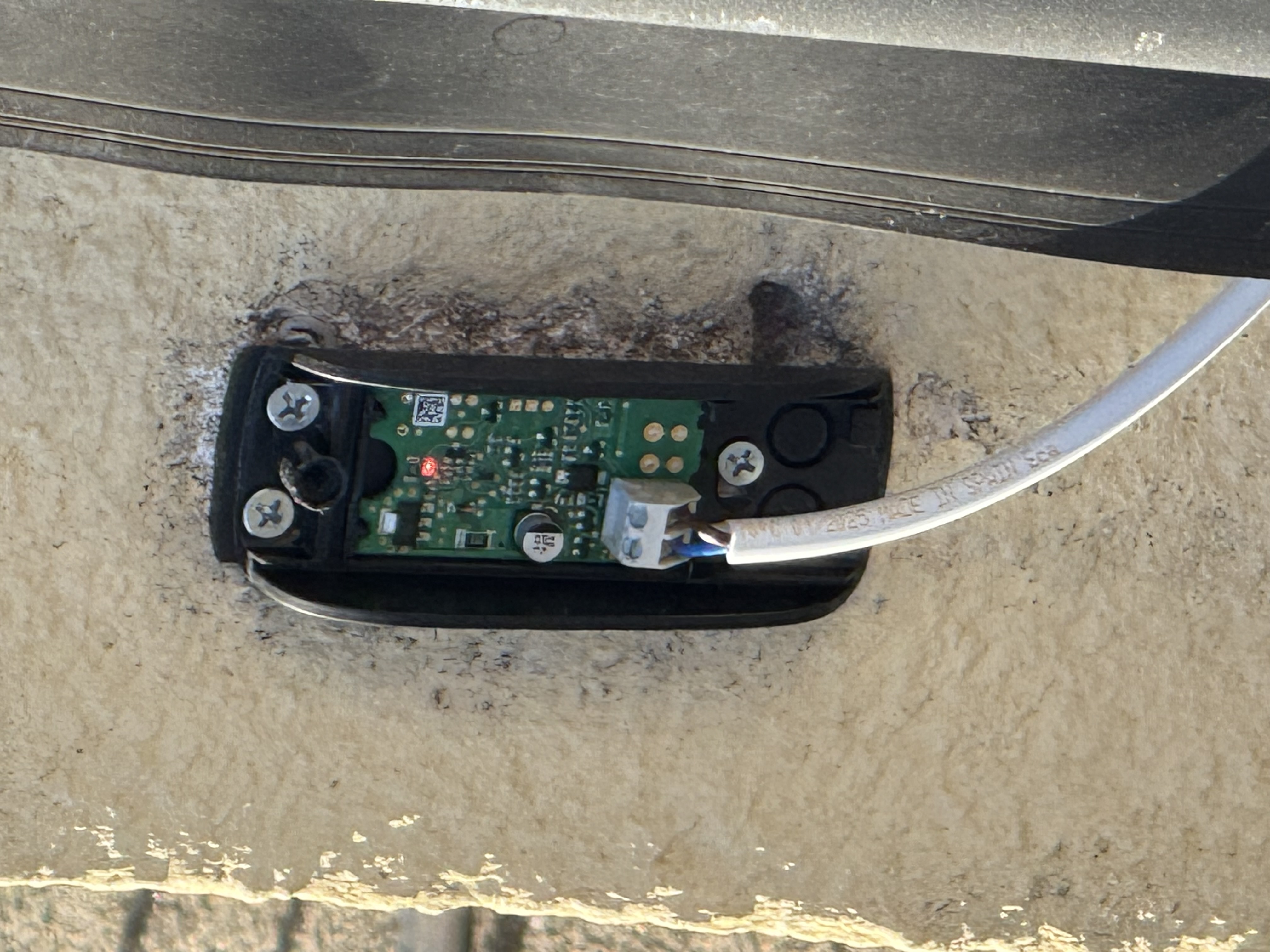

Contrôle des "photo-cells diy", le voyant est bien au rouge déterminant la bonne détection.

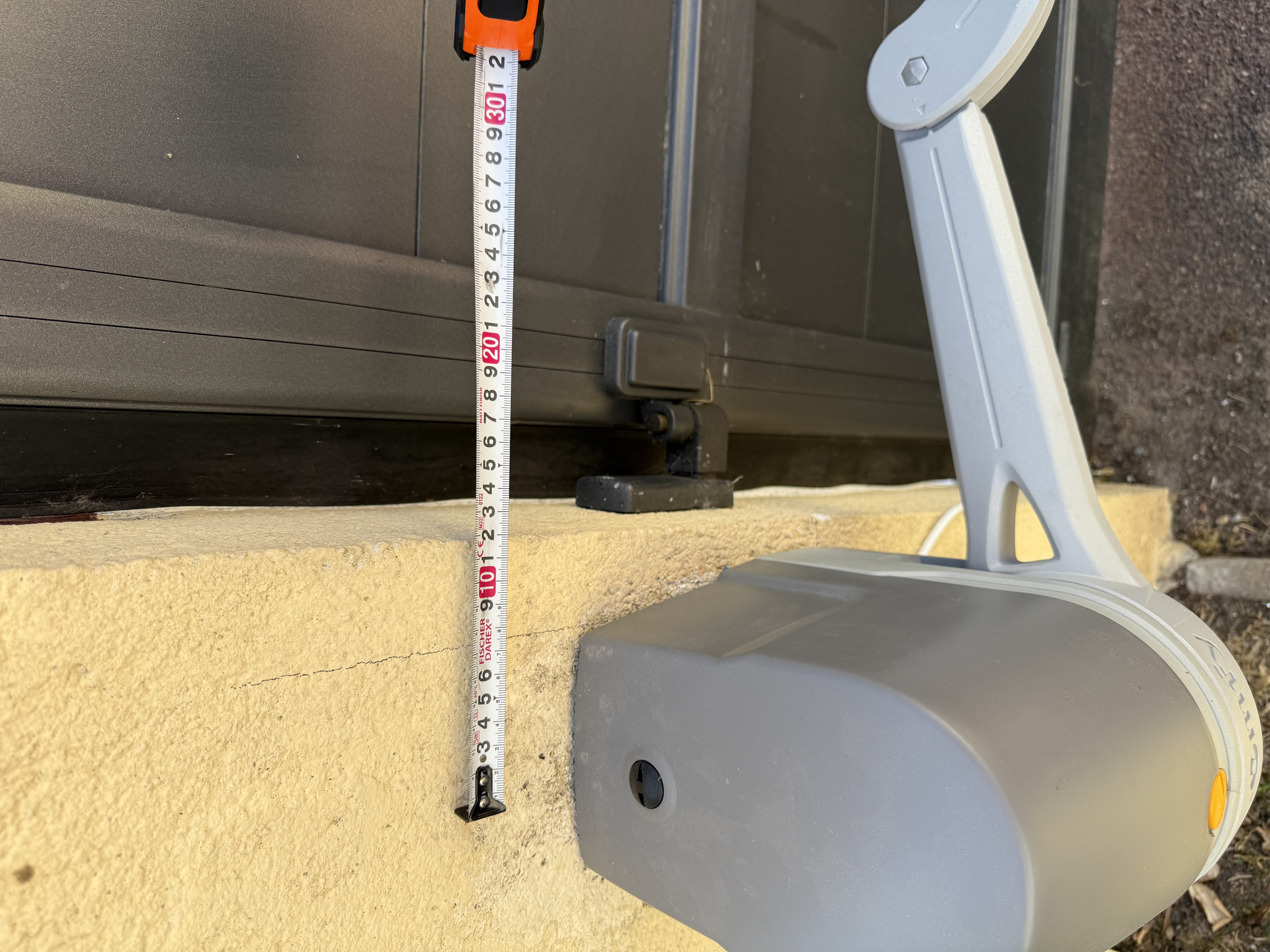

    Bonjour SIme,

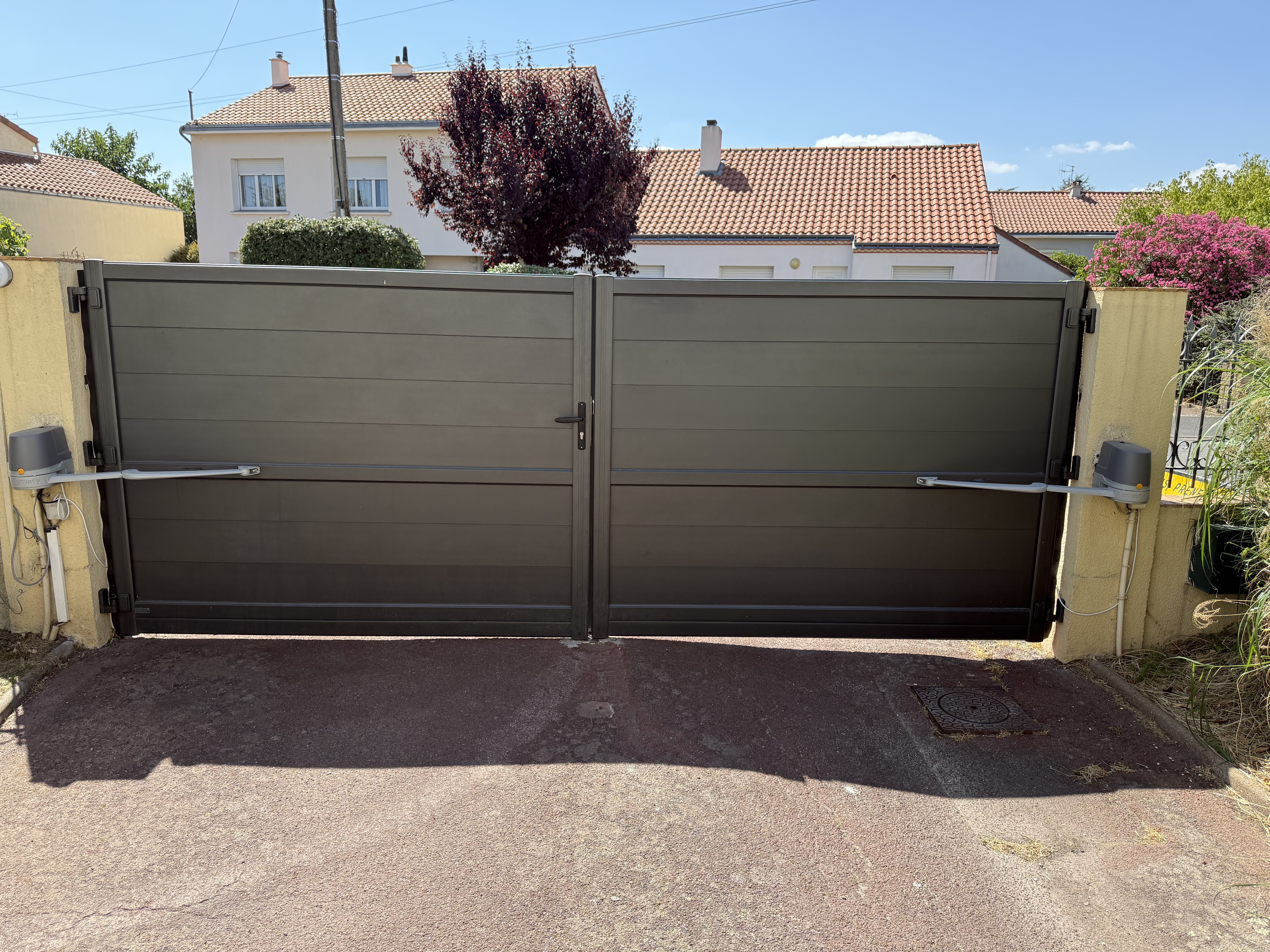

    Pouvez-vous poster les cotes et des photos de l'installation.

    en images l'installation et les cotes.

    Bonjour SIme,

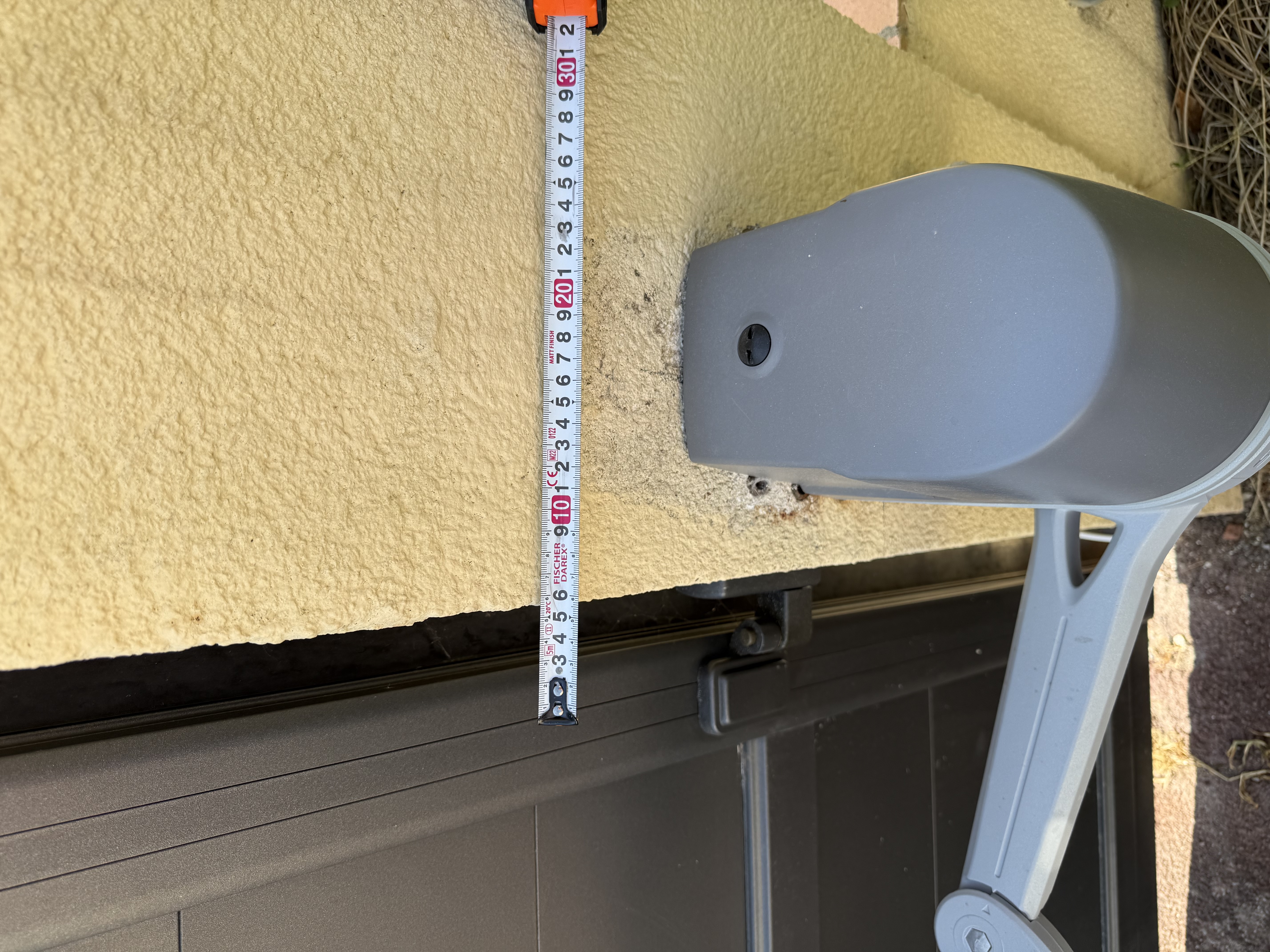

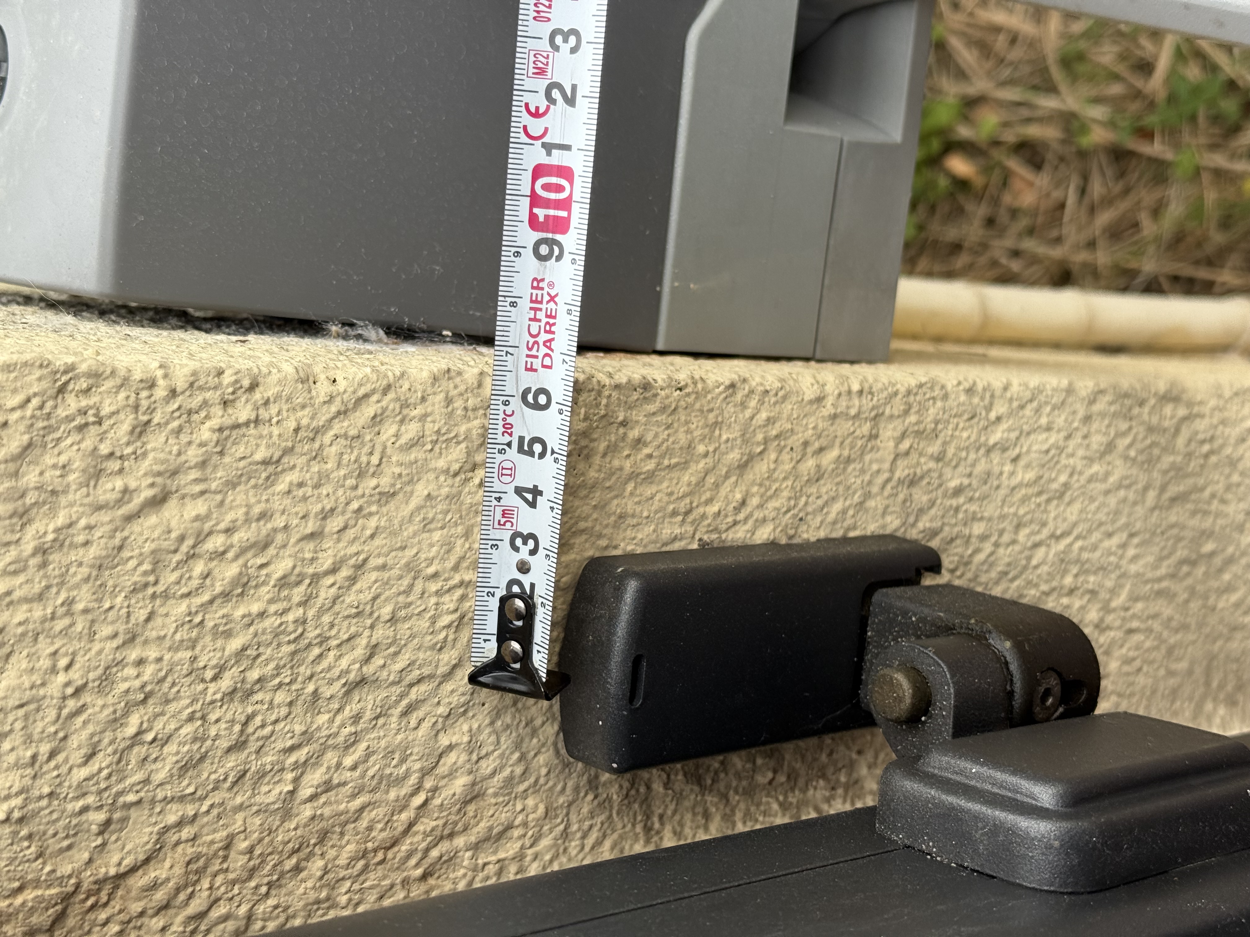

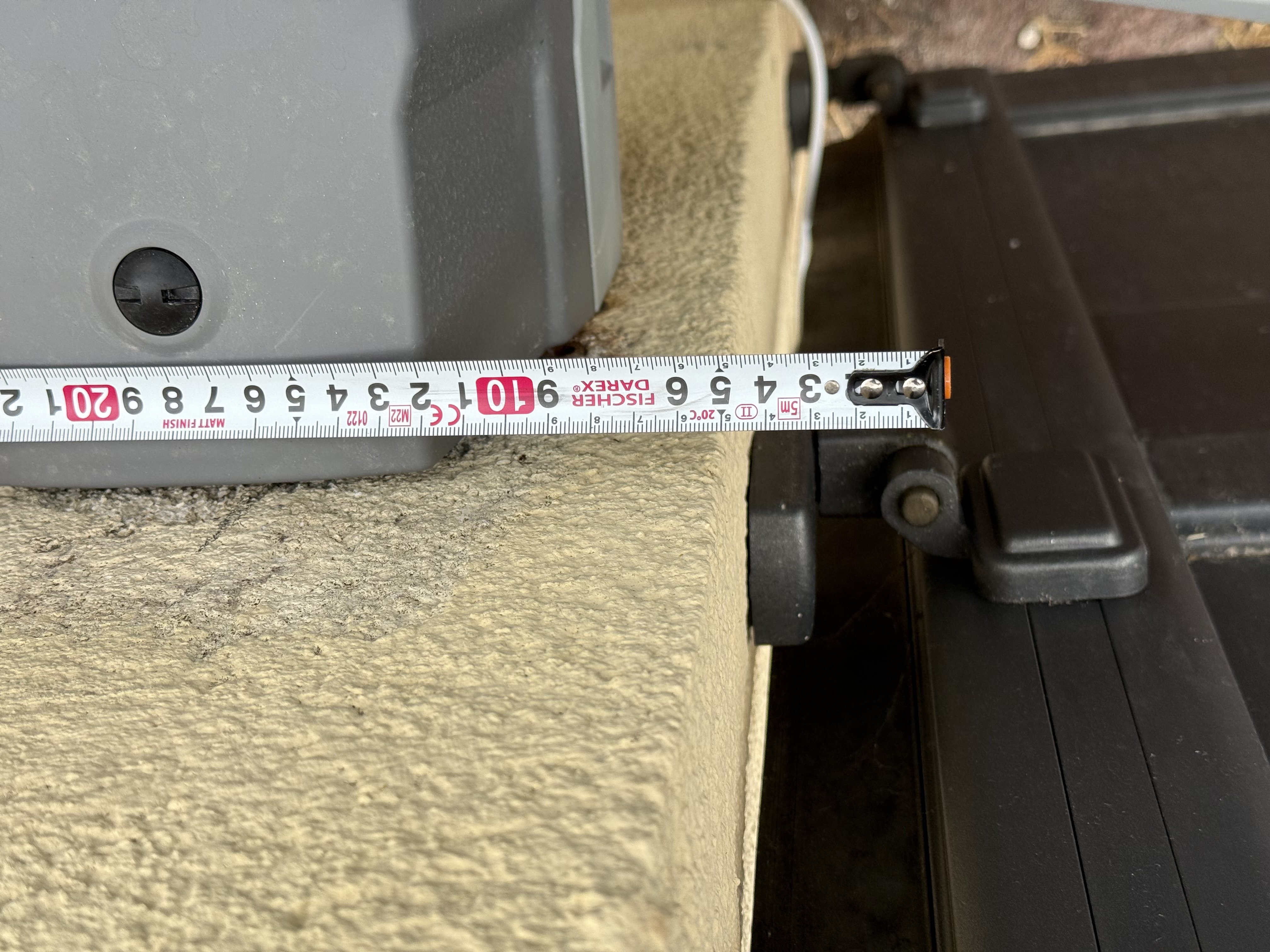

    Quelle est la cote A ?
    Sime M.
    Sime M.
    Sime M.
    56 / 100
    Cote A : 7 cm
    Cote B : 18 cm
    Normalement l'installation est conforme au disque de mesures fourni avec le moteur.

    Bonjour SIme,
    Le problème vient de vos gonds déportés, cela fausse la cote A, il faudrait mettre une cale de compensation entre le vantail et la patte de fixation.

    après une réinitialisation complète et sans utiliser les cellules le fonctionnement du moteur est normal que ce soit en ouverture/fermeture complète ou en mode piéton. Merci Richy C. Maintenant l'idéal ce serait que les cellules ne fassent pas interférence alors que dans l'installation elles sont positionnées correctement, avec le LED rouge allumé.
    Merci aussi Quentin pour la piste sur les dimensions, mais quel serait l'effet quand là cela fonctionne hors cellule.
    Là il me faut réclamer un nouveau jeu de cellules auprès de SOMFY, ou existe t il une méthode pour que tout fonctionne ?

    Je vous confirme que d'après ce que vous nous indiquez, il semblerait que votre jeu de cellule soit défectueux. Afin de gérer votre SAV, je vais avoir besoin d'informations personnelles et c'est pour cette raison que je viens de vous envoyer un mail pour continuer votre dépannage en privé.
