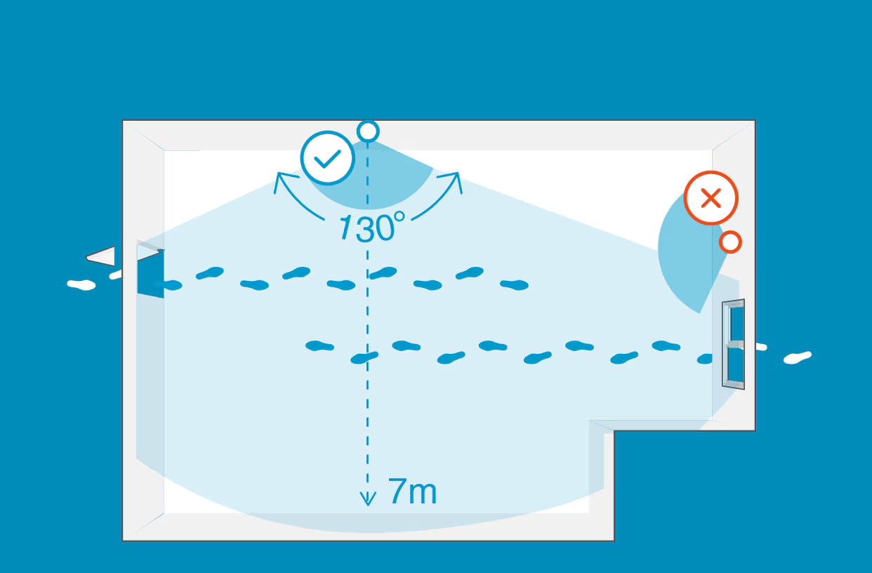

    Vous avez bien pris en compte les contraintes d'installation.
    Le radar ne vous détecte que si vous traversez de manière transversale. Si vous avancez face a lui il vous voit au dernier moment.
    Ci joint la FAQ d'installation
    https://www.somfy.fr/assistance/faq?question=comment-posi...
