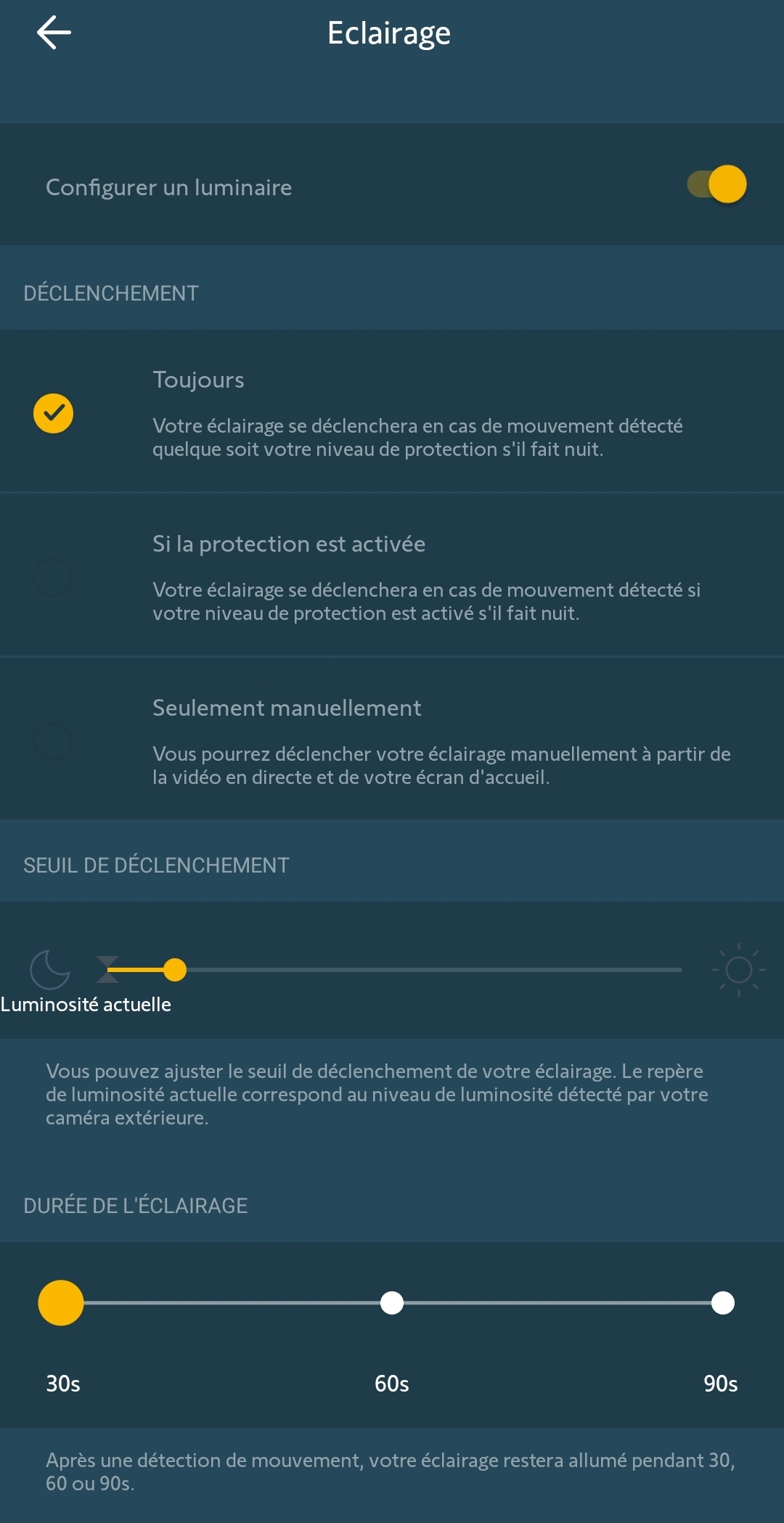

    En voyant ce post, j’ai constaté aussi chez moi que ma lumière ne s’allumait plus via le détecteur de mouvement.
    En rebootant électriquement caméra et box internet, je n’ai pas amélioré la situation.
    Cependant, en modifiant tous les paramètres, ma lumière est de nouveau opérationnelle, c’est une solution facile à tester avant de tout réinstaller.

    Le bouton "Configurer un luminaire" permet d'activer la fonction luminaire lorsqu'un éclairage est branché à la caméra Outdoor. Certains réglages deviennent alors disponibles afin d'adapter son fonctionnement à vos besoins.

    Il est vrai que quand l’on a un éclairage de branché, ce bouton fait un peu doublon avec les options en dessous (Toujours, Manuel…), mais en gros, il sert à replacer, sur la page du flux en direct le bouton de la sélection de la qualité vidéo (SD, HD, Full HD) par celui de la lumière.
