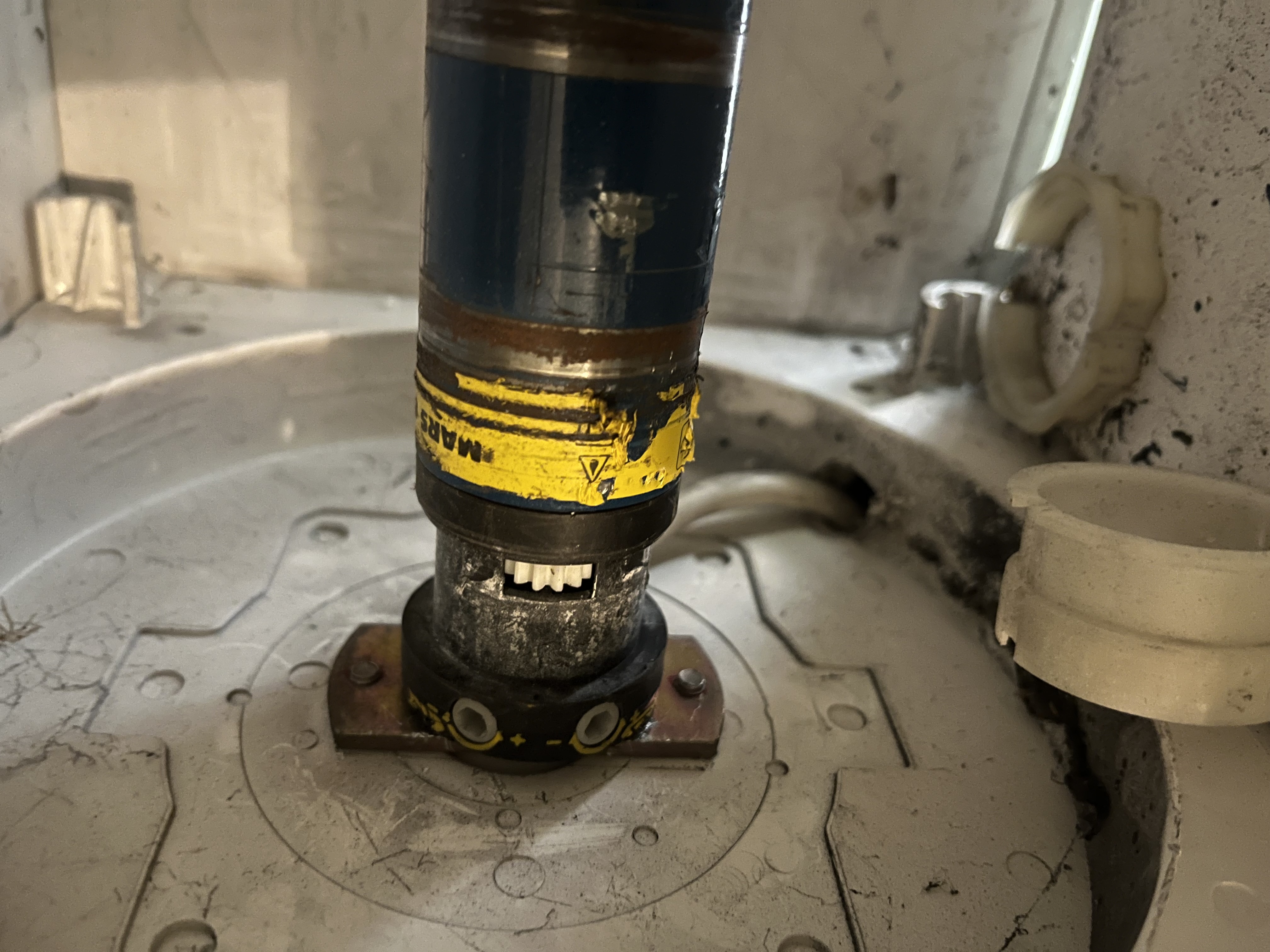

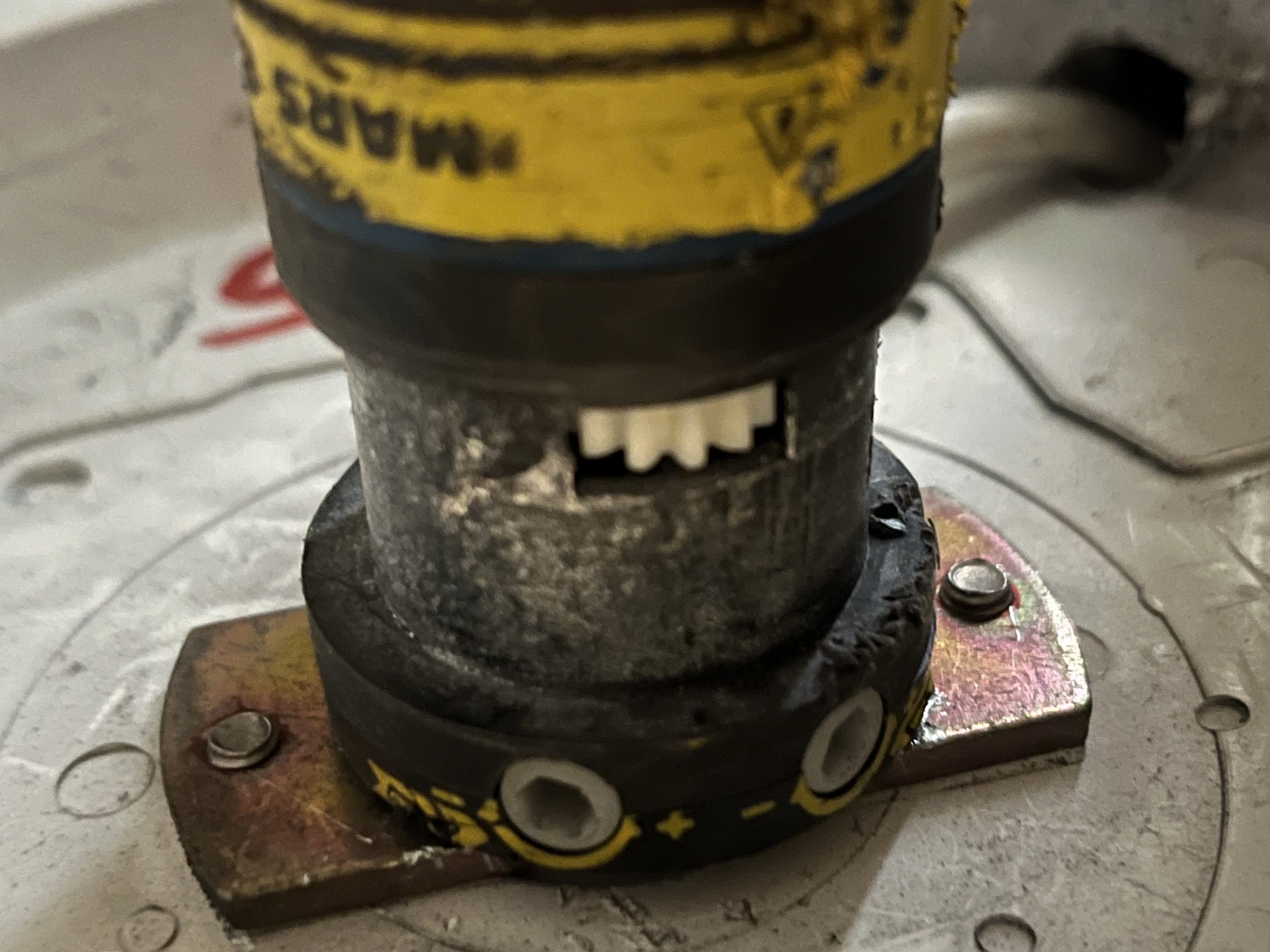

Bonjour,je n’arrive pas à désolidariser le moteur de mon vieux volet roulant de la fixation au coffre. Il y a t il une manipulation particulière à faire ?
Je ne vois pas de clips ou autres qui seraient à défaire.

    Jean bonjour,
    Pas sûr que ce soit un moteur Somfy.

    Je confirme qu’il s’agit bien d’un Somfy (marqué sur étiquette). J’ai du le découper à la mini disceuse pour l’extraire et scier les vis de fixation. Il avait été fixé par vis depuis l’extérieur du coffre sans possibilité de démontage ( curieuse façon de procéder !).
    Je vais devoir mettre une plaque par l’intérieur du coffre pour y fixer le nouveau .
