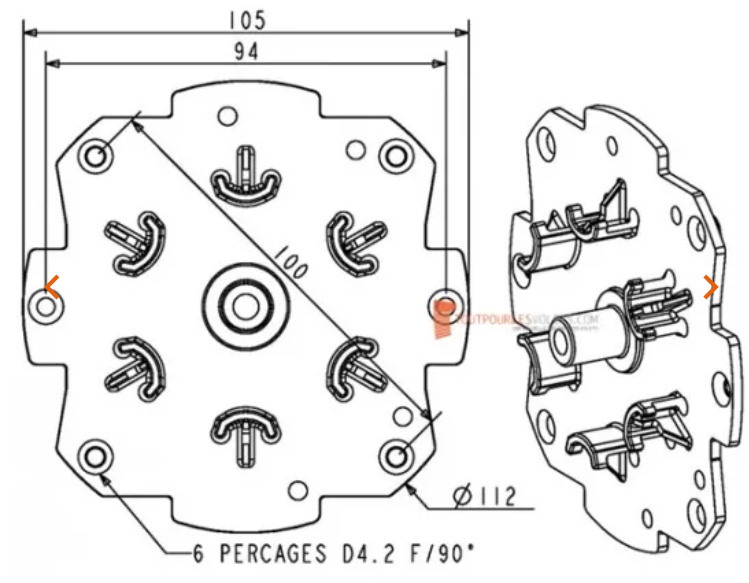

Je ne parviens pas à trouver comment fixer mon support de moteur et de l'embout à l'autre extrémité sur les joues de mon coffre de volet. Si je visse les supports dans les joues, les vis vont ressortir de l'autre côté de chaque joue.Faut-il utiliser un adaptateur? La marque de la menuiserie est Gimm.
Merci d'avance à ceux qui pourront éclairer ma lanterne.

    Merci Michel pour cette réponse pertinente et rapide. Cela règle le problème côté moteur. Est-ce que le même type de pièce existe pour le côté opposé qui accueille actuellement un pallier?
    Pour vous donner une réponse précise, photographiez le type de tube que vous voulez utiliser. L'embout nécessaire devra comporter une sortie diamètre 18 mm pour s'inserrer dans le roulement.
    Gardez à l'esprit la nécessité absolue d'utiliser les flasques circulaires avec ce type de coffre ( guidage du tablier).

    Bonjour, Je compte utiliser un tube octogonal de 40 mm.
    Pour un tube de 40 octo, il faudra utiliser la série de moteur LS (35 mm).
    Coté tête, il faudra ajouter l'interface 9500659.
    Coté point fixe, un embout avec axe de 10 ou de 12 selon votre roulement à billes (28x10 ou 28x12).
    Et les adaptations roue et couronne pour le 40 octo.
    Attention aux fixations du tablier sur le tube qui ne doivent pas blesser le moteur !
