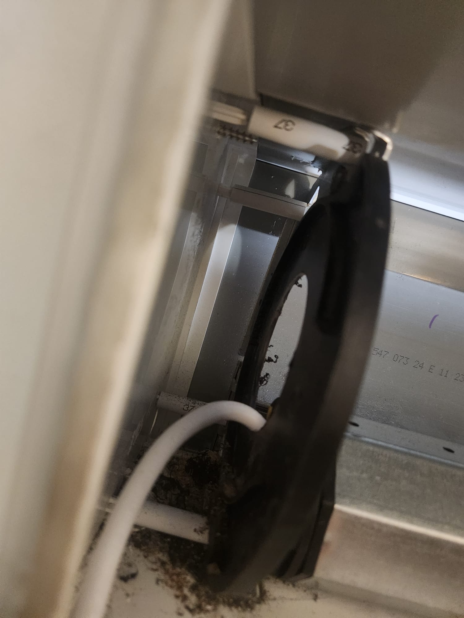

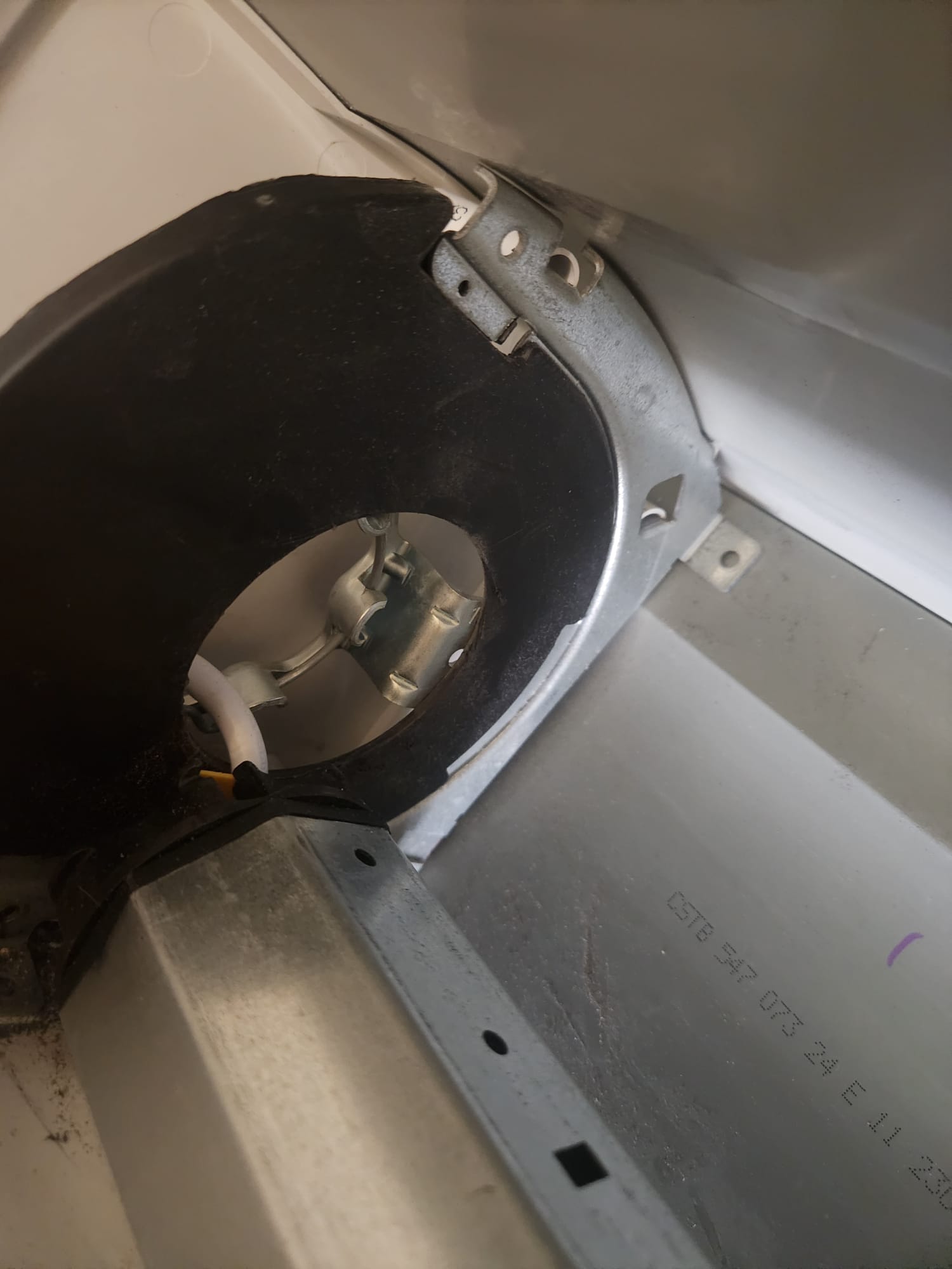

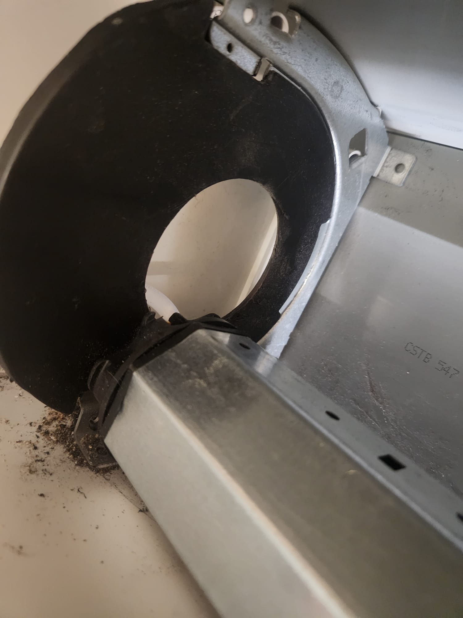

Nous avons percé avec une scie cloche diamètre 60mm, la tête du moteur ne passant pas nous avons dû agrandir un peu. Nous tentons de fixer le support moteur sur la flasque mais cela ne semble pas compatible.
Il nous semblait pourtant être sur un modèle bloc baie ? Le volet est très récent.

    Quel est le kit moteur que vous souhaitez poser ?

    Bonjour, il s’agit du kit de motorisation radio II pour volet roulant RMS 2600

    Je ne vois pas pourquoi vous avez percé la joue ? Le support compris dans le kit venait se fixer dessus.
    Soit vous réparer la joue soit vous la changer.

    Donc cette flasque en plastique est considérée comme une joue ? Pour moi la joue était le bord du coffre du volet roulant …

    Non c'est la joue !
