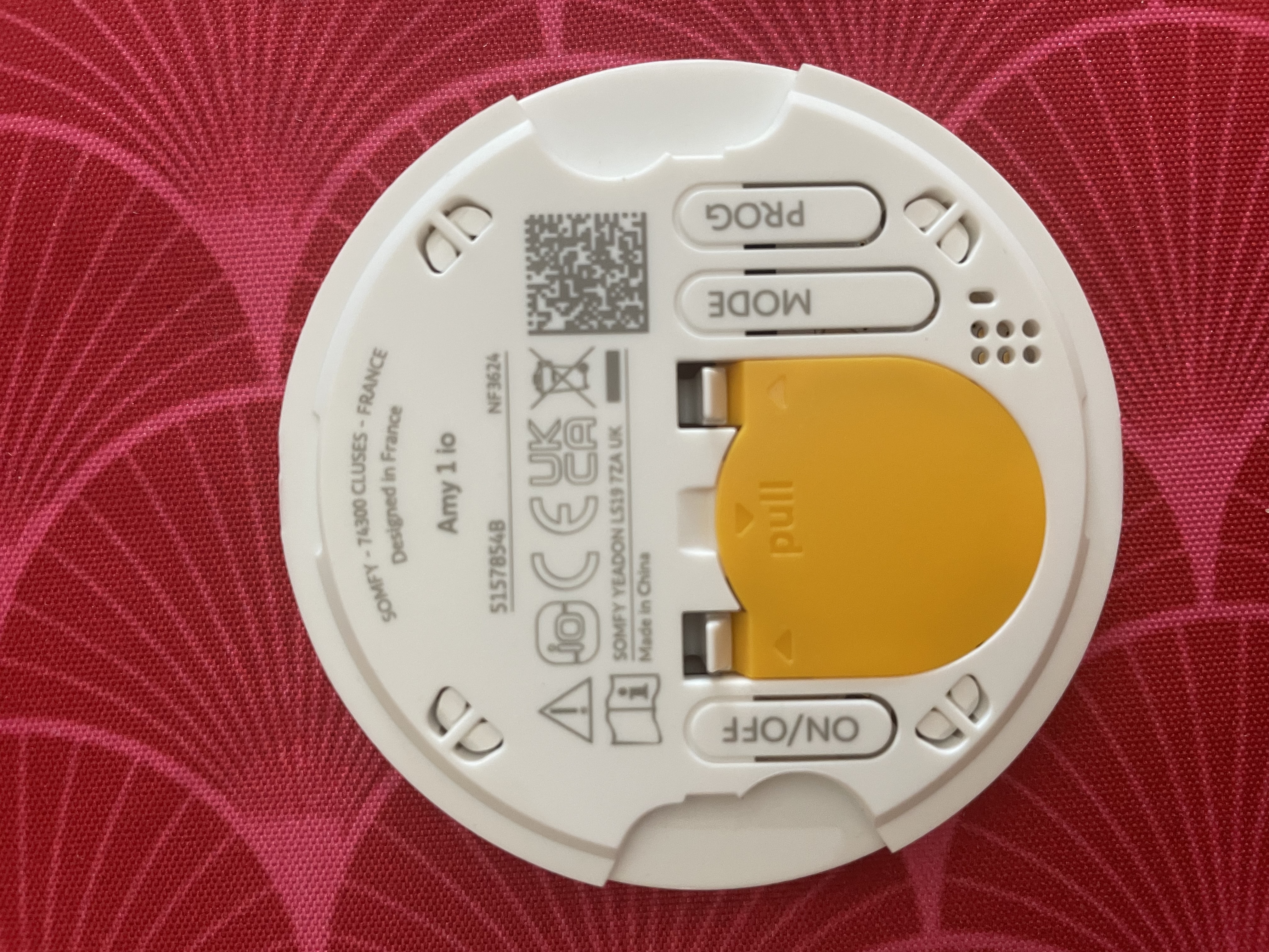

Bonjour, je viens de faire installer des volets SOMFY dont chaque volet est équipé d'une télécommande modèle AMY 1 IO, je souhaite acheter une télécommande de centralisation pour commander les 5 volets ! Mon installateur ne me communique pas le modèle que je dois acheter ! J'en est acheté une modèle
"Somfy Situo 5 (1870421) Télécommande RTS Somfy 5 canaux" qui ne fonctionne pas. Quel modèle dois je acheter. D'avance merci pour votre aide.

    RTS ne peut pas fonctionner avec du IO, ce n'est ni la même fréquence ni le même protocole.
    Pour une TC groupe vous aurez le choix entre une mono canal ou une 5 canaux, à vous de choisir ici https://boutique.somfy.fr/produits/telecommandes/volet-ro...
    Bonne journée à vous

    Juste parfait, la nouvelle commande vient d'arriver et la programmation des 5 volets a été faite en 5 minutes.
    Un grand merci à vous pour votre aide.
    Bonne fin journée à vous et encore merci.
