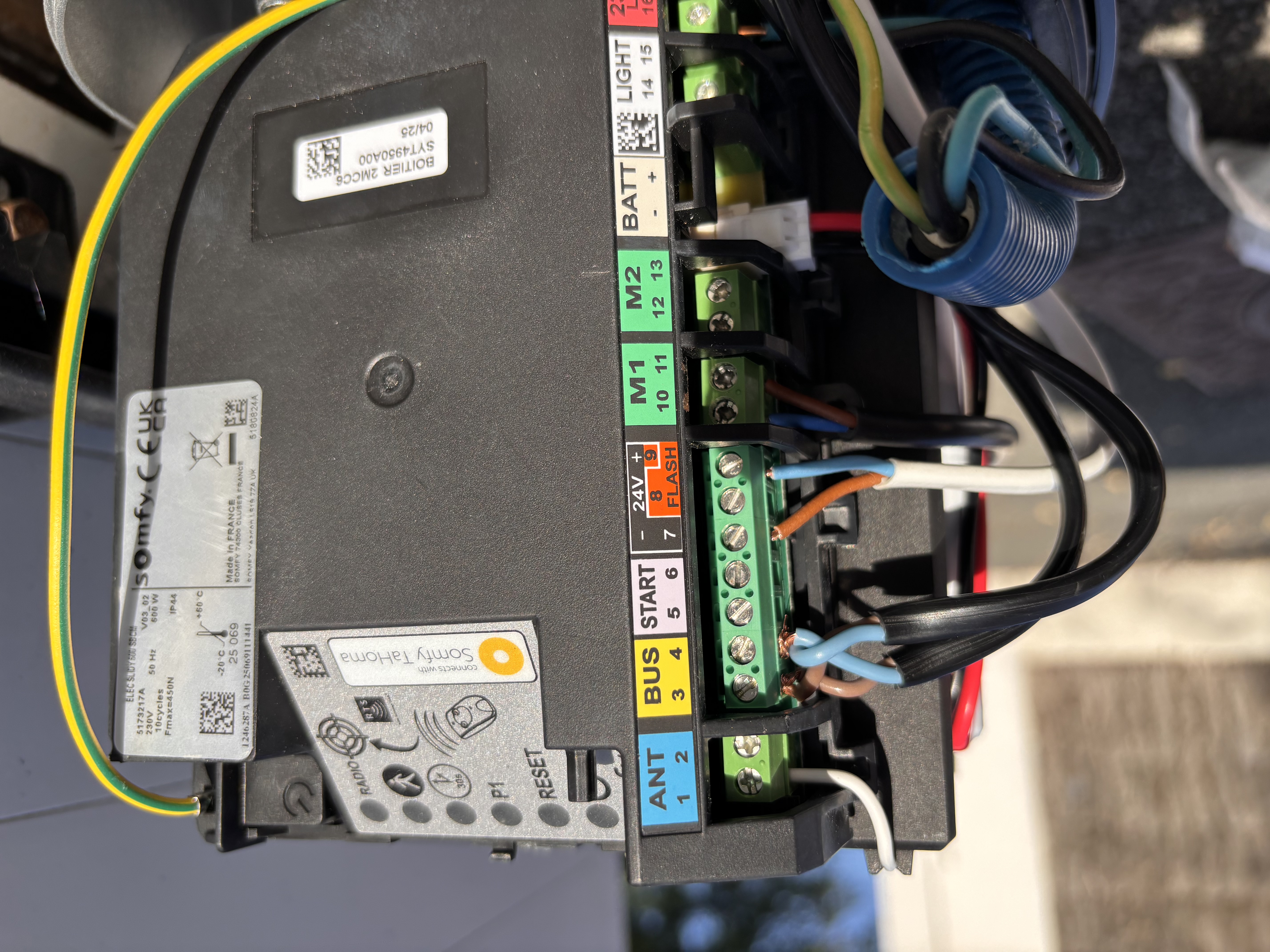

Je viens de monter un SlidyMoove 600 Connect et tout est ok … sauf les cellules : après montage et respect des consignes, je vois bien la led rouge allumée sur une cellule et qui se coupe à l’obsturation , je referme les couvercles des cellules et je lance la reconnaissance des cellules sur le 2MCC6 … et la, ko, la led « piéton » qui devrait s’allumer reste éteinte (cellules non connectées). J’ai vérifié : j’ai bien 24v à toutes les bornes des cellules et aux bornes 3 et 4 BUS du boîtier … avez-vous une piste ?

    J’ai 4,30 m entre les cellules … a noter que la led rouge est bien visible sur une des cellules et se coupe lorsque je passe devant … mais cela n’arrête pas le portail à l’ouverture ou à la fermeture.
    J’ai également bien 24v à toutes les bornes des cellules et au niveau BUS du boîtier … c’est incompréhensible
