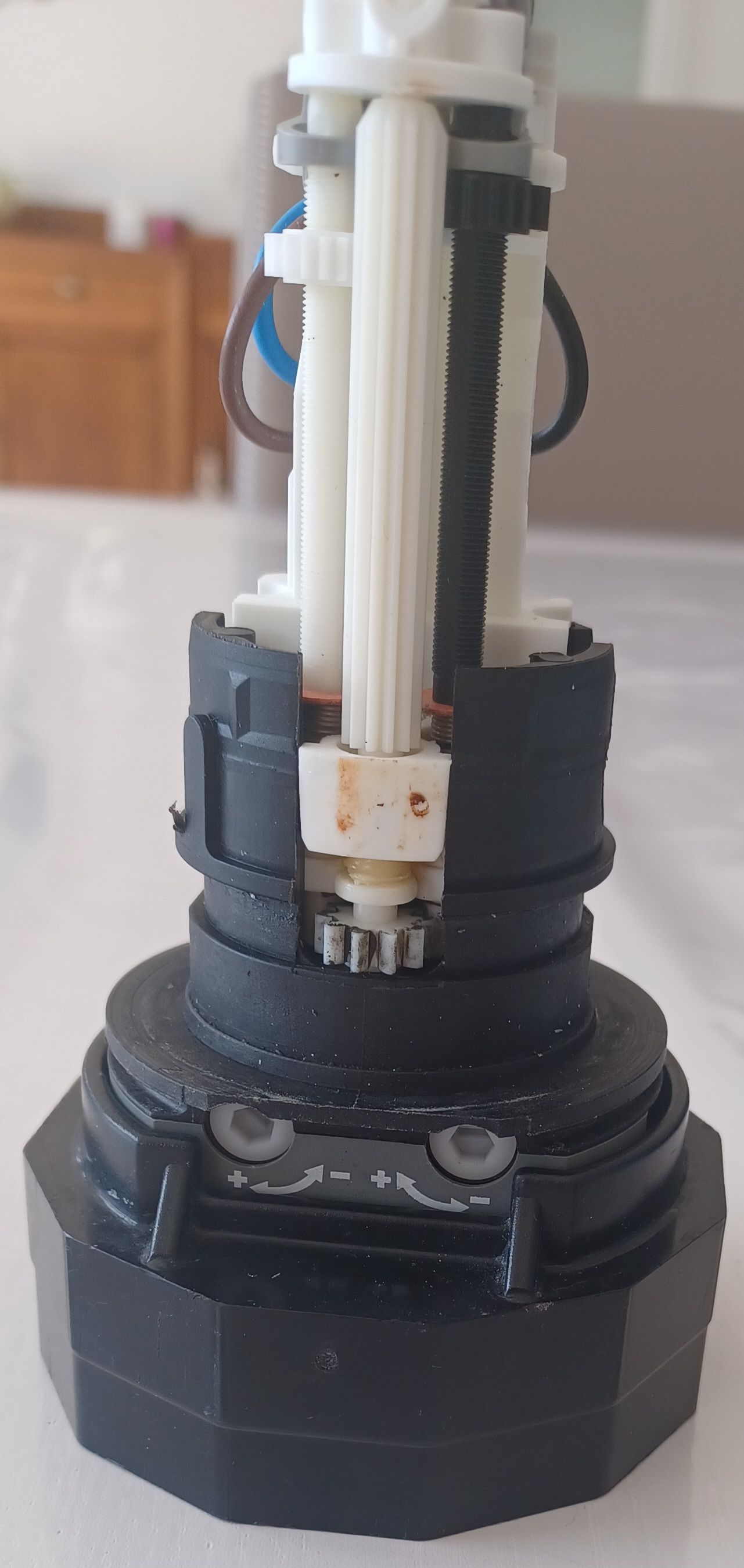

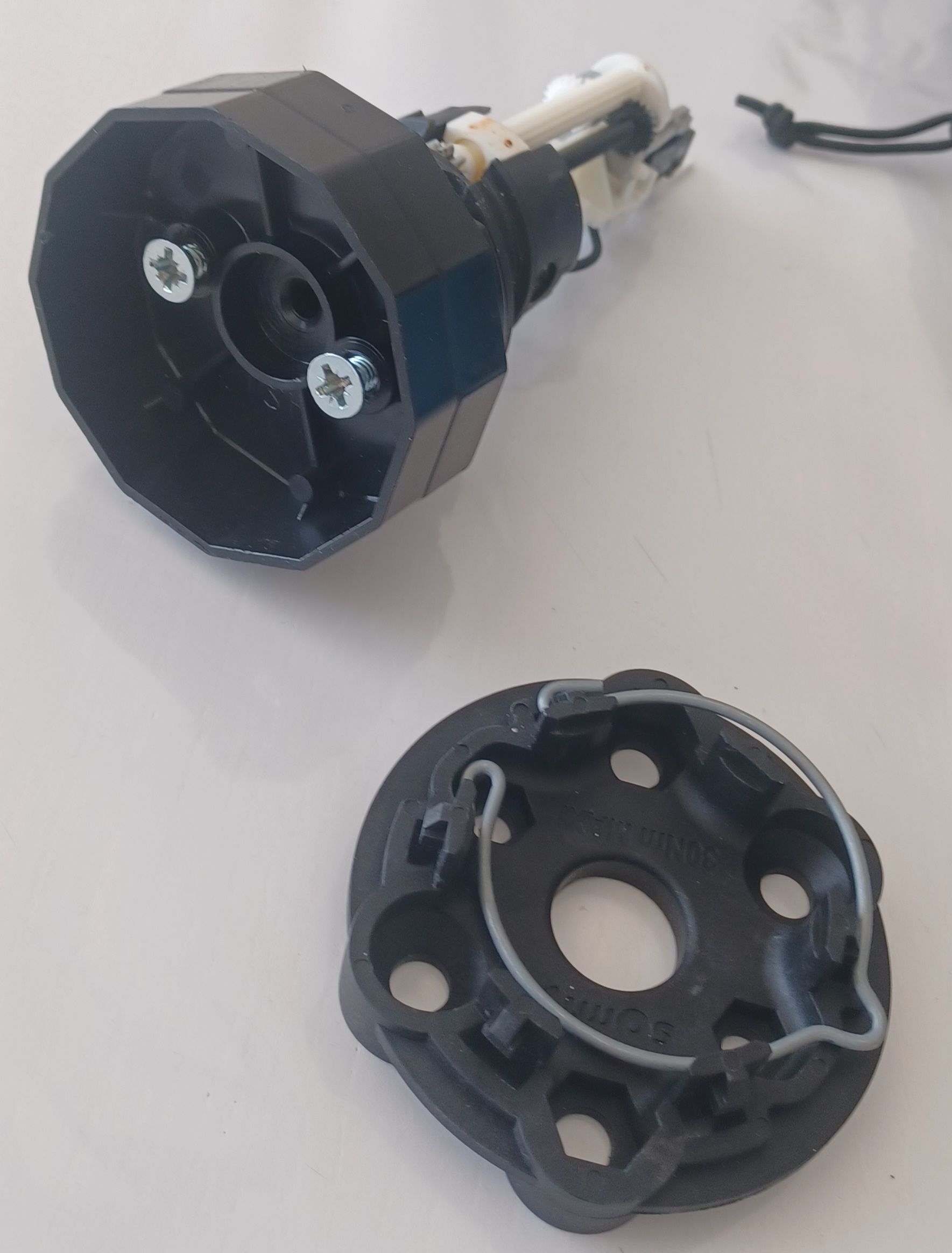

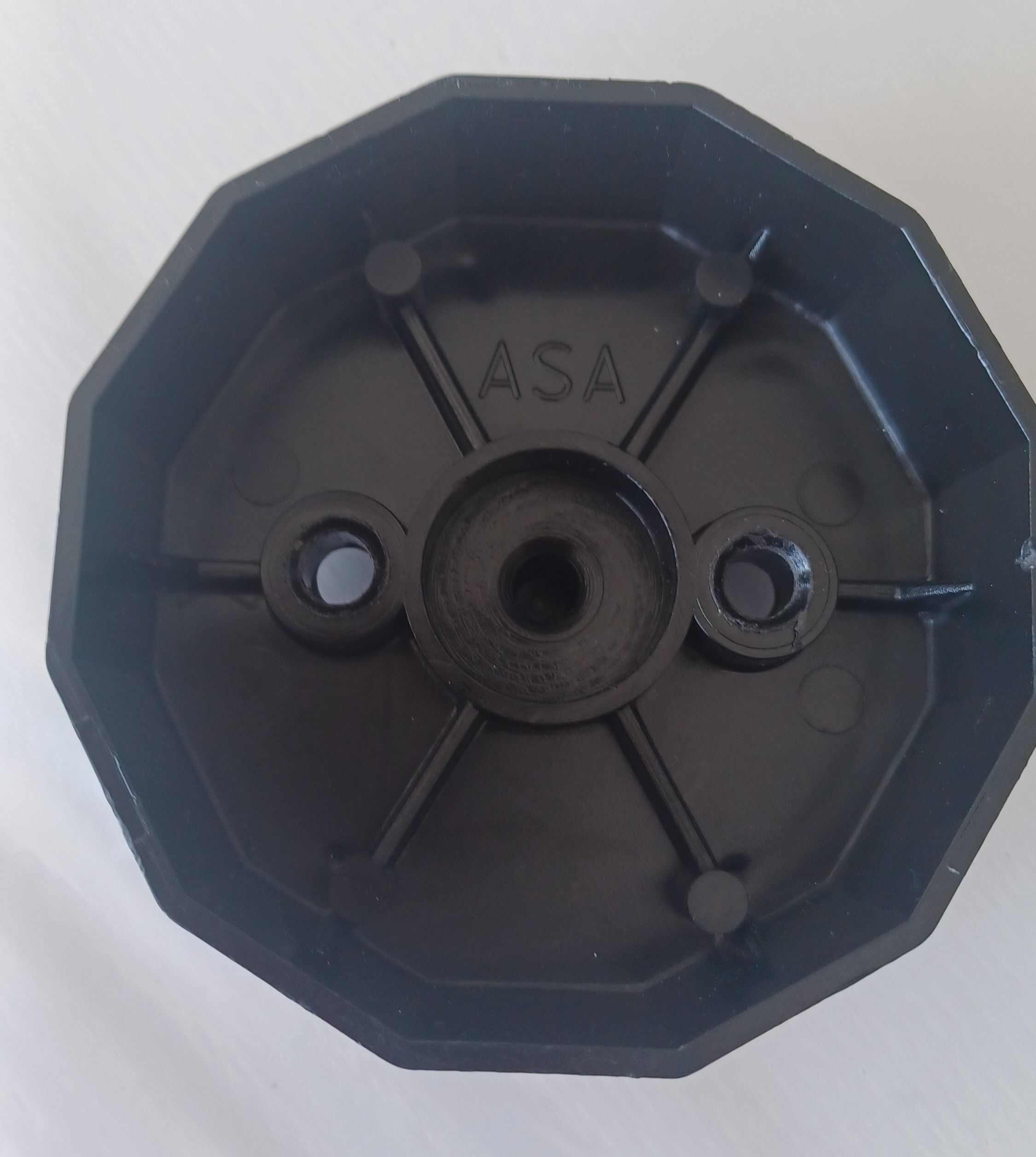

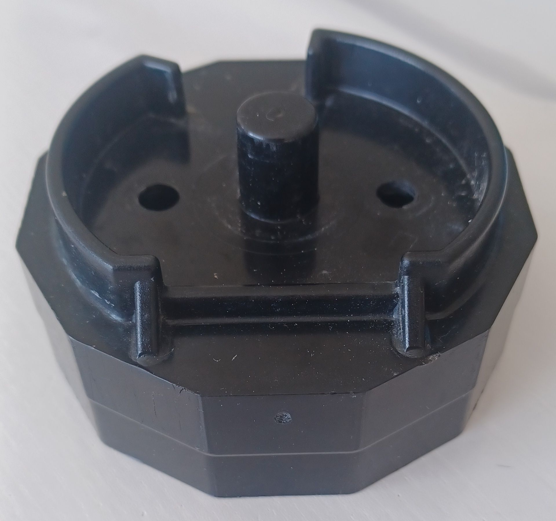

flasque d adaptation de coffre comportant 12 cotes et75 mm de diametre non compatible avec le kit filaire?
La tete adaptative Somfy kit de remplacement (avec le cerclage en fer) ne s'adapte pas sur la pièce du coffre?
Je vous joins les photos de la pièce ayant 12 cotés ( 75mm de diamètre) et qui s'enfonce de 25mm dans la flasque du coffre.

    Je ne comprends pas ni vos photo ni votre question ?
    La pièce en question est un axe adaptable sur tube octo 80 (en général bubendorff). Rien à voir avec la joue ou la flasque.

    bonjour
    Vous pouvez araser la forme de la tête moteur de votre support dodécagone Fixolite (scie vibrante ou meuleuse) et fixer votre support universel somfy sur celui-ci (colle polyuréthane et boulons). Voir l'exemple :
