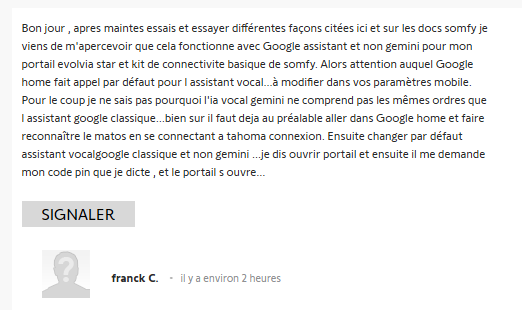

    Une information qui vient d'arrivée sur le Forum et qui est largement commentée sur le Web
    La nouvelle version de Google Home a remplacé Google Assistant par Gémini et ça pose des problèmes.

    Bonjour Jacky,
    Merci pour l'info.
    Je suis resté sur google assistant par défaut dans l'application HOME.
