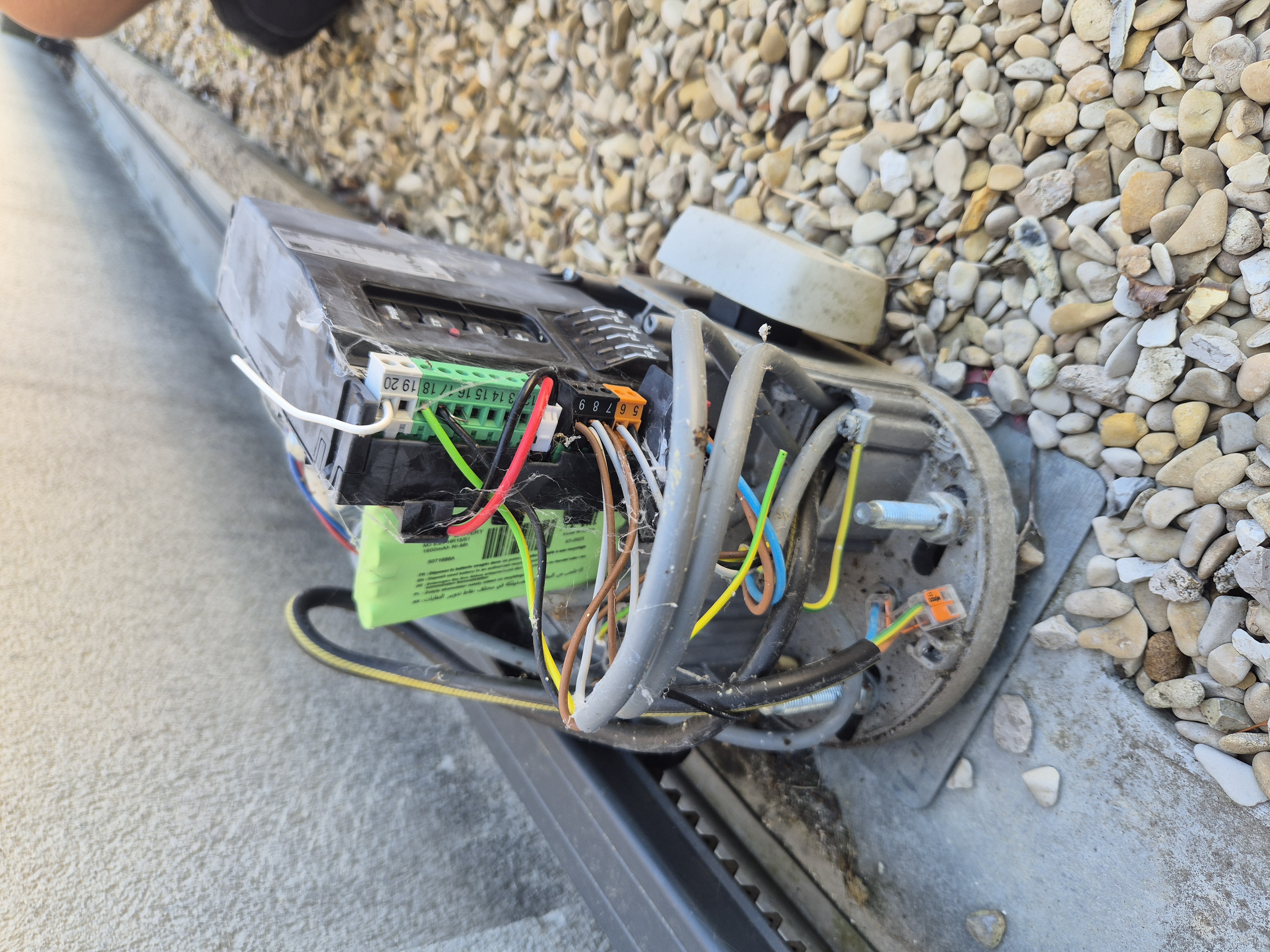

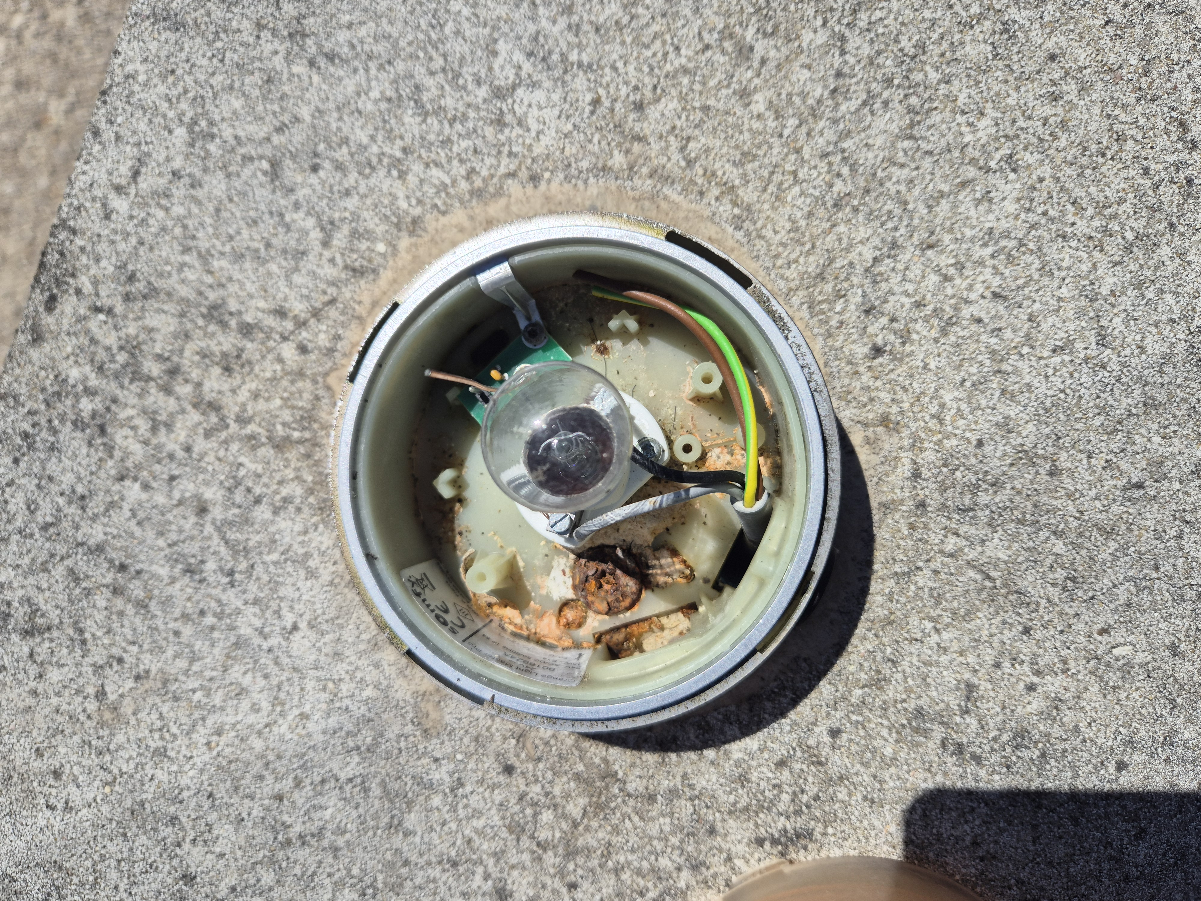

    Voici des photos de l installation faite il y a 5 ans par l entreprise mgds.

    Humm...
    """Pour info sur mon portail il y a un feu orange qui fait office d antenne io."""
    Là, il y a contradiction !
    Votre feu IO n'est pas raccordé en antenne IO, puisque le boîtier a seulement un brin d'antenne IO blanc connecté !
    De plus la base du feu semble salement corrodée.
    Est-ce-que cela fonctionnait avant, après l'installation il y a environ 4 ans ?
    Quelle est la distance entre le digicode et le portail ?
    Montrez des photos des emplacement du digicode avec un peu de recul.

    Il n'y a pas d'antenne "amplifiée" IO dans le feu.
    C'est simplement un brin d'antenne droit ou enroulé.
    Votre feu est tout rouillé !
    Y voyez-vous un câble d'antenne qui relie le boîtier électronique ?

    Non il n y a pas de câble d antenne.
    L entreprise a passé dans la gaine un cable electrique 4g1.5 et 2 fils sont reliés pour l alimentation des 2 côtes, et les 2 autres fils sont en attente de chaque côté.

    Pour info l entreprise vient vendredi en sav me changer le feu clignotant et passer un cable d antenne comme c etait prevu a l origine
