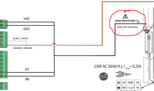

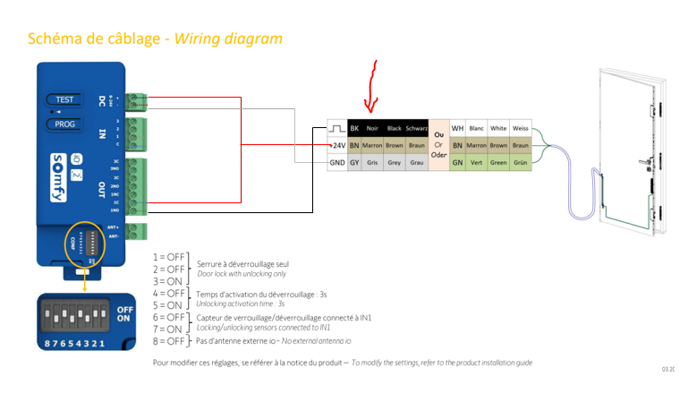

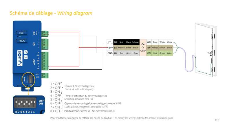

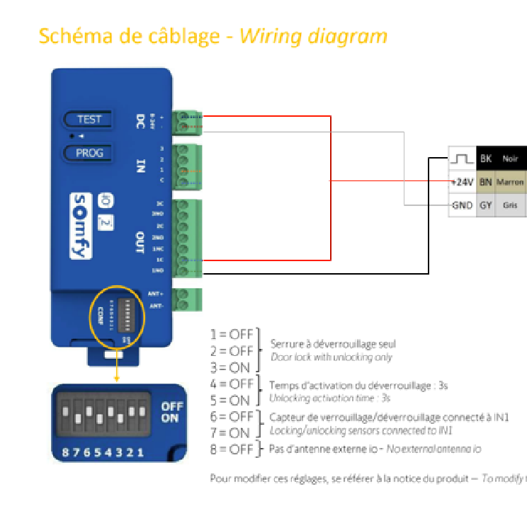

    Merci pour votre réponse mais j'avoue ne toujours pas comprendre. Si je lis le premier schéma je dois connecter le gris sur le - du bornier DC, le noir sur le OUT et le marron sur le + du DC et sur le OUT. Je constate donc qu'il n'y a pas de câble sur le IN Or dans le schéma suivant le marron vient se connecter sur le IN. S'agit-il du même marron? Par ailleurs je comprends donc qu'il faut une dérivation pour le câble marron que se scinde en deux sur le premier schéma. Mais ou dois-je alors brancher mes deux câbles qui viennent de mon transfo car je pensais les connecter au bornier DC du controleur. Enfin sur le deuxième schéma on voit un câble non fourni noir qui vient lui aussi se connecter sur la borne DC et sur le OUT. J'avoue que c'est assez compliqué de suivre.
    Je ne vois pas de borne IN Or sur le module Somfy
    Le schéma que je vous ai donné correspond au câble que vous n'avez pas acheté.
    V42 & 97 = +24v
    98 = Impulsion d'ouverture fermeture
    G42 = Masse ou GND

    Sur le controleur de serrure Somfy de couleur bleu on a bien 4 bornes pour le IN non?
    Et ou peut on se procurer ce cable et sur quoi se branche t-il?
    Merci!
    Le pavé IN c'est pour le détecteur qui permet de savoir si la porte est physiquement ouverte ou fermé. (Contact RSK)
    Le schéma du câble correspond au pilotage de la serrure
    Le câble il faut le demander à Bel'M

    D'accord mais alors mon cable noir gris marron qui sort de ma porte se branche sur quoi ?

    C'est très gentil de vouloir m'éclaircir sur ce point mais ce qui me dérange c'est de voir deux cablages se superposés sur le controleur, d'un côté les trois brins noir marron et gris représentés sur un schéma et de l'autre le câble non fourni sur l'autre schéma. les deux schémas parlent de la même pièce , le controleur de serrure Somfy et des câbles differents viennent se connecter sur les même bornes. Avouez que ce n'est pas très clair. Désolé mais mes compétences en électricité sont insuffisantes sur ce genre de configuration.

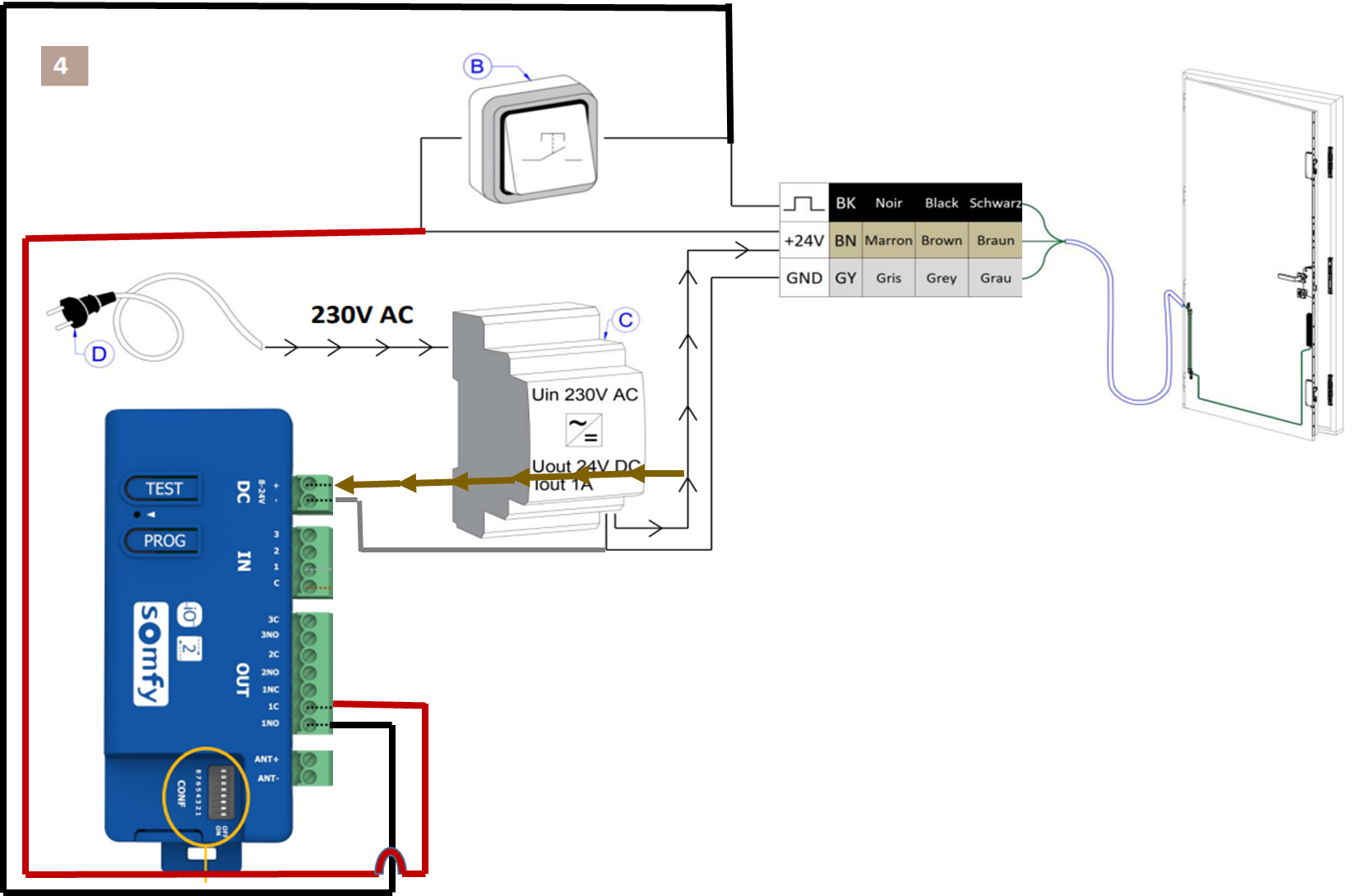

    Merci beaucoup Jacky pour votre patience et votre dévouement sur ce forum. Oui le film est repassé hier soir. Un grand classique. Ce que je ne voudrais pas c’est faire sauter la porte.
    Ce dernier schéma est déjà plus parlant pour moi.
    Mais dites-moi ou trouvez-vous toutes ces informations ?
    J’ai malgré tout encore quelques questions.
    Les fils marrons et gris qui se dédoublent doivent être reliés par wago?
    Ou est sur le dessin le cable non fourni?
    Pour mon cas je n’ai pas de bouton poussoir ou interrupteur mais un digicode sans cables. Est ce que cela change quelque chose au schéma type 7ieme compagnie ?

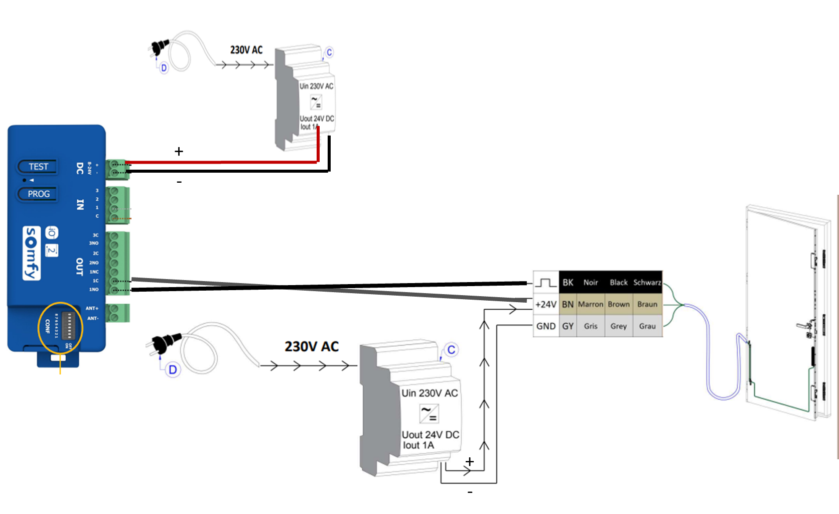

    le digicode est le keypad IO de chez Somfy. C'est la raison pour laquelle j'ai aussi commandé le contrôleur de serrure de même marque.
    Ok ça ne change rien.
    Le problème que vous avez dans la compréhension du schéma vient de l'utilisation du transfo d'alimentation de la serrure pour alimenter le module Somfy.
    Le module Somfy n'est qu'un interrupteur automatisé qui a besoin d'être alimenté en 24v pour faire fonctionner un relais qui fait office d'interrupteur.

    Merci pour votre contribution. Ce dernier schéma est très clair. Question. Ai je forcément besoin de deux transfo ou puis je faire un pontage si nécessaire ?
    Bien sur que non.
    Mais comme vous aviez du mal a comprendre mon premier schéma qui intégrait le pontage, j'ai décomposé le mode de fonctionnement pour que soyez en mesure de faire vous même le pontage.
    Bonne installation.
