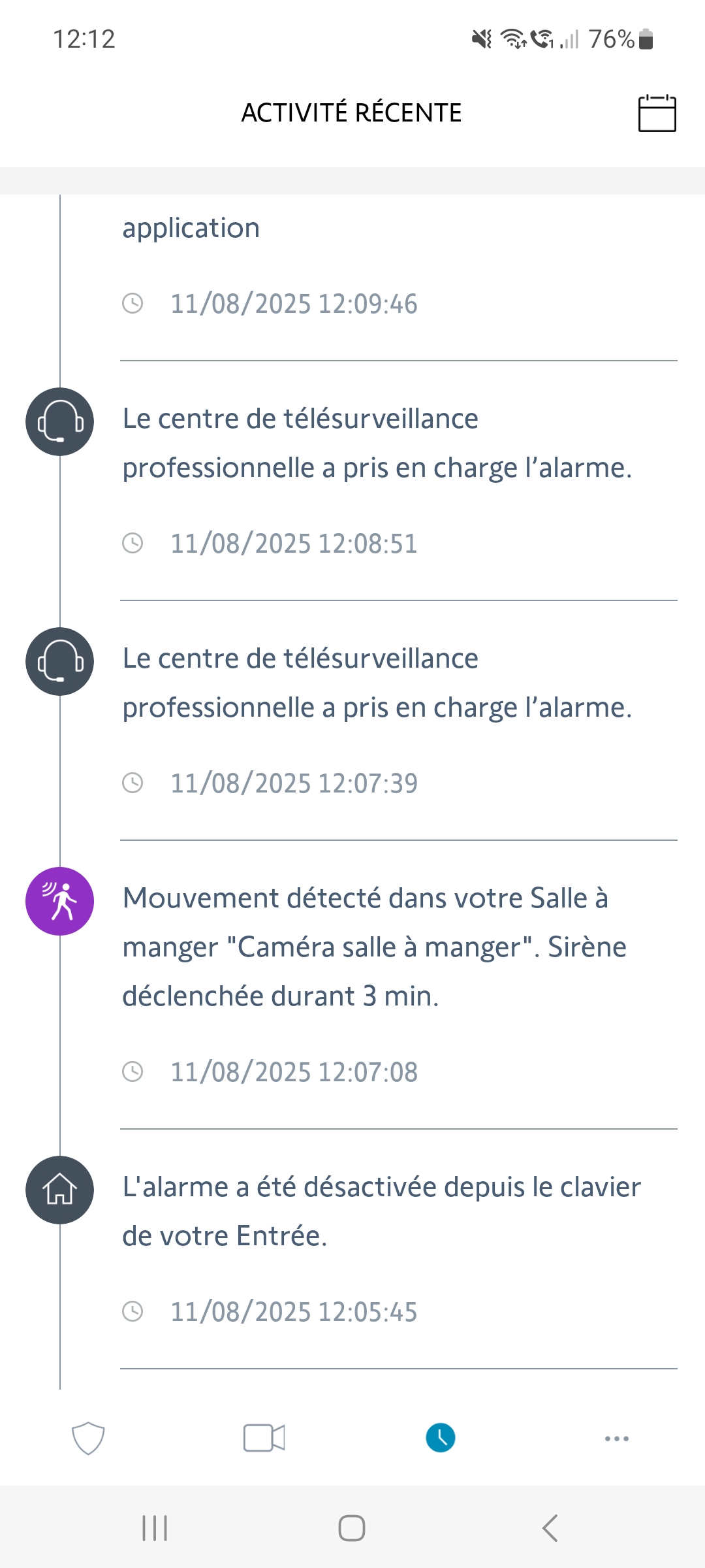

  • mise hors service de l'alarme, puis détection caméra, "déclenchement" de l'alarme, mais sans sirène, et appel de la télésurveillance ? (voir fichier joint)

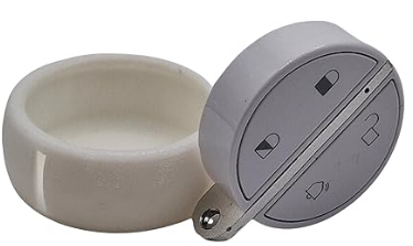

    Perso j'ai résolu les problèmes des badges en ajoutant une coque de protection qui maintient la rigidité de l'ensemble et évite les pertes de contact avec la pile. Je vous met une photo de la coque.

    OK. Merci. Même si cela n'explique pas comment un badge peut déactiver l'alarme à distance (plusieurs km), cela devrait fonctionner
    Quelqu'un a une idée pour ce qui se passe dans l'historique que j'ai mis en PJ ? Ainsi que pour la "perte" du wifi ?
    Merci par avance
    Bonjour Michel,
    Après avoir consulté la liste des événements, je ne constate pas de désarmement via la fonction intelligente. Pourriez-vous me préciser la date à laquelle le problème survient ?
    De plus, il apparaît qu'il y a une latence significative entre notre système d'alarme et votre Wi-Fi, ce qui pourrait expliquer les déconnexions fréquentes du Link Advanced.
    En examinant de plus près les déclenchements de votre caméra intérieure, il est fréquent qu'ils coïncident avec un désarmement de l'alarme de votre part. Cela semble indiquer que l'information concernant le désarmement met trop de temps à remonter vers le serveur, empêchant ainsi la caméra de recevoir cette information à temps. Par conséquent, la caméra vous signale que l'alarme est active alors que votre système est désarmé, ce qui entraîne des appels du service de télésurveillance sans déclenchement des sirènes.
    Pourriez-vous essayer de connecter la centrale Link Advanced à un autre réseau, par exemple en partageant une connexion mobile, pendant 24 à 48 heures ?
    Cela nous permettra de déterminer si le problème provient de votre Wi-Fi ou de notre système.
