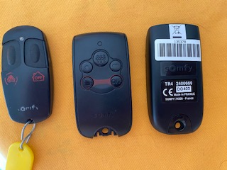

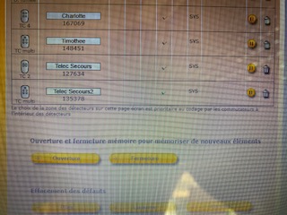

Bonjour, j ai une alarme protexiom 600 qui fonctionne encore très bien mais les télécommandes ne sont plus fabriquées. J 'en ai trouvé d 'occasion dont une neuve TR4 et 2 autres 5 touches et 2 touches. J avais fait l 'appairage et elles fonctionnaient bien ( elles sont présentes sur la liste des éléments sur l interface ordinateur). Maintenant elles ne communiquent plus avec la centrale (piles vérifiées) J appuie sur on voyant rouge fixe puis scintille plus fort . Mes télécommandes d'origine fonctionne très bien.

    Oui toutes les télécommandes sont affectées:
    les 3 anciennes fonctionnent bien mais les 3 autres achetées l 'année dernière ne fonctionnent plus ce qui est étrange !
    Même si j 'ouvre et ferme la mémoire pour enregistrer ces 3 TC , elles n 'émettent aucun bip pour l 'appairage.

    La centrale émet bien un bip pour l ouverture et la fermeture de la mémoire pour appairer les TC sauf que il n y a aucun bip quand j appuie sur les TC pour les mémoriser. Je pense que je ne peux pas la supprimer car c est définitif selon la notice ( en cas de perte ou vol de la TC )
    Bonjour Vincent,
    vous pouvez en supprimer une pour essayer de la reprogrammer sur l'alarme.
    avez vous bien le voyant qui s'allume quand vous appuyer sur les bouton?

    Finalement c est à cause des piles faibles qu elles ne fonctionnaient plus. J avais permuté une pile d une TC qui fonctionnait pour tester. La J ai remplacé par une pile neuve et tout fonctionne parfaitement.
    Merci pour votre aide
    Et désolé d avoir sollicité tout le monde. J avais au départ vérifié la pile mais plus assez puissante.
