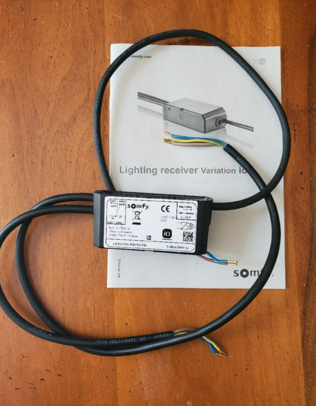

    Bonjour, Tout d'abord un grand merci pour ton aide Coyote. j'ai donc acheté le produit que tu m'as conseillé.
    J'ai aussi ceci cela est il compatible avec ce dont j'ai besoin pour l'extérieur?
    dans l'attente de te lire
    Charly
    Charly
    Charly
    Oui, mais pareil sous boite Plexo IP54 et uniquement sur des éclairages dimmables.
    Il faudra également une TC à variation.

    Ah je pensais que ce produit était deja IP 55?
    L’éclairage concerné sont des petit lampadaire a led est ce que cela est dimmables? Désolé je ne maîtrise pas trop ce mot même si j’ai compris que cela concerne les lumière avec variateur. Moi j’ai vraiment juste besoin d’un on off
    Charly
    Charly
    Charly
    Ce récepteur est uniquement conçu pou alimenter des leds à variation (dimmable).
    Il vous faudra alors un module On/Off.
